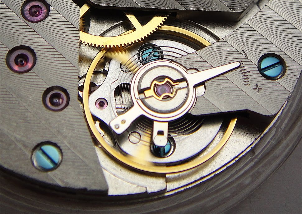

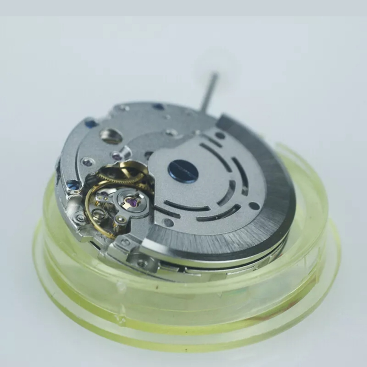

Сообщение от Faustus Посмотреть сообщение
а вот такие тоже штампуют все кого не лень?
Ну не то, чтобы "кому не лень", но не только Sea-Gull, как здесь, а ещё, как минимум Hangzhou - 9-я серия механизмов.
Отличить можно по конструкции моста под колесом баланса.
Sea-Gull:
Hanghzhou:
У "чайки" там камень держит фигурная пластина на двух винтах, у HZ - "рука" на одном винте.

Ну, получается, у меня по ссылке Hanghzhou, так? Вроде всё совпадает. Они вроде норм, так?
Sea-Gull ST36
Там же прямо в описании написано, что Sea-Gull. На чайнаинглише, правда, получилось "for Sea-Gull".
И на фото отлично видна пластина на двух винтах под баласном.

Описаниям на Али я доверяю в последнюю очередь
Но я что-то запутался. Фото по ссылке совпадает с тем, которое у Вас в посте подписано, как Hanghzhou
Фото у меня не подписаны, а надписаны, с двоеточиями. То есть, производители указаны над фото.

Всё понял, винты и руку рассмотрел, спасибо
