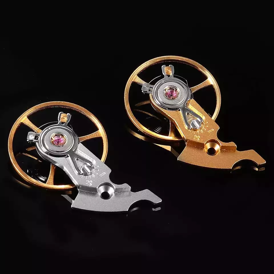

Сообщение от SerhiyKa Посмотреть сообщение
На ЕТА - 25 камней, а на фото Инвикты - 26.
Так в Инвикте-то Sellita SW-200 заявлена. В Селлите 26 камней.
------- ДОБАВЛЕНО ЧЕРЕЗ 21 МИН --------
Сообщение от kia42568 Посмотреть сообщение
Попахивает саботажем.
http://www.sellita.ch/index.php/en/
А на SW-200-1 уже такого узла крепления волоска баланса нет. Там уже с керном. Равно как и классический "double-cone" Incabloc поменяли на Novodiac в Standard Grade, что у Селлиты, что у ETA.
Если попробовать поискать фото старых ETA2824 (не -2), то там тоже какая-то "шляпка говоздя" торчит, а не керн.
В общем, швейцарцы технологию поменяли, а китайцы забили. На современных механизмах - хороший признак китая.

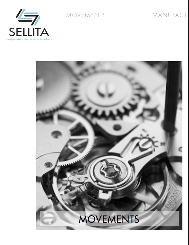

С сайта Селиты. Так и будем выводить китайцев на чистую воду!
С сайта Селиты.
Ну да, это уже SW-200-1, и очень хорошо видно, что конструкция узла крепления волоска изменена на "современную", с керном. Но антишок пока ещё Incabloc.

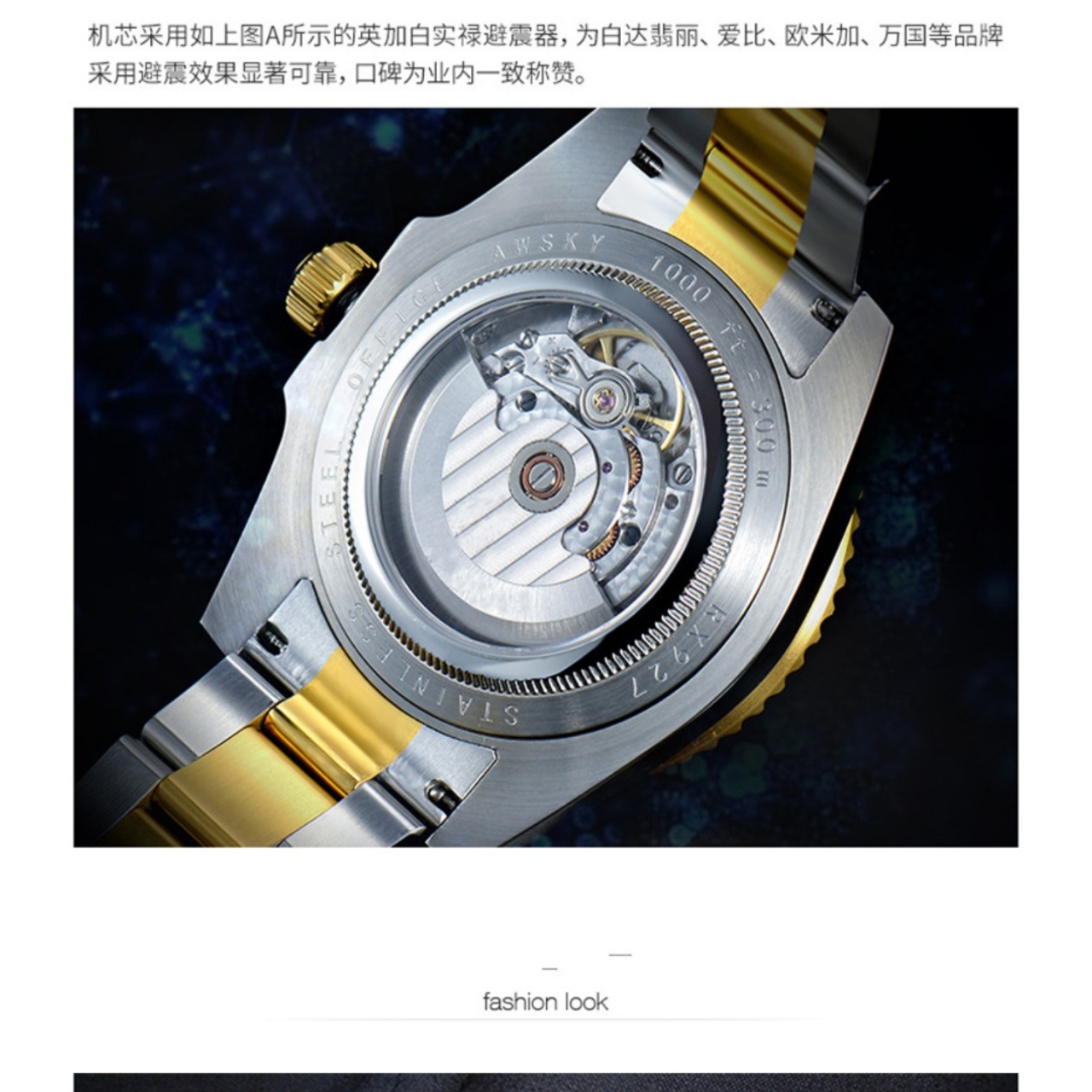

Так они вроде особо не скрывают свои клоны,вот например продают очередной хомаж суба и честно пишут 2130:
Но бывают конечно и исключения,как в той ссылке что я приводил по Каребо.
