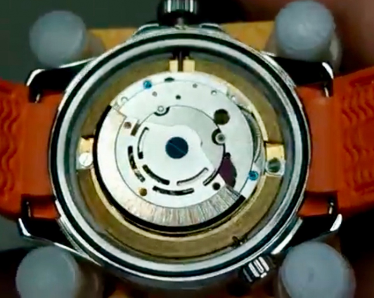

Сообщение от Vinni Sanders Посмотреть сообщение
Механизм там Dixmont Guangzhou 3804 GMT.
Вот в трехстрелочнике вполне мийота стоять может, т.к. по размерам механизмы совместимы.
Вот скриншот сделал из ролика. Если это он конечно.
Видно здесь, что фейковая головка никуда не идёт.
Она кстати отвинчивается. Там какой-то фиксатор, поэтому вытащить её нельзя.

Сообщение от ChinaWatch Посмотреть сообщение
Она и не должна никуда идти. У оригинала это гелиевый клапан. Насколько тут успешно скопировали конструкцию, и копировали ли вообще, а не впихнули имитацию - не мне судить.
На оригинале где-то так (с 2:15): https://youtu.be/mtFwjY_rjYI?t=135

То, что откручивается, уже не такой мрак, хотя там скорее всего просто отверстие без никакого клапана. Но типо - газ и через дырку выйти может, почему нет DD

Vinni Sanders
Надо разбирать часы, вытаскивать мех. Ну, или внимательно с лупой изучать. Думается мне, что если вы не водолаз из колокольчика, то этот клапан вообще не нужен. Главное, чтобы была прокладка - не пускала воду внутрь корпуса хомажика. С этой точки зрения, да, это слабое звено

Сообщение от mudrik2016 Посмотреть сообщение
Ну сейчас с гелиевыми смесями и без колокола погружаются, только потом подъём наверх очень долгий, с декомпрессией, плюс барокамера.
Но вообще совершенно правильно думается.
