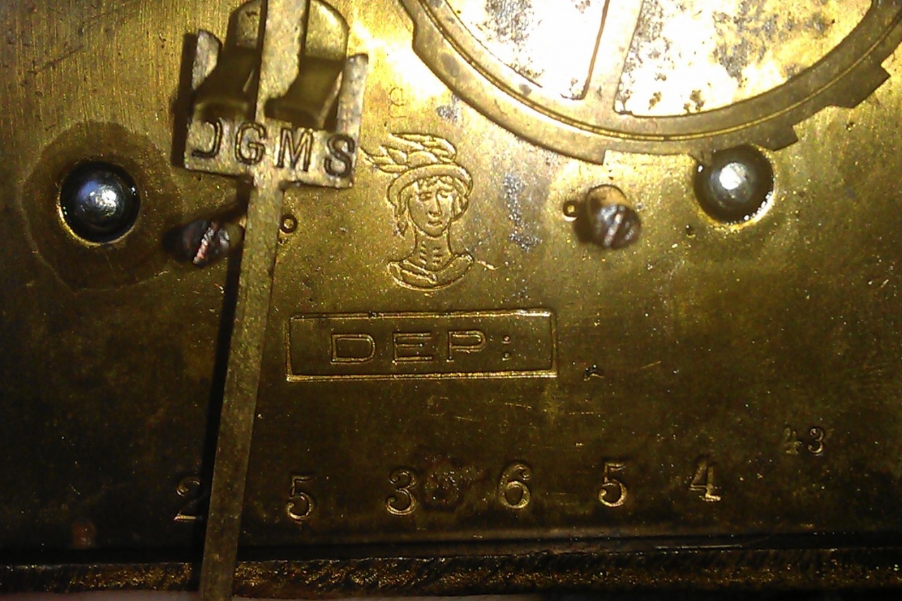

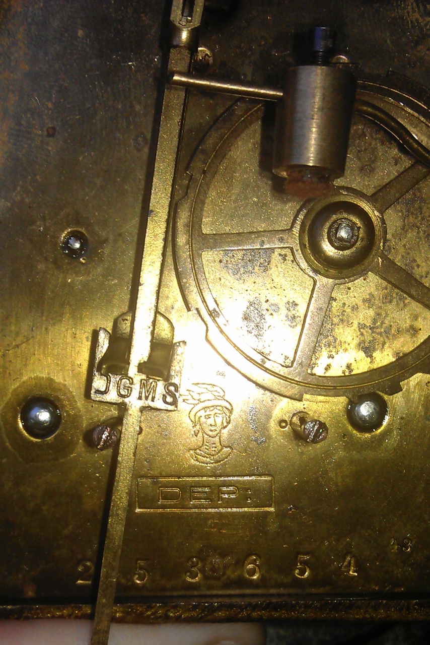

Спасибо за ответ, Ставлю с моей точки зрения норм.фото,
без полиэтиленового пакета на объективе
А по дате выпуска, можно ли что либо сказать?
Лет 10 назад видел барометр и термометр на продолговатой основе (современного изготовления) с таким же барельефом как на короне часов,
но к сожалению не запомнил изготовителя.

Сообщение от strelook Посмотреть сообщение
Добрый день.
На Ваших часах установлен механизм фабрики Кензли.
Клеймо с изображением Меркурия было зарегистрировано 6 октября 1898 года.
На мой взгляд часы изготовлены примерно в период 1898-1910 г.г.
С уважением.
С.Д.

Сообщение от Сергей Дмитриевич Посмотреть сообщение
На Ваших часах установлен механизм фабрики Кензли.Клеймо с изображением Меркурия было зарегистрировано 6 октября 1898 года.На мой взгляд часы изготовлены примерно в период 1898-1910 г.г.С уважением.С.Д.
На одном из форумов нашел информацию
http://mb.nawcc.org/showthread.php?6...nzle-trademark
http://mb.nawcc.org/showthread.php?3...cury+trademark
Интересно, получается, что часы изготовлены в Швейцарии.
А маркировка на маятнике JGMS "Jakob Grussen Mercury Schlenker" или это уже бред ?
С уважением, Юрий
С уважением, Юрий
Добрый день, все правильно, Германия, не Швейцария. Скорее всего "Jakob Schlenker-Grussen Uhrenfabrik", как и пишет Oled на форуме в приведенных вами ссылках.
Швейцария - это предположение ALbra, основывающееся на буквах DEP. Но ИМХО, все-таки Герамния.
С ув.
Вадим

Сергей Дмитриевич, Вадим!
Большое спасибо за грамотные ответы!
Эти часы идут только при мне уже 25 лет. Единственное, что с ними делали - замена того, на чем висит маятник, и отдавал в ремонт поскольку раскрутилась пружина внутри заводного барабана. И за одно попросил почистить и смазать. Мерный ход и звук, чувство времени... точность.
Еще раз спасибо, удачи.
С уважением, Юрий.

Ответили на инофоруме - DGMS - Deutscher Gebrauchsmusterschutz.
Посмотрел внимательнее, действительно Д не продавлена полностью.
