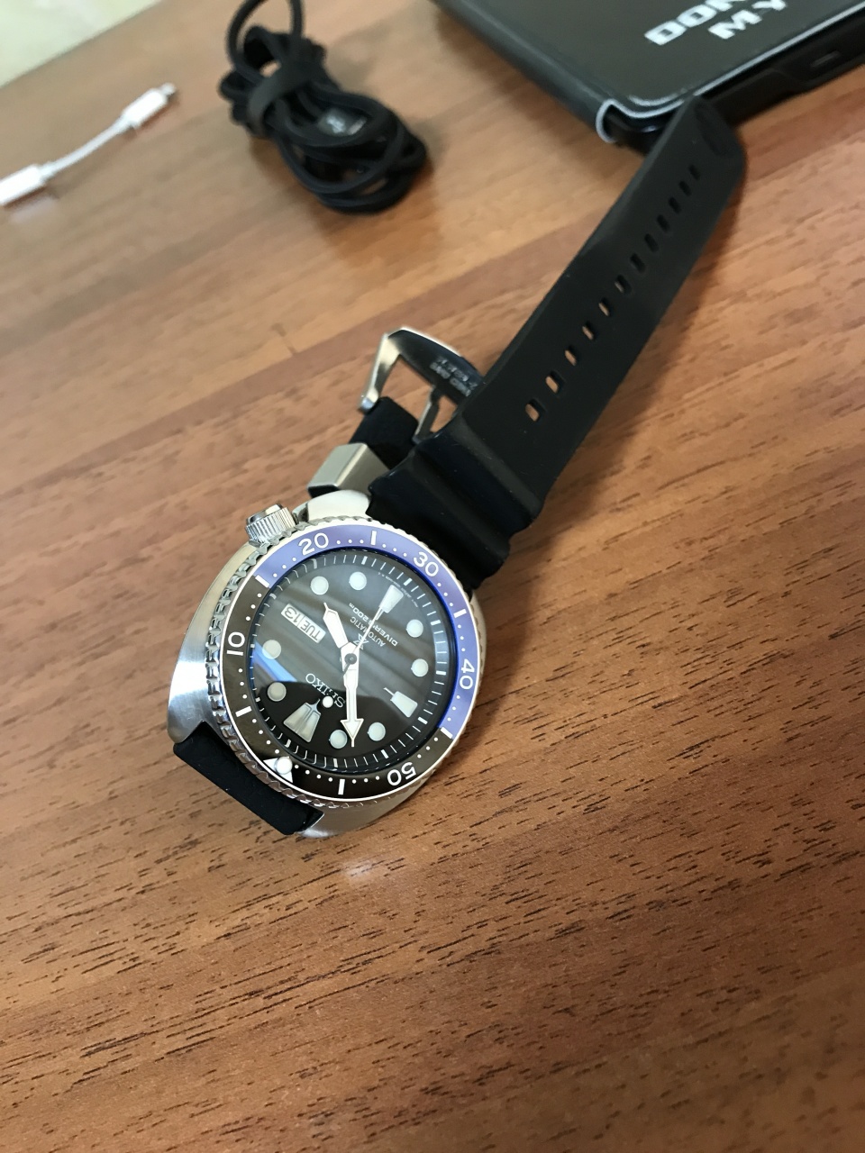

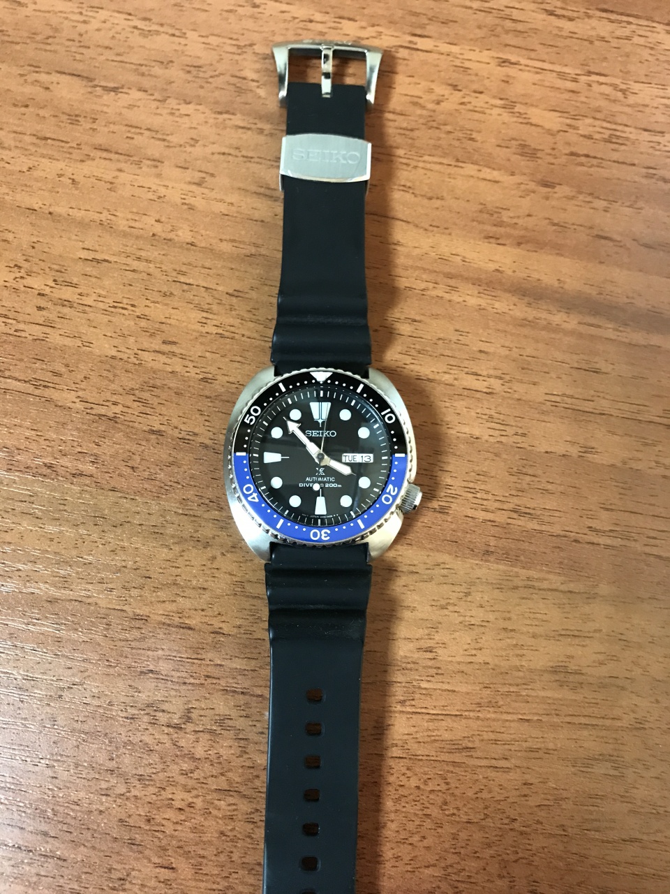

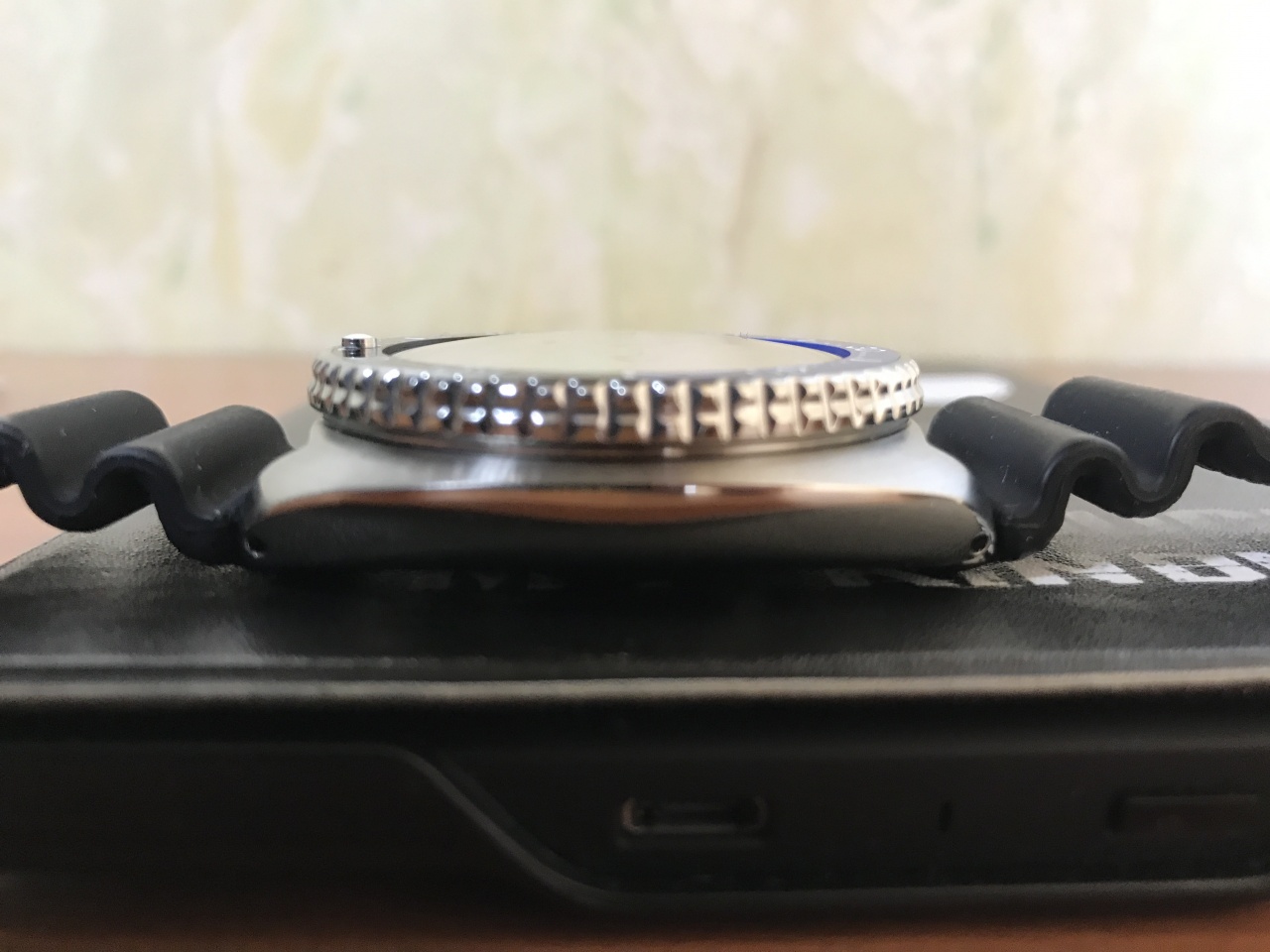

Причиной создания данной темы стало отсутствия подходящей информации на русскоязычных форумах. Возможные идеи и необходимую информация черпал из англоязычных форумов, что порой было не удобным.
Рад выставить на общее внимание мои первые Seiko SRP777 aka 'Turtle re-issue' или просто черепаха. До этого из аналоговых были только Citizen BL5250 и Bn0000-04h.Гражданины брали своей практичностью и относительно бюджетной ценой, ну и качество материалов всегда на высоте.
Выбрал Черепашку из за винтажного вида и возможности разного рода моддинга. Благо все детали можно приобрести из США или Сингапура. Вариантов для тюнинга масса аж глаза разбегаются. Остановился я на одном варианте , который предлагают сингапурские парни из dlwatches.
Заменил родной хардлекс на немного выпуклый сапфир с синим антибликом и накладку безеля в стиле Batman (вместе родного теперь керамический).
Всем доволен. Еще заказал несколько крутых ремешков из cheapestnatostraps, как прибудут дополню фотографиями. Если у кого будут вопросы, рад ответить. Надеюсь информация будет полезной для форумчан
результат работ

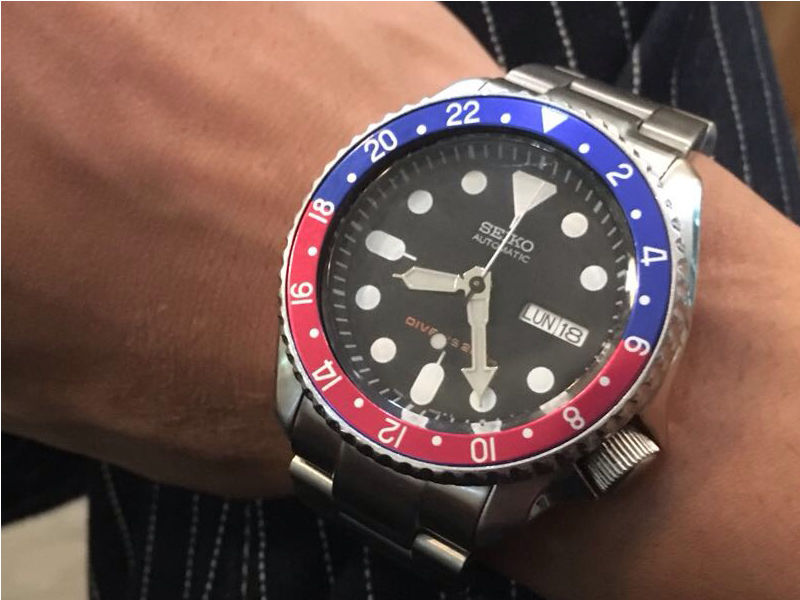

Сообщение от olegpan Посмотреть сообщение
Отличный дайвер получился.
Думал затеять такую же операцию с SKX009, но не нашел сине-красных безелей, а менять цветовой расклад не хочется.
Вы такую комбинацию имеете в виду?

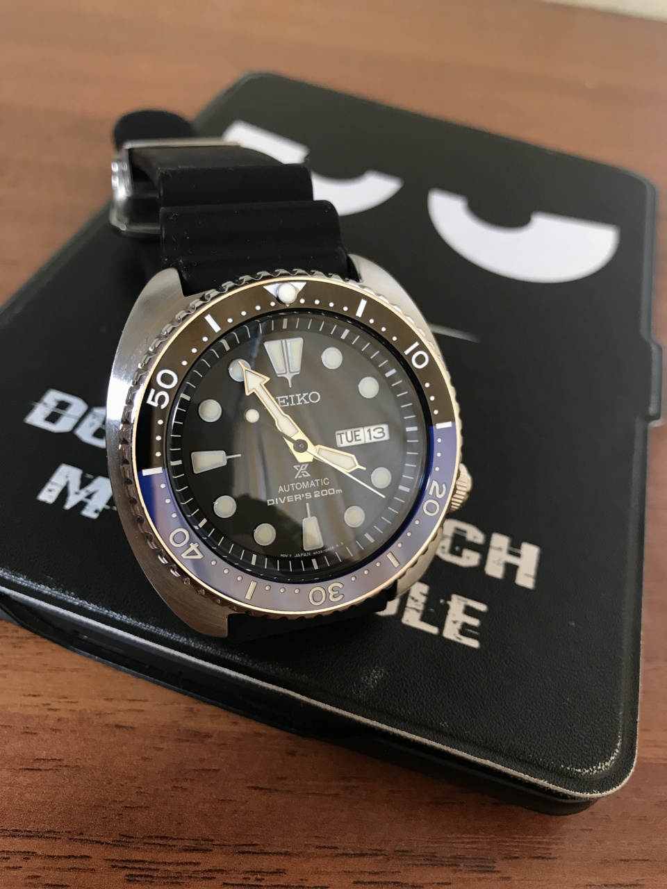

------- ДОБАВЛЕНО ЧЕРЕЗ 18 МИН --------
Господа, по причине не опытности забыл добавить комментарии по поводу сборки часов. Конкрентно эти черепашки не JDM и возможно по этому внутреннее кольцо со шкалами (не знаю правильно ли обозначил, на английском деталь кличат "chapter ring") с завода установлено с маленьким отклонением на правый бок. Немножко конечно и терпимо, но если приглядется, то видно. В интернете уже встречал инфу о возможности встречи с таким чудом, но ожидал , что данный брак обойдет меня стороной������.
При замене стекла попросил в сервисе исправить сие недоразумение. Там по окончании работ сказали , что это невозможно и кольцо установлено строго в пазах и для исправления пригодилось бы добавить колхозинга. Калечить практически новые часы не хотелось и я оставил все как есть.
Ремешок мега мягкий и удобный и ещё жесть как дорогой. За период носки, а это не больше месяца уже стали видны следы износа с внешней стороны. Ну и пыль мальца много притягивает. Собственно это и смотивировало заказать доп ремешки.
По остальным пунктам нареканий вроде нет.
