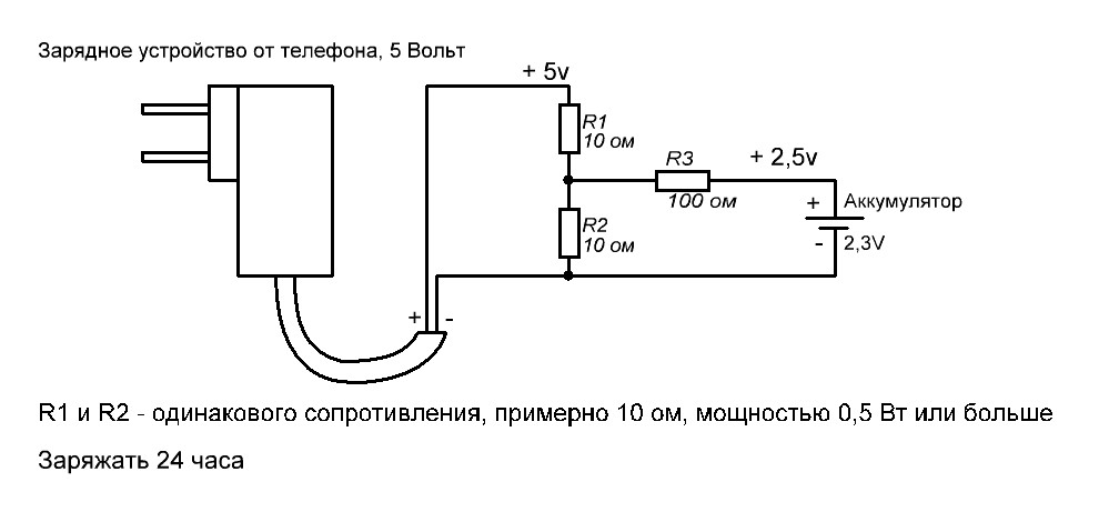

Повторюсь, - аккумулятор скорее всего является исправным.
Приобретать новый аккумулятор - это для меня не выход.
Уж лучше я буду его раз в год (пол года) заряжать вынув из часов.
Тем кто дружит с паяльником или имеет таковых в качестве знакомых,
как вариант, приведу одну схемку:

Какой смысл отправлять часы, если в итоге тебе поставят лишь заряженный аккумулятор.
Чтоб через полтора года процедуру по замене повторять?
И каждый раз платить при этом треть от стоимости часов ( без учета стоимости поездки на почту).
