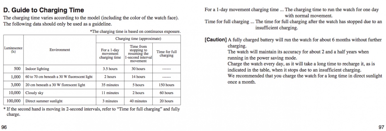

… стоит заметить что хотя Seiko в инструкции к SBPG001 не освещает вопрос зарядки "под лампой" с нужной нам подробностью, Citizen в инструкции к Skyhawk проливает свет на это вопрос. Время зарядки полностью рарзряженой батареи до полного заряда:
прямой солнечный свет = 100000 лк = 20 часов
облачное небо = 10000 лк = 60 часов
20см под 30В люминесцентной лампой = 3000 лк = 150 часов
P.S. Учитывая новые данные об условиях освещения любезно предоставленные sergio992, я снимаю все свои претензии к чистоте эксперимента

Отличная табличка redrabbit.
Общеизвестно,что люминесцентная лампа светит так же ярко как лампа накаливания в 3-5 раз большей мощности. То есть 30 Вт люминесцентная заменяет 100-150 ватную лампу накаливания. Очевидно,что при таких мощностях речь не идёт о лампе в светильнике рабочего стола например,там стоит люминесцентная обычно на 10-15 ватт или накаливания на 40 ватт, а речь идёт о мощных лампах под потолком вашего офиса. Так вот,речь о полной зарядке от такой лампы в инструкции не идёт вообще если расстояние до лампы более 60-70 сантиметров. Для вывода часов из режима экономии энергии,это когда секундная стрелка из за разряженной батареи совершает движение только раз в несколько секунд, необходимо минимум 14 часов находится часам под лампой.
Для полной зарядки от МОЩНОЙ лампы в упор, в 20 сантиметрах, необходимо минимум 150 часов, почти неделя. Легко рассчитать и ученику начальных классов,что за 4 часа в упор под МОЩНОЙ лампой эти часы зарядят батарею менее чем на 3% от номинальной ёмкости при идеальных условиях,таких как абсолютная чистота стекла и лампы и часов от загрязнений и перпендикулярности направления светового потока плоскости фотоэлектрического преобразователя. Расчёт конечно условен,но понять суть он поможет желающим разобраться в этом вопросе.
