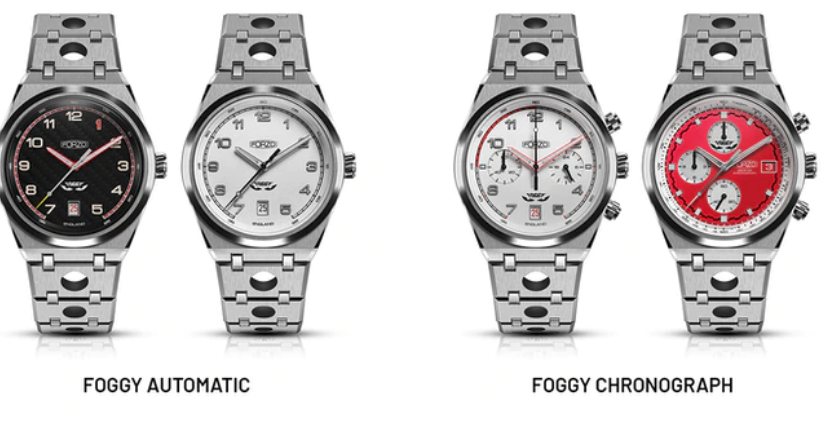

https://www.kickstarter.com/projects...ith-a-champion
Гекота делает интересные часы, сбор средств на кикстартере.

Сообщение от sorcer Посмотреть сообщение
Что там интересного, расскажете нам? Я, например, ничего, кроме заезженного дизайна и конских цен за копеечный seiko-кварц и не увидел. Да и отправка там только в certain countries, в число которых Россия, понятное дело, не входит.

Каждый сам для себя решает что там интересного. Мне дизайн понравился, браслет симпатичный. Ну а в Россию я тоже не отправляю, когда продаю, уж есть причины на то.
Просто тут когда говорят интересно, то и сразу объясняют, чем именно. Тут же не форум для девочек. Да и каков смысл постить товар, который нельзя купить 99% посетителям форума?
Уж насколько я люблю часы в автомобильной теме, но это какое-то очень унылое получилось, имхо. Да и цены Гекота очень уж задрала... Даже уже не смотрю в их сторону.
Ерунда какая-то, еще и денег стоит, как оказалось.
Впрочем, это личное ИМХО) а потребитель голосует кошельком.
Наверное, потому и разместили на кикстартере, а не у себя на сайте
