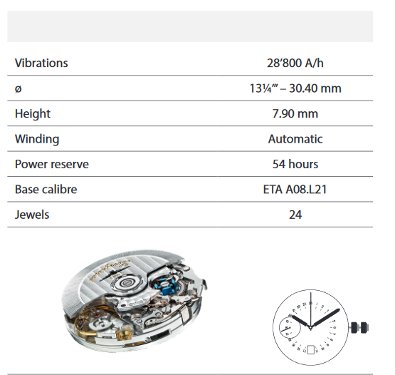

неужто у новых ета, включая ETA A08.L21, сложнее?
ETA A08.L21 - обычный градусник, как 7750
так скажем, системы microstella и регулировочные винты как у Омеги - сложнее в изготовлении, но проще в регулировке.

по мне, кремний тут не при чем. Регулировка сия банально надежнее
не видел кремниевых спиралей с градусником

Сообщение от Dima343 Посмотреть сообщение
думал не то скопипастил, проверил, нет, это тот, который лонжин 888, переделан из 2892
Да, спрашивал про настройку именно
таки не то скопипастили
у L888 регулировка грузиками как и в поверматике
