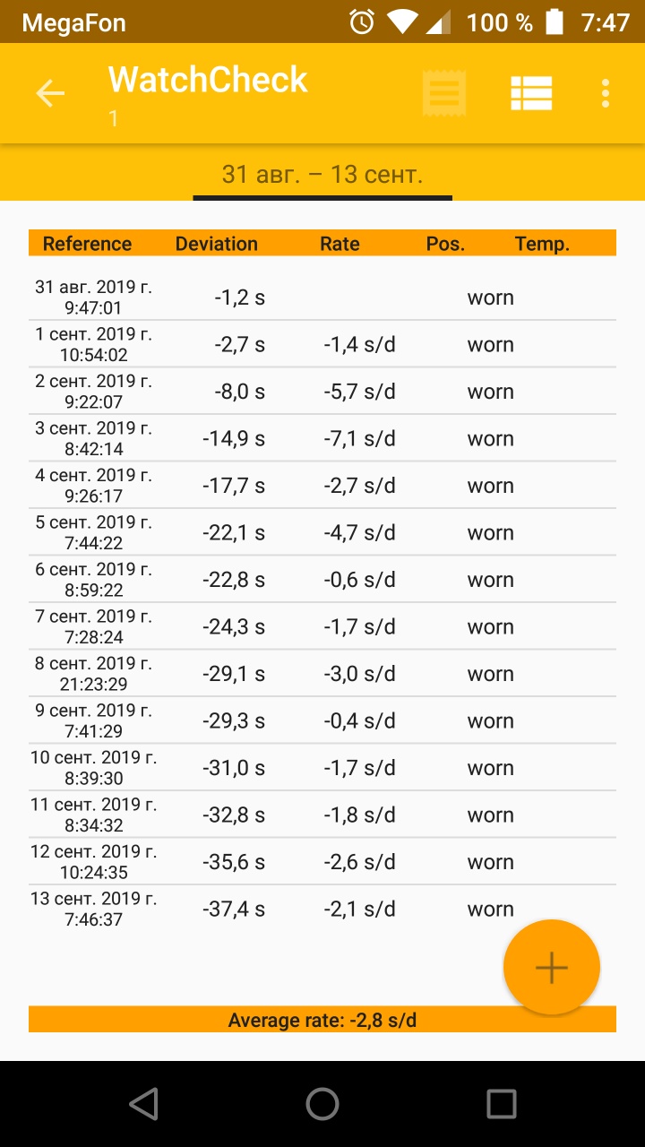

Вот. За две недельки примерно получилось. КОСК не КОСК кто его поймет. Вполне прилично в контексте уплоченых средств.

Вполне достойно.
------- ДОБАВЛЕНО ЧЕРЕЗ 10 МИН --------
Обратите внимание, что те самые -4...+6 что на каждом углу пишут про коск, есть усредненная величина. В вашем случае это усреднение дает - 2.8, что вообще говоря очень хорошо.

Ну, я не исключаю каких то проблем по смазке, конечно. Часы 16 года выпуска. Но. Скажем так. Если на кучу отзывов часов где то г.в. схожего, тех же механизмов, селитта, поверматик, проскакивает что они ходят в "+" и лишь иногда в "-". Как то миф о смазке под вопросом. Скорее настройка. Учитывая что я по программе тикопринт, удалось имерить амплитуду, она была 280-290 (даже с учётом если угол палет у поверматика отличается, это около 10 градусов ошибки и ещё не известно в какую сторону). Предыдущие поверматики амплитуда совпадала в тикопринт и по прибору вейши. Может быть и все не так уж и плохо.
Единственное что из коробки они шли в -6 примерно, за пару недель стало -2, такой отзыв по этой модели я то же читал. Смазку нельзя исключать. Как же их продают???
