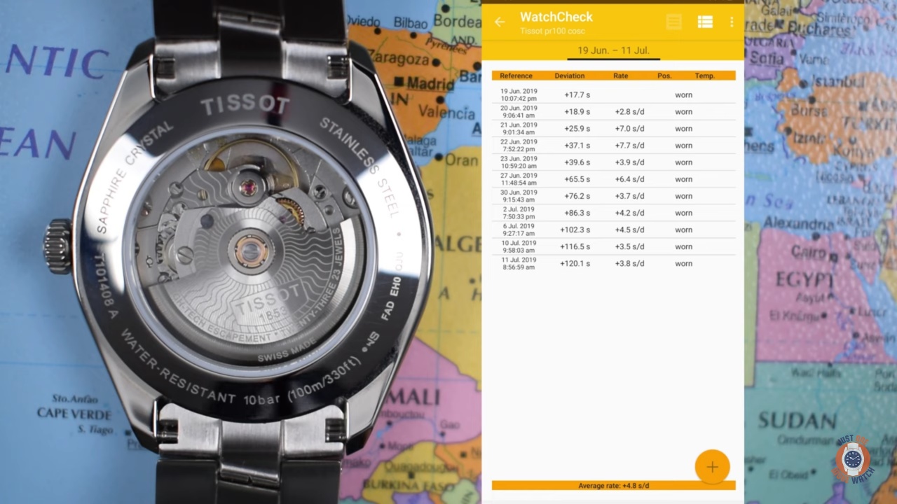

Тут вот выбирая следующие поверматики до 300$ наткнулся на Тиссо пр100 поверматик КОСК.
Посмотрел обзор на йуьупе. И увидел там картинку по точности.
Да и в целом как то странно было видеть базовую градацию с сертификатом КОСК...
Тиссо, поверматик, КОСК, не Грама флуда в теме).
На скрине то что я вижу мне не нравится. И разбег по дням. Не, понятно что лучше сеек))).
Но. Элабор 2428/sw200 шли гораздо стабильнее и точнее.
