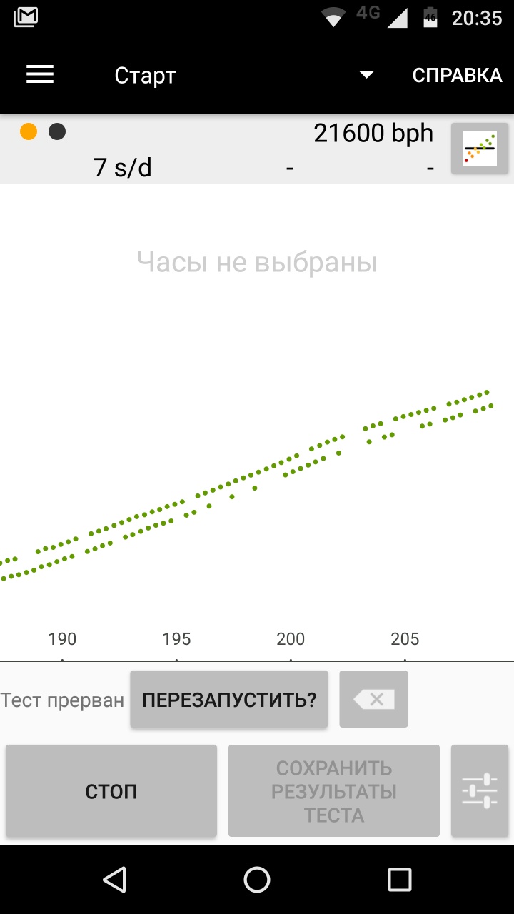

Сообщение от ik7750 Посмотреть сообщение
Программа на смартфоне это которая? Я пробовал clock tuner. Выдает случайным образом вот такие значения -15, -7, 0,+7,+15
Какие бы часы не подсовывал, никакой разницы.
Клок Тюнер в принципе работает, но не слишком наглядно.
Мне больше нравится прога Tickoprint. И да, иногда выдает неправильные значения, нужно перемерять 3-5 раз.
И еще - все проги лучше работают с микрофоном гарнитуры. Но не всякая гарнитура работает У меня из 3 имеющихся - хорошо ловит ход только одна.

Сообщение от olegpan Посмотреть сообщение
WatchCheck работает без гарнитуры. Там просто нажимаешь кнопку при прохождении секунды через 12
Имитаторы таймографов, я даже клал просто часы на телефон в районе микрофона, работало. Их несколько, но они жадные до денег).
Почему?
Tickoprint у меня ни на одном из телефонов, Sony и Motorola, не может закончить калибровку. Далее я не понял, как её вообще заставить работать. Никаких изменений, что бы ни нажимал.
Моторола. Даже точки рисует.

Сообщение от gromm Посмотреть сообщение
Та не, это ж совсем разные программы.
ВотчЧек - это измеритель погрешности хода в сравнении с эталоном.
А эти проги - измеряют с помощью микрофона частоту работы механизма и показывают значение погрешности сразу. Короче аналог таймографа, но, конечно, не настолько продуманный и точный.
Огонек в левом углу начинается мигать?
Нужна тихая комната и плотный контакт микрофона с часами.
Хотя я не понял, от чего это зависит, но некоторые часы почти не слышны в собранном виде. Вроде дайверы, но одни слышно, другие - нет.
По таким "бесшумным" - надо снимать крышку.
Похоже, помогло, какие-то показания появились.
В одном из положений частота 21600 вместо 28800.
Программа показывает во всех положниях от -3 до +15. Ждал минуты две или больше.
Сносил часы в сервис - одни идут в ноль, другие +1, третьи +6.
