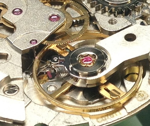

Сообщение от Dima343 Посмотреть сообщение
хотите Пауэрматик без пластика - берите Хамильтон
Любопытно, пластиковый спуск анонсировали как одно из решений, позволившее обеспечить 80 часов. Без него-тоже 80.
  #114
Старый 03.03.2015, 14:03
Аватар для MegaZur
MegaZur MegaZur вне форума
Регистрация: 11.04.2014
Сообщений: 5,432
Сказал(а) спасибо: 6,372
Поблагодарили 8,935 раз(а) в 2,702 сообщениях
Сообщение от gromm Посмотреть сообщение
Типа меньше потери энергии в узле ? Балансу вилку качать легче ? По моему там просто снижена частота и увеличена длинна пружины, а вот за счет чего - фиг знает...

  #115
Старый 03.03.2015, 14:07
Аватар для gromm
gromm gromm вне форума
Регистрация: 23.08.2009
Сообщений: 15,449
Сказал(а) спасибо: 15,992
Поблагодарили 18,369 раз(а) в 7,337 сообщениях
Сообщение от MegaZur Посмотреть сообщение
Типа, да.

сдаётся мне, что пластиковый спуск перекочевал сюда с калибра sistem51 - там тоже 90 часов запас хода и всё из пластика. Этакий симбиоз 2824 и 51го...
Монтана 16 мелодий

System 51 по моему позже Пауэрматика появился
вот металлический спуск в ЕТА С07.611 (Hamilton H-10)
и еще Мидо анонсировали с металлическим спуском
http://forum.watch.ru/showthread.php?t=262213
Скорее с С01
