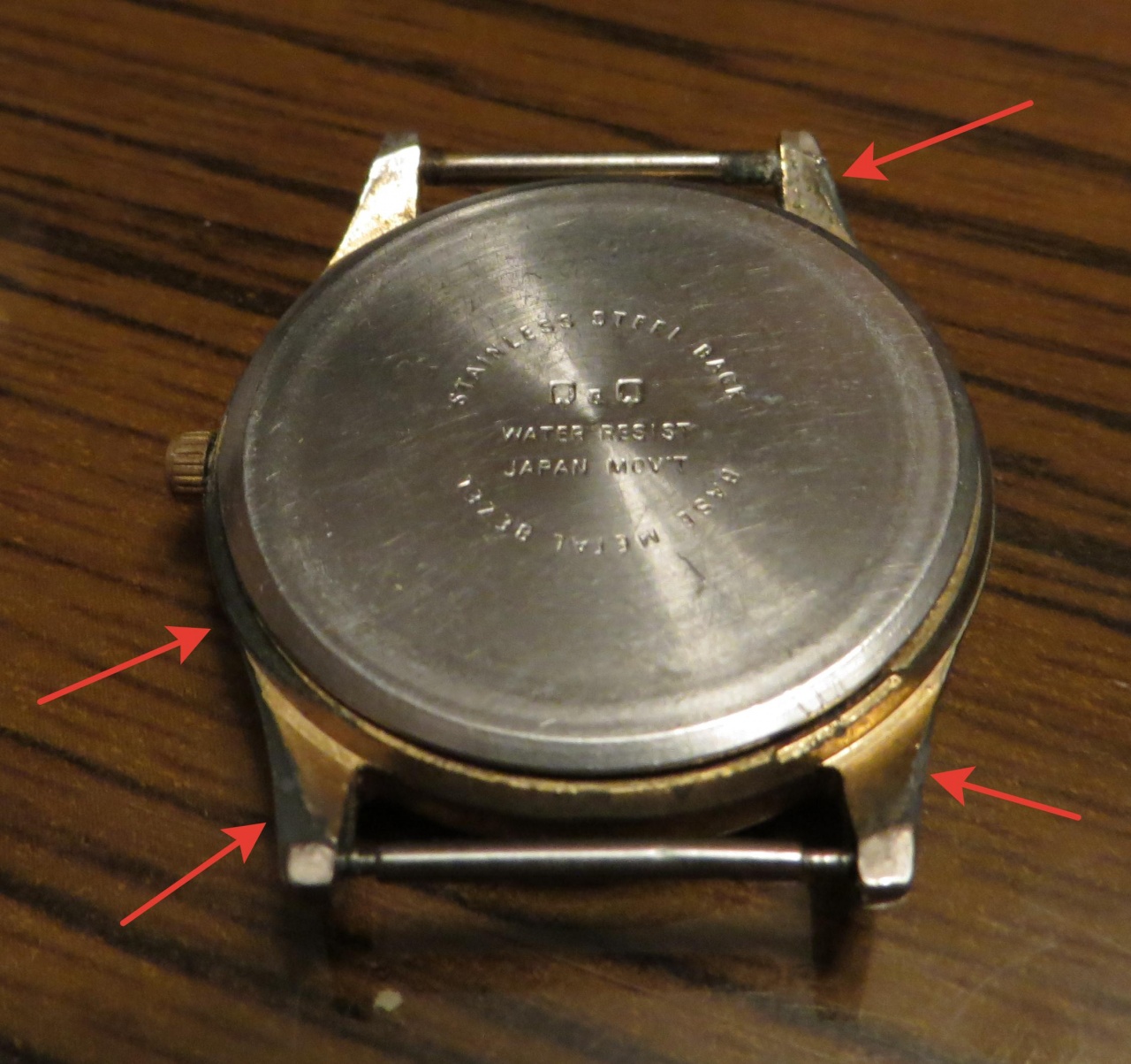

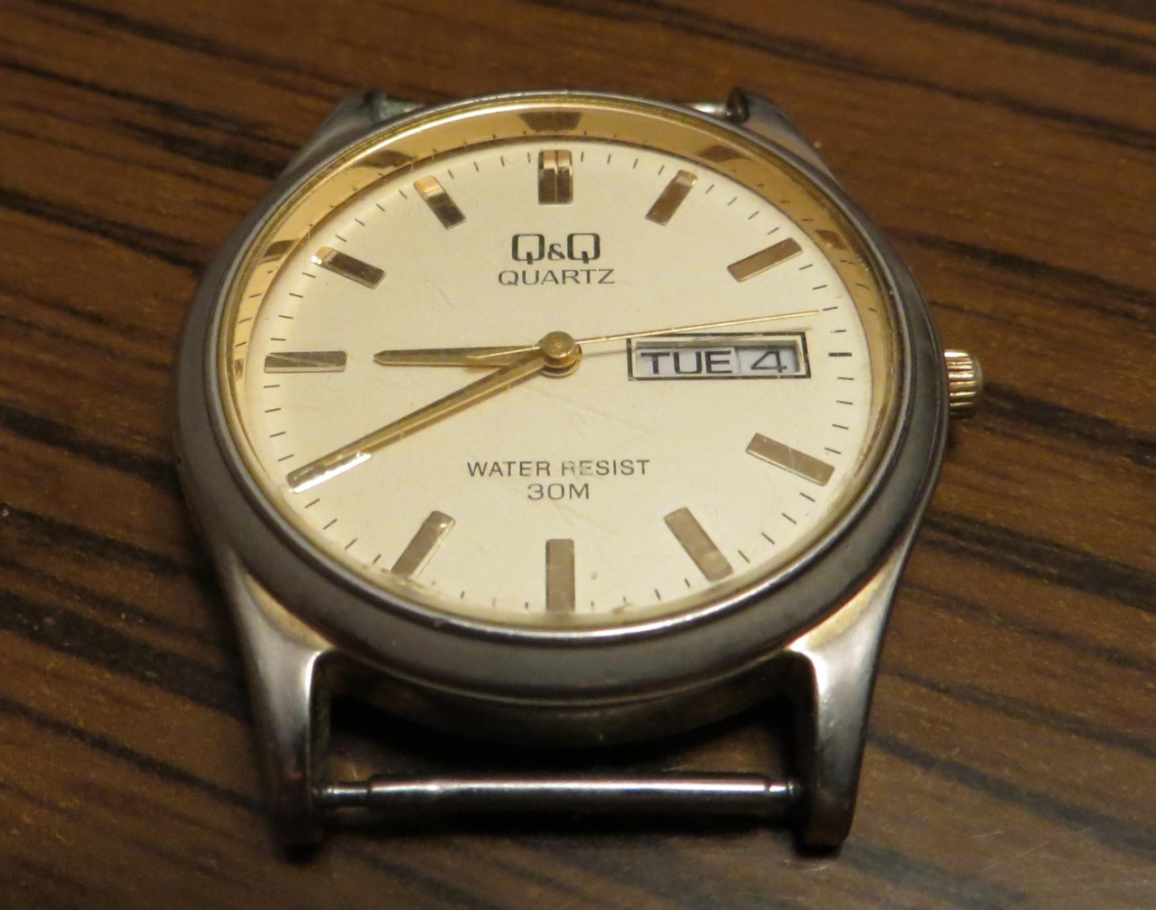

Как раз вопрос в тему. Почти 20 лет назад спонтанно купил себе Q&Q за смешные деньги 300+ рублей. Уж очень они мне тогда понравились. Как раз "желтенькие". Как и что это тогда не вникал. Ходили очень точно, однако покрытие слезло очень быстро. Напрягало, т.к. не товарный внешний вид раздражает. После смерти оных по причине протечки с последующим попадания внутрь песка при попытке их просушить в полевых условиях, не долго думая купил на смену аналогичные, но уже без покрытия как мне тогда казалось. На деле это тоже покрытие, только иного цвета. Слезло так же быстро. Потом были пластик и титан...И вот я кажется нашел идеальный материал для дешевых универсальных часов: нынешние стальные эдифейсы служат мне шестой год и имеют отличное состояние. А мелкие царапки малозаметны на стальном корпусе и совсем не портят внешний вид.
Совсем недавно я нашел свои старые кукушки и мне опять захотелось "желтого". Точно такого же незатейливого дизайна. Заметив мое внимание к ориенту с покрытием продавец оживился. На мой вопрос про стойкость оного заметил, что стирается все, но походят. На замечание про печальный опыт с куку сразу заметил, что именно на них пвд слезает на раз. Ориенты и касио в этом плане заметно лучше. Тут уже оживился я.
Он прав? Если покрытие на них более стойко (условно) втрое + нечастое аккуратное ношение уже как вторые часы должно очень положительно сказаться на внешнем виде.
Повторюсь: речь идет о самых бюджетных часах от ориента или касио. Простые кварцевые часы с напылением. Да хоть бы тот же Q&Q, если среди них достойные (а с т.з. дизайна имхо есть).
Кстати о последних, посвятите. В ттх у всех указана нержавейка, но разве она так окисляется как в моем случае (на фото)? Из чего же тогда мои часы (латунь?) и значит ли, что корпуса современных Q&Q будут значительно лучше?
ЗЫ. Кстати сравнивая внутренности своих прошлых лайнэйджев и дешевых кукушек создалось впечатление, что качество исполнения последних едва ли не лучше!

В недорогих часах покрытие - гальваническое, а не ПВД. Оно стирается заметно быстрее. ПВД покрытие - это твердый слой нитрида (или карбида) титана + тонкий слой позолоты. Даже если стирается частично позолота, нитрид титана (желтого цвета) остается. Хотя со временем тоже стирается.

и как определить тип? Вот цитата из ямаркета:
Материал корпуса нерж. сталь, покрытие: позолота
Материал корпуса нерж. сталь, PVD покрытие
это касаемо все тех же самых дешевых куку по фильтру "нержавеющая сталь". Проще имхо только латунные (как на моих фото выше?), причем к моему удивлению они не дешевле стальных.
Можно ли надеяться, что девайсы с указанными выше ттх окажутся более износостойкими, нежели в моем примере?
