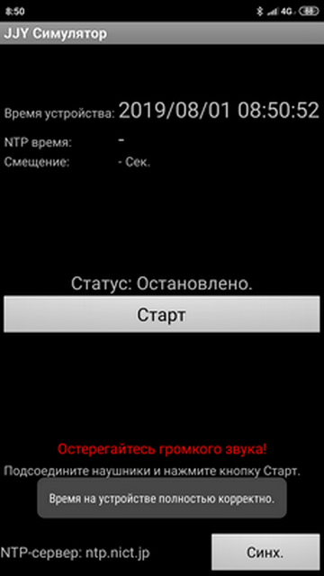

По ссылке, которую я дал лежит программа JJY Симулятор. Выглядит так - http://forum.watch.ru/showthread.php...23#post5459423
Ваш телефон работает вместо вышки в Японии. И часы ловят его сигнал и, соответственно, его время. Поэтому никаких смещений часовых поясов ставить не надо. Секундная стрелка при нажатии на верхнюю кнопку на часах должна встать на 12 часов.
Если синхронизация произошла, то при нажатии на нижнюю кнопку секундная стрелка перемещается к рискам H, M или L. Если нет, то к 11 часам (сверху надпись NO).

Сообщение от gorulya Посмотреть сообщение
У меня как то странно получилось:
1. Стрелка секунды переместилась на 12 часов.
2. Через какое то время стрелки закрутились и выставили верное время, затем дату и день недели.
3. После часы пошли в обычном режиме.
Вроде как синхронизировались
Странность вся в том, что при нажатии нижней кнопки секундная стрелка указывает на 11 часов (надпись NO), т.е. синхронизация не произошла.
В итоге она произошла или нет ?))
