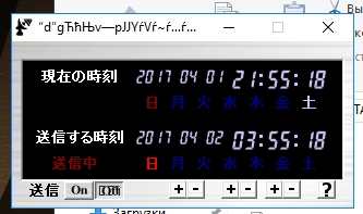

Нашёл прогу для компа для имитации японской синхры только с кракозябрями. Тыкните плиз на ссылку проги для компа с латиницей, всё прогуглил, не нашёл...
Если прога такая
то ничего сложного, верхняя строчка время на компе, нижняя японское время. Плюс-минус внизу, первый-день недели, второй часы японского времени, третий - минуты. Выставляете японское время что бы совпадало с компьютерным, запускаете на часах принудительную синхру, кладете возле динамика и нажимаете на проге "on" через некоторое время появляется писк, ждете пока синхронизируются.

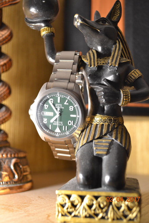

han2er, да , прога та, но ничего так и не добился. Вроде и сигнал на Н, идёт минут по 10,но всё мимо. И так раз 5. Все наушники дома перепробовал, но никак пока., Допробовался, что аккум сел и секундная стрелка начала через 2 сек. скакать... Пока отогнал время вручную. Вопрос- настройки для вечника сохранются, если часы в Японии словили синхру (ну все настройки вечника поймали), и я просто вытащив головку на 2 положение перевёл время на текущее, или настройки сбиваются при ручном вмешательстве? (числа месяца будут корректно переводиться)? Из приятного, выпуск часов сентябрь 2016 и это радует.
P.S. ПРЕЛЕСТЬ на подзарядке...

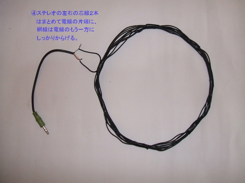

Сообщение от tunt Посмотреть сообщение
а где скачать программу для синхронизации времени для этих часов
Вот ссылка на программу для компьютера ftp://starstonesoft.com/JJYS_v105/JJY_Simulator.zip и приблуда которую автор рекомендует использовать для синхронизации

AlBer72, можно и без наушников. Включите программу, положите устройство (телефон, планшет или что там у Вас) в то место, где шума практически нет. Я ложил в шкаф, в стол, либо на кровать, но накрывал просто пластиковой тарелкой, чтобы звук далеко не убегал) Проблем никогда не было, около двух минут и часы настроены.
