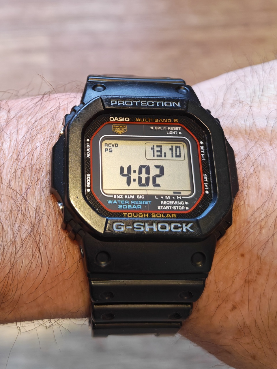

Сейчас придёт комрад Bordgia и расскажет вам про географию, где у него часы успешно ловили синхру.
А пока вам вот, доказательство успешной сихнры всего за две минуты, на расстоянии почти двух тысяч километров от вышки:

Сообщение от Kelevratony Посмотреть сообщение
Очень интересно. У меня последняя успешная была 10.10 в 4:02. А далее уже 3 ночи подряд все 6 попыток мимо. Я конечно немного дальше, но не намного 2000 км от вышки. Даже странно, обычно всегда с первой попытки прилетало в 4:02. Похоже погода влияет или появились помехи, будем дальше наблюдать.
