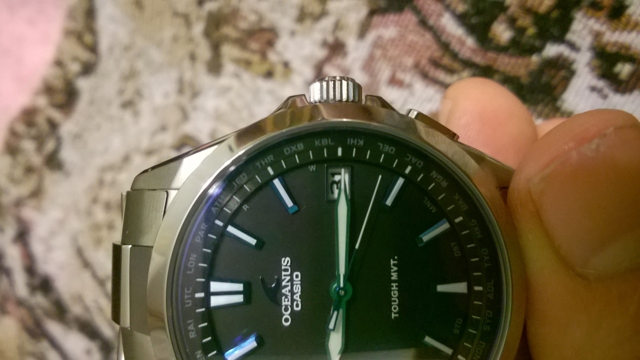

Забрал вчера свои. Заказывал на eBay, пришло за неделю, но:
1. Защитная пленка только на застежке браслета,
2. Секундная стрелка не всегда ровно на метки. Например, если метка обозначает час то секундная попадает не ровно по центру, а на боковую грань (которая синим отблескивает). На секундных метках отклонения бывают на четверть/пятую часть от расстояния между метками.
Оба пункта наводят на мысль что мне подсунули отказные? Чего делать то, забить или попытаться как то вернуть. Обидно со стрелками..

У меня такие же часы как у Вас.Две недели назад купил.Часы пришли в пленке и браслет был в пленке.Но секундная стрелка тоже как и у ваших бывает не попадает в метки.Думал может батарея разряжена.Та что не паникуйте,видимо даная модель имеет такую не хорошую особенность с секундной стрелкой.Во всем остальном часы классные.

может синхра все исправит?
или калибровка стрелок(думаю есть)

Сообщение от Cerj Посмотреть сообщение
У большинства то, судя по форуму, все "четко".
Сообщение от vitbanzai Посмотреть сообщение
Еще не пробовал настроить, сегодня попробую, посмотрим что получится, но сомнительно что поможет.

Сообщение от Niiserg Посмотреть сообщение
Да у них тоже не все в порядке, просто или не обращают внимание или не пишут тут об этом

Синхра точно не поможет,у меня почти каждую ночь проходит,а стрелки всеравно не попадают в метки,причем гдето от шести часов до двенадцати.Калибровку стрелок не делал,не знаю как.На секундную стрелку внимание раньше не обращал.Слышал из других форумов что это нормальное явление,хотя как по мне это не нормально,тем более в океанусах.Кстати гдето на форуме уже проскакивала эта тема.Интересно эта пошесть только в этой модели или же есть и в других океанах

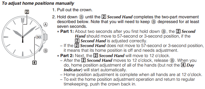

1) Вытащить ЗГ
2) Зажать кнопку B не менее чем на 7 секунд
3) Далее секундная стрелка должна передвинуться на 12 часов, после этого отпустить кнопку B
Вот и все

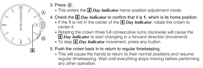

Если нужна еще калибровка даты, то после шага 3 нажать на B, дата перейдет на цифру "1" и отрегулировать окошко даты по центру с помощью ЗГ. (Обязательно должна стоять "1", если нет, то нужно вручную поставить)

Проделал весь процесс как разжевал Coo1er четыре раза подряд. Секундная стрелка стала лучше попадать в метки,только изредка все же не попадает на метки.

Тоже проделаю вечером калибровку, отпишусь. В принципе уже смирился, но если будут точнее то будет супер.

Когда на дешевых Касио стрелка не попадает, это еще терпимо. Но на Океанусах подобное должно раздражать, ИМХО.
Ну раз есть возможность калибровки, то норм.
