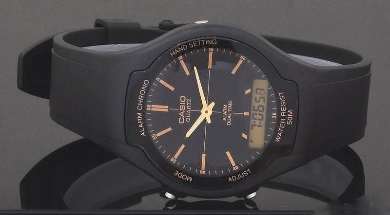

Денис, я вот тоже думаю - какая непредсказуемая вещь эти аккумуляторы, как они по-разному себя ведут...
А вообще часы нравятся, хотя ещё и не словили синхронизации - но очень нравится их пошаговое движение всех стрелок (всё легко и точно выставляется).
Были у меня в 90-ых Касио с таким же управлением стрелками (примерно такие как на фото)

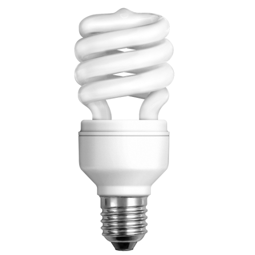

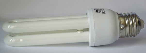

если Вы хотите быстро и эффективно заряжать часы:
Покупаем самую дешевую настольную лампу и энегросебререгающую лампочку ватт на 27-20, вот такую:
Размещаем часы под лампой, 10-15см от лампы до часов
Часы с такого расстояния от лампы не греются вообще, а заряд очень хороший

В принципе использую такую же - светит на 75, потребляет 17W.

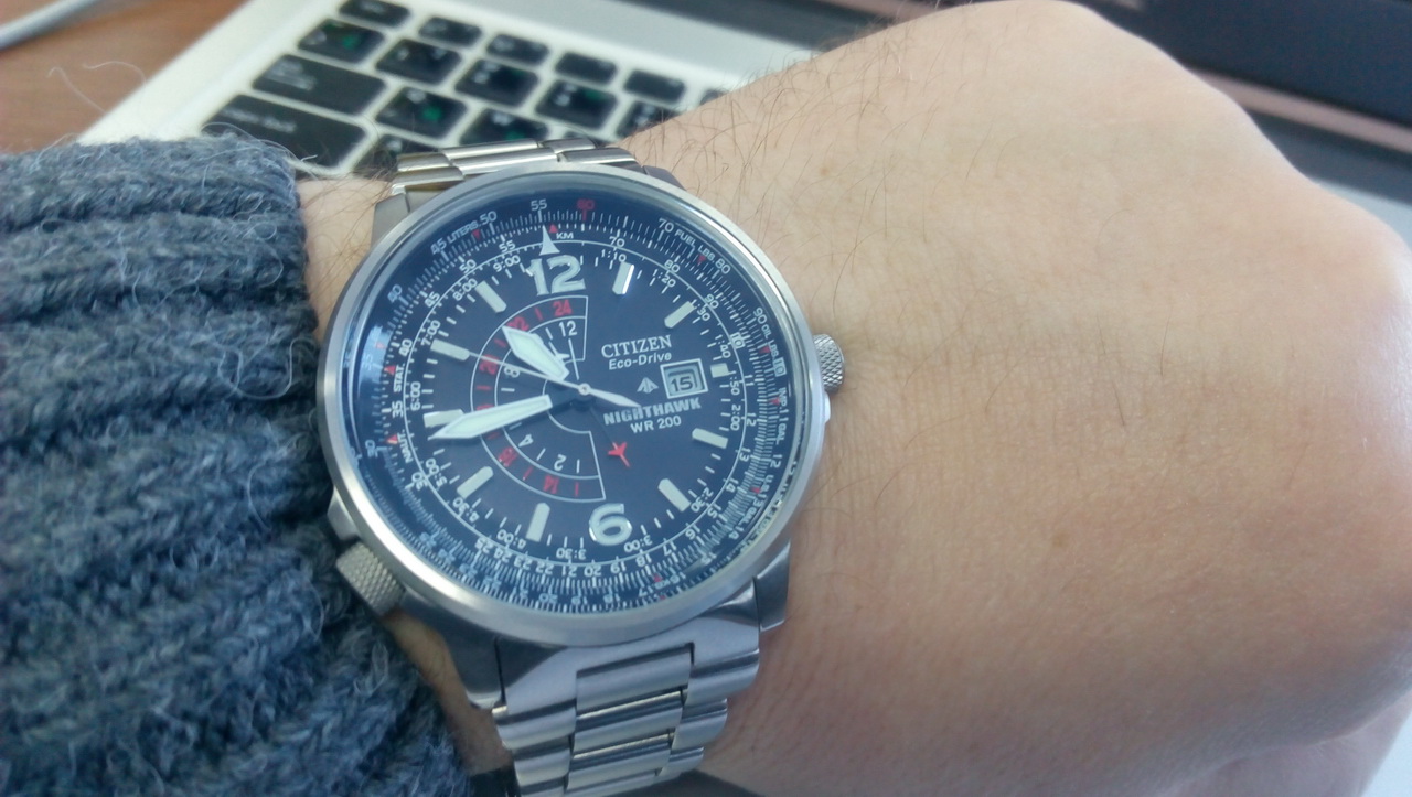

Приобрёл данные легендарные часы. Что сказать- прекрасные часы. Всё нравится... Особенно радует отсутствие полировки. Им бы и стекло сапфировое, точно кандидат на звание "идеальных" часов были бы. Выбор за американцем из-за улучшенного люма. Выпуск 2016 года. Сколько лет уже выпускается модель
