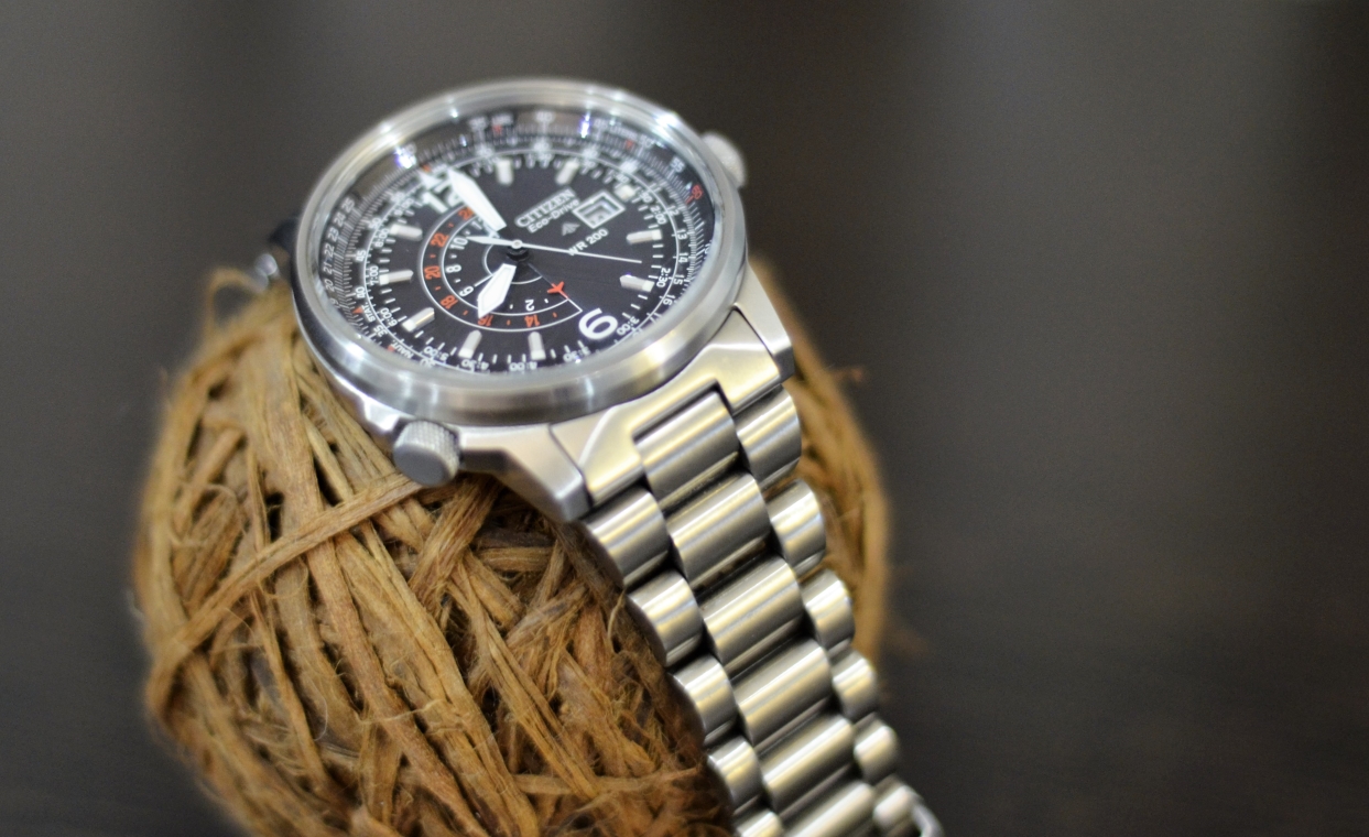

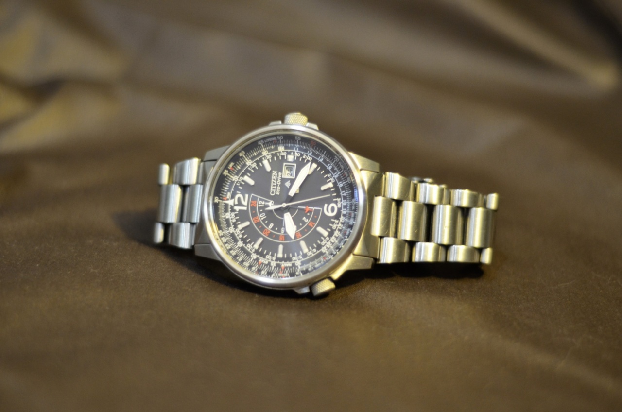

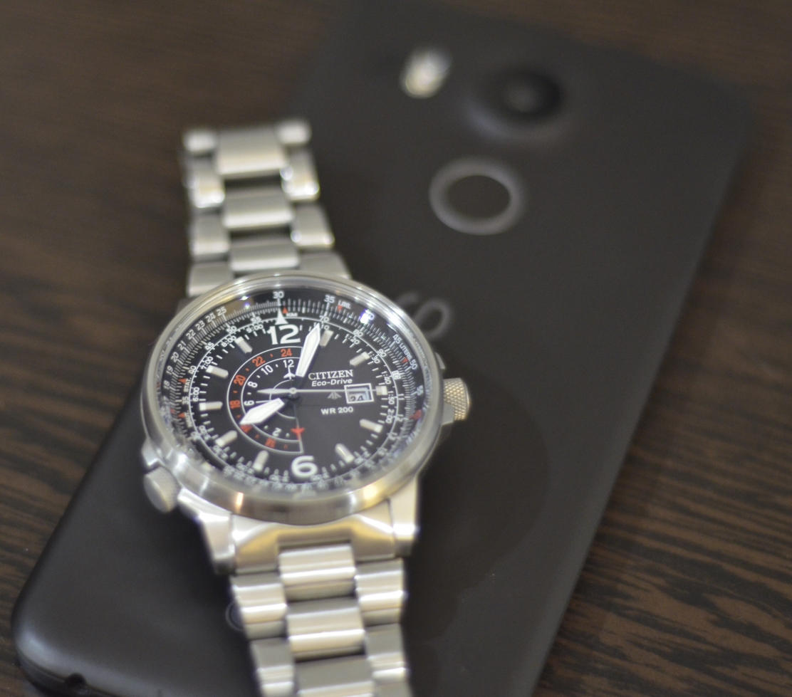

Попалась под руку зеркалка, только жалко что у меня руки не из того места растут
