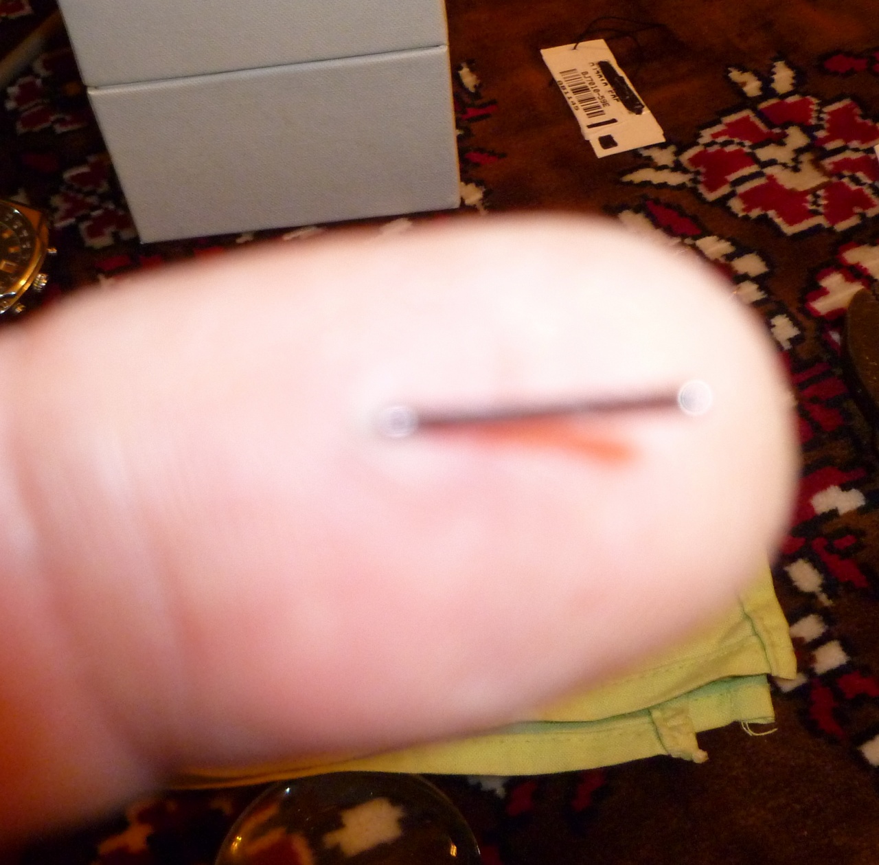

Только что укоротил. Делал не у себя дома, дома хоть тески есть.Процедура на диване не из лёгких если нет приспособы. Лучше уж в мастерской, но я же сам всё могу. В результате испорченные иголки, булавки а главное повреждённый палец, мм на 5 вошёл штифт. Дело в том что всё на руках делается, от туда держишь, от сюда давишь, ну и прямо в палец...
Инструмент участвующий в работе:
Иголка, две булавки, скрепка, плоскогубцы, ручка от молотка, аптечка фотоаппарат.

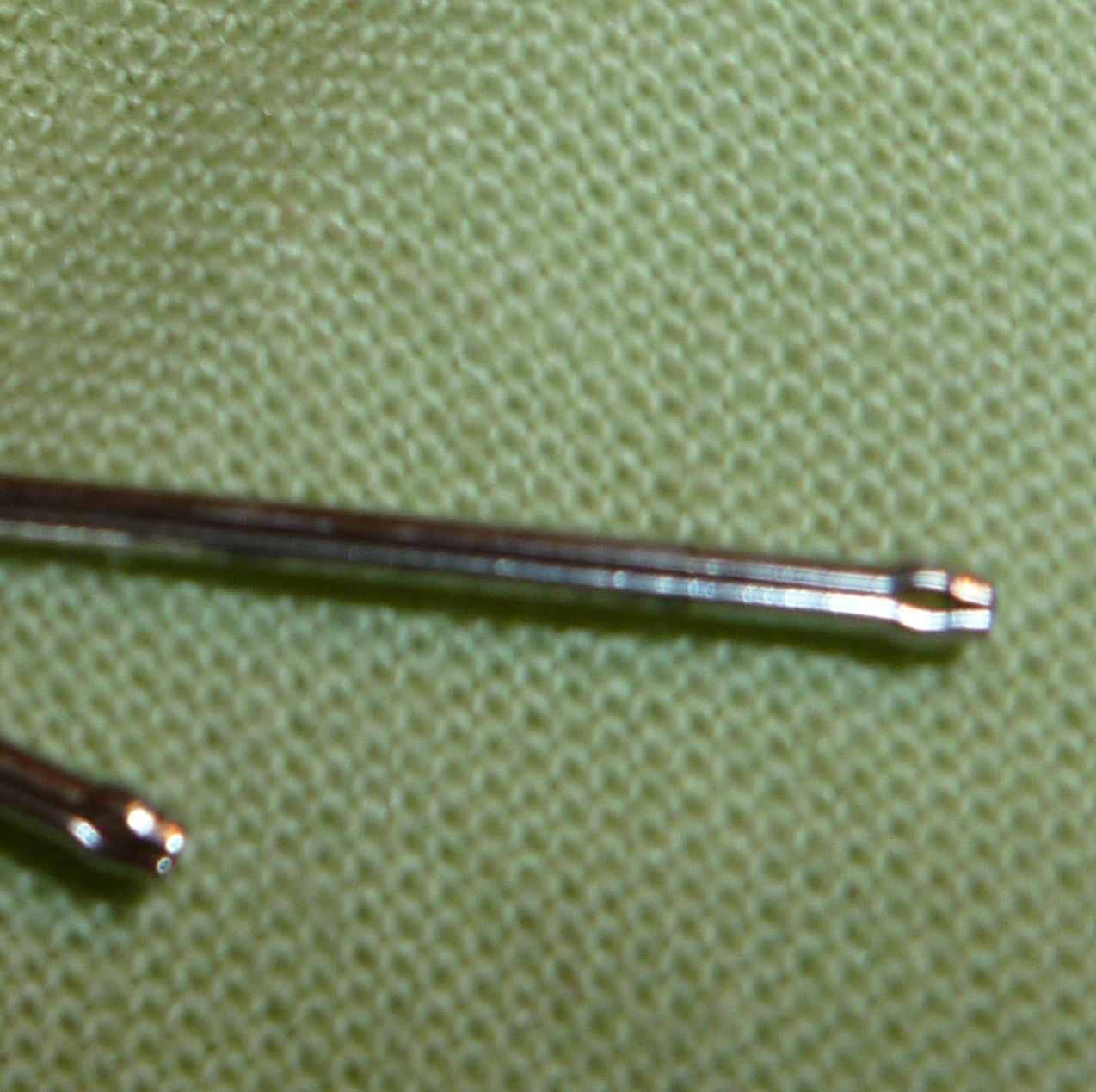

Про стрелки вспомнил только когда стал вытаскивать четвёртый штифт. Ведь есть же стрелки на браслете! Но опять же не знаешь с какой стороны выдавливать. По моему по стрелке вставляешь, а вытаскиваешь против. Я потом уже запутался.
Штифт мне понравился: он для прочности не из куска проволоки, а гнутый в трубочку, это усиливает прочность на много. Ну и с одной стороны у него типа шлицы, поэтому и надо бы придерживаться порядка. Когда вытаскиваете надо обращать внимание.
Поискал темы не нашёл решил здесь показать.
Снял два звена и на одно отверстие передвинул. Померил по косточкам запястье 19см.

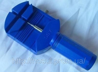

Lexsey, вы не ищете легких путей! Есть такая штука, стоимостью 100 рублей. И браслеты не поцарапаны и пальцы целы

Так и я о том же. Но ведь её надо где то купить. Снова аукционы? Мне ссылку давали. Неужели в городе есть? Тогда бы взял. Наборчик тоже не плох.

Выдавливать надо по направлению стрелки, собирать - наоборот, пораненый палец - часы станут еще роднее
на ибэе. нажали кнопку а дальше "солдат спит, служба идёт". такой надо иметь в хозяйстве, а лучше парочку.
а лучше наборчик. недавно титановый браслет разбирал, таким инструментом выдавить шпильки не получилось, пришлось действовать молоточком и вышибалочкой, а их я взял из наборчика! )

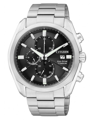

правда есть у меня и другие титановые ситизен, с их браслетом выдавливалка справилась.
в чём причина такой разницы не в курсе, но анструмент иметь надо, факт!
вутакие вторые, сорри за оффтоп:
