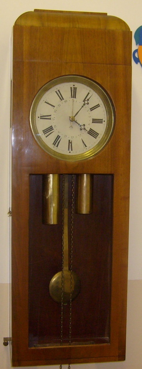

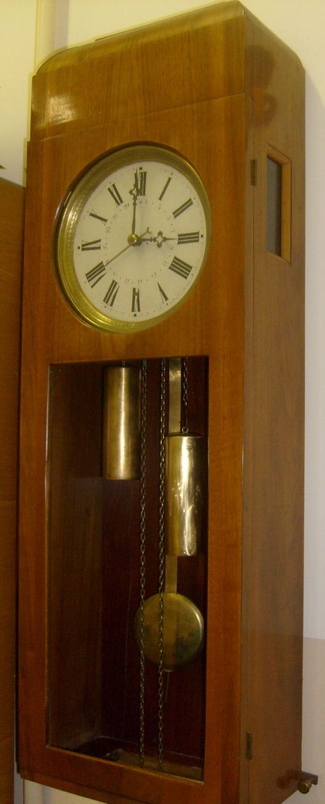

Помогите с атрибуцией настенных часов!
Здравствуйте! Добылись настенные часы с гирями, размер 90 см на 30,
нет никаких надписей и опознавательных знаков. Механизм в деревянных

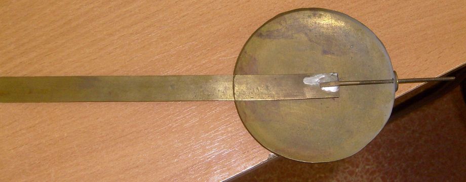

платинах, маятник сделан из латунной полосы-самоделка? Третья

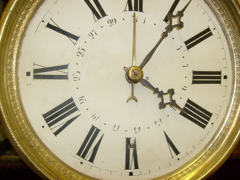

стрелка-Календарь? Интересен производитель, примерная дата изготовления, буду рад любой информации.

Механизм шварцвальдских ходиков. Маятник родной. Массово производились как в России, так и ввозились из Германии.
Корпус похоже самодельный.

Судя по фицерблату - 100% сделаны (как минимум собраны) в России, на аутентичных шварцвальдах таких циферов не было. У меня есть ходики с клеймом магазина М.П. Калашникова в Москве (еще до того, как его магазин стал именоваться "Калашников и Сын"), так у них циферблат 1в1 как на этих фото. Судя по рекламе тех лет, дело свое Калашников имел с 1832 года. Так что, чем черт не шутит, можно с некоторой долей уверенности датировать механизм серединой 19 века. Очень, кстати, приятно видеть мех и все остальное в такой сохранности...
Корпус, действительно, необычный, но может оказаться неоригинальным. Хорошо бы увидеть фото сзади и внутри.

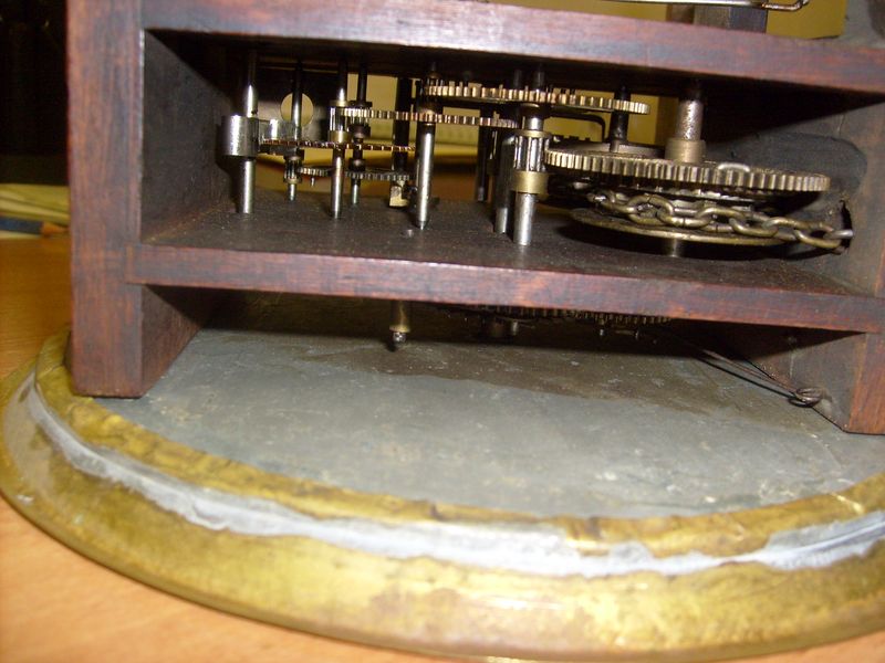

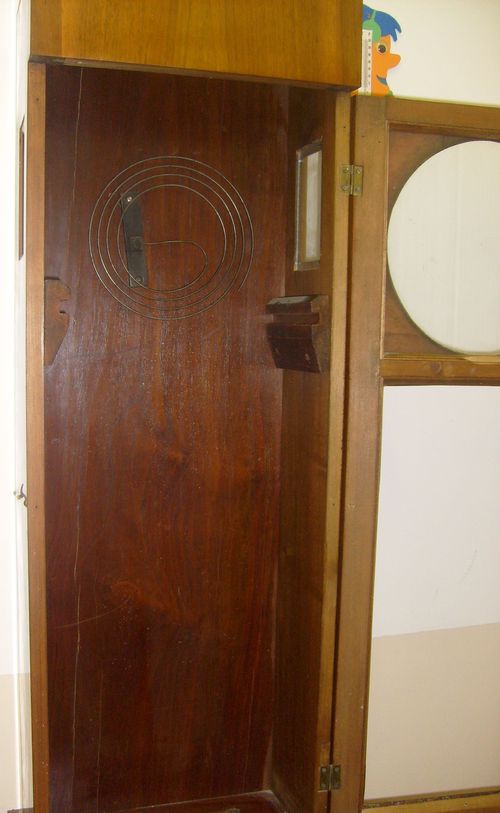

Добавляю фото. Тоже думаю ,что корпус не от них. Отверстие под цепи
явно пропилено позже .В целом корпус сделан очень прилично,
думаю в нем раньше были другие часы. Задняя стенка из доски,
толщиной 8 мм-вся растрескалась, кто то прикрутил к ней фанерину с
нее размером

Корпус 100% не от них. Скорее от немецких начала 20 века. Поздравляю, циферблат классно сохранился! У таких часов это самая проблемная детель.

Да, если бы не дырка под гири, то можно было бы и пофантазировать. А так, да, может быть от немцев. Правда я такого не встречал нигде, более вероятно, все же, что самодельный.
