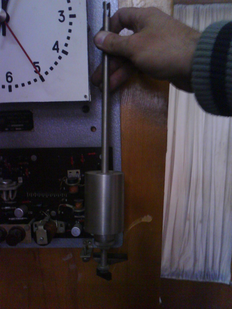

Я наверно неясно выразился. На фото видно, что пластин -2 шт. Одна сломана. Я так понимаю, что один вариант вырезать пластинку в замен сломаной. Меня волнует следующий вопрос. Упругость второй пластины, видимо должна совпадать с первой, иначе из-за разной упругости возникнет момент вращения на маятник. А материала несломанной пластины я не знаю. А...аа. Вы видимо и советуете 1) или одну широкую пластину (но длина маятника 70см и вы пишете про кручение) или 2) сделать заново обе пластины из одного и того же материала. Тогда вопрос тип стали из которых делать пластины имеет значение? Ведь если пластинка черезмерно упругая то она создаст внешнюю силу и колебания станут не свободными.

Сделайте новый целиком - разная упругость точно даст эффект мотылька.

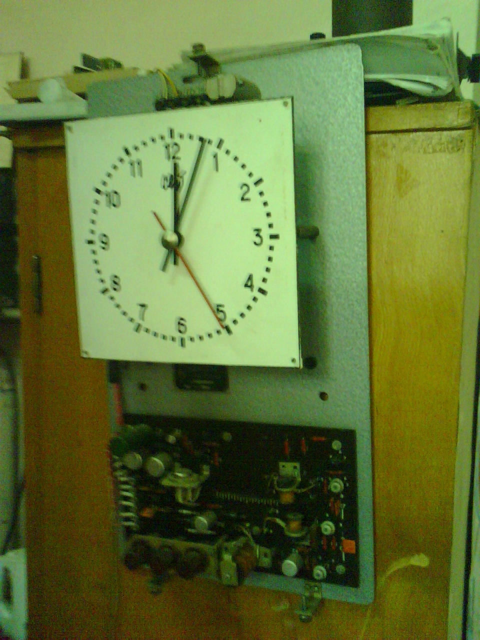

В сообщении от 25.09 на первом фото виден низ маятника с сердечником.Постараюсь сделать получше.Похвастаюсь, с надеждой о Вашем мнении, моими часиками.Беда одна отломал перекладинку на которую маятник вешается.Даже БП в комплекте.

Лучше сталь в чипах - в универмагах самообслуживания против воришек наклейку лепят, её размагничивают на кассе. Распотрошить и умудриться не порезаться...Полоска что надо - полированная, упругая - постоянно использую. Эти чипованные наклейки длинной сантиметров пять и один сантиметр ширины толщиной с картон обувной коробки - беленькие.
При изготовлении важно соблюсти паралельность бронзовых обжимов и перпендикулярность, если получится паралелограм или трапеция - будет вихлять маятник.
До изобретения пендельфедера маятники вешали на петлю из нитки - как качели - два конца к ветке, в низу петли досточка - сидение.

Начните с простейшего способа (профи его почему-то не одобряют - а Вы возьмите и попробуйте, ничего не потеряете): сделайте пендельфедер из обычного лезвия для безопасной бритвы. Отжигаете лезвие (разогреваете на огне до белого каления и даёте остыть на воздухе), отрезаете ножницами нужный кусок, пробиваете толстой иглой дырочки там, где они на сломанном подвесе пробиты - вот и всего делов. Чтобы не было вращательной вибрации из-за тонкости лезвия в местах крепления - используйте для уплотнения хоть бы даже и кусочки пластика, вырезанные из бутылки. Будет что-то не так - чипы и щупы ждут Вас.
