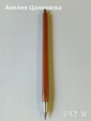

Когда я был ребенком, один мастер показал мне как заточивает ось при помощи обычного автоматического карандаша
на наджаке

nevenbekriev, к сожалению, не понял Карандаш использовался в качестве клюбки?

Сообщение от Mandein Посмотреть сообщение
Я тоже не понял

Именно, в качестве клюбки. Что я хотел сказать - не нужно никакое сложное оборудование, только желание и верная рука.

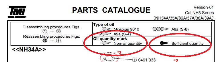

Добрый день, уважаемые форумчане!
Просматриваю карты смазки TMI и не совсем понимаю трактовку.
На скрине выделил красным цветом.
Отметка количества масла
Нормальное количество / Достаточное количество.
Как это можно понять? Чем нормальное отличается от достаточного?
С уважением, Алексей.

Такой символ (черного цвета) означает, что смазывать это место необходимо минимальным количеством масла, т.е. лучше "недосмазать", чем смазать "с запасом".
