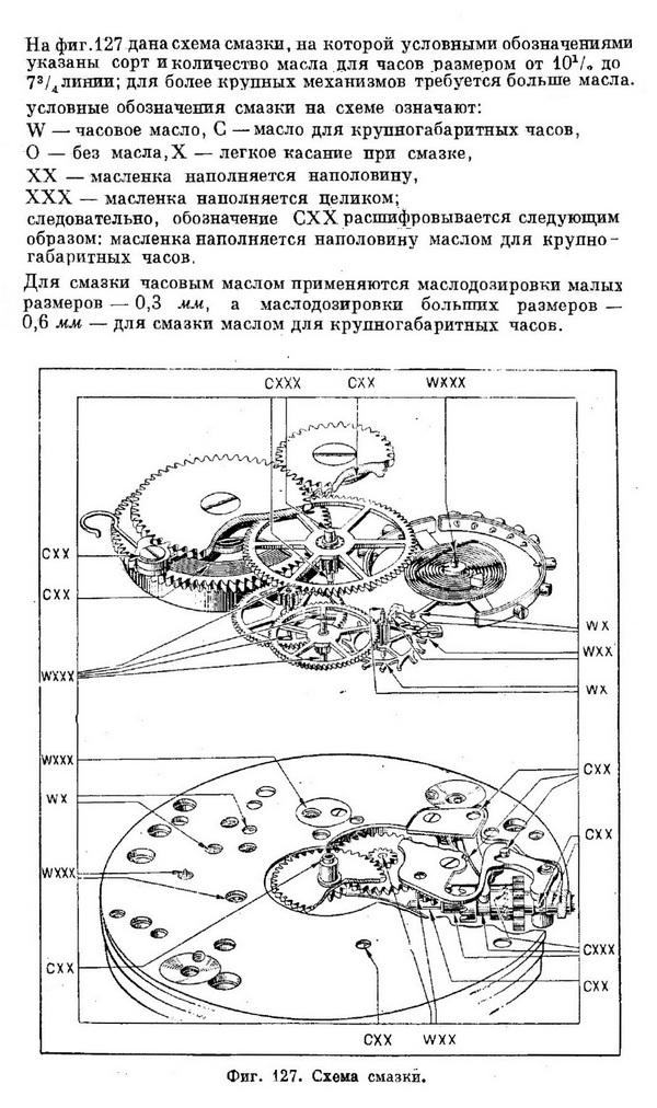

Нужно будет сказать, что часовой механизм Полёт калибр 2616-2Н, сам по себе не представляет ничего специального в конструкции наручных часов. Следственно, смазывание данного механизма не отличается от смазывания любого другого механизма этого класса.
Кстати, я еще не видел, российское руководство по смазке часов связанное с определенным механизмом, конечно, смазывание часов детально описано в многих книгах и справочниках. Советую Вам, найти, и читать справочник по ремонту часов от Харитончука.
Здесь я прилагаю описание и перечень запчастей данного механизма Полёт 2616.2Н, плюс общий обзор смазывания часового механизма по Д. ДеКарл и руководство по ремонту фирмы Времекс из времени СССР.
Желаю Вам удачи!
С уважением, Душан
Название: Donald De Carle - 1964 - Oiling Chart - ru sm.jpg
