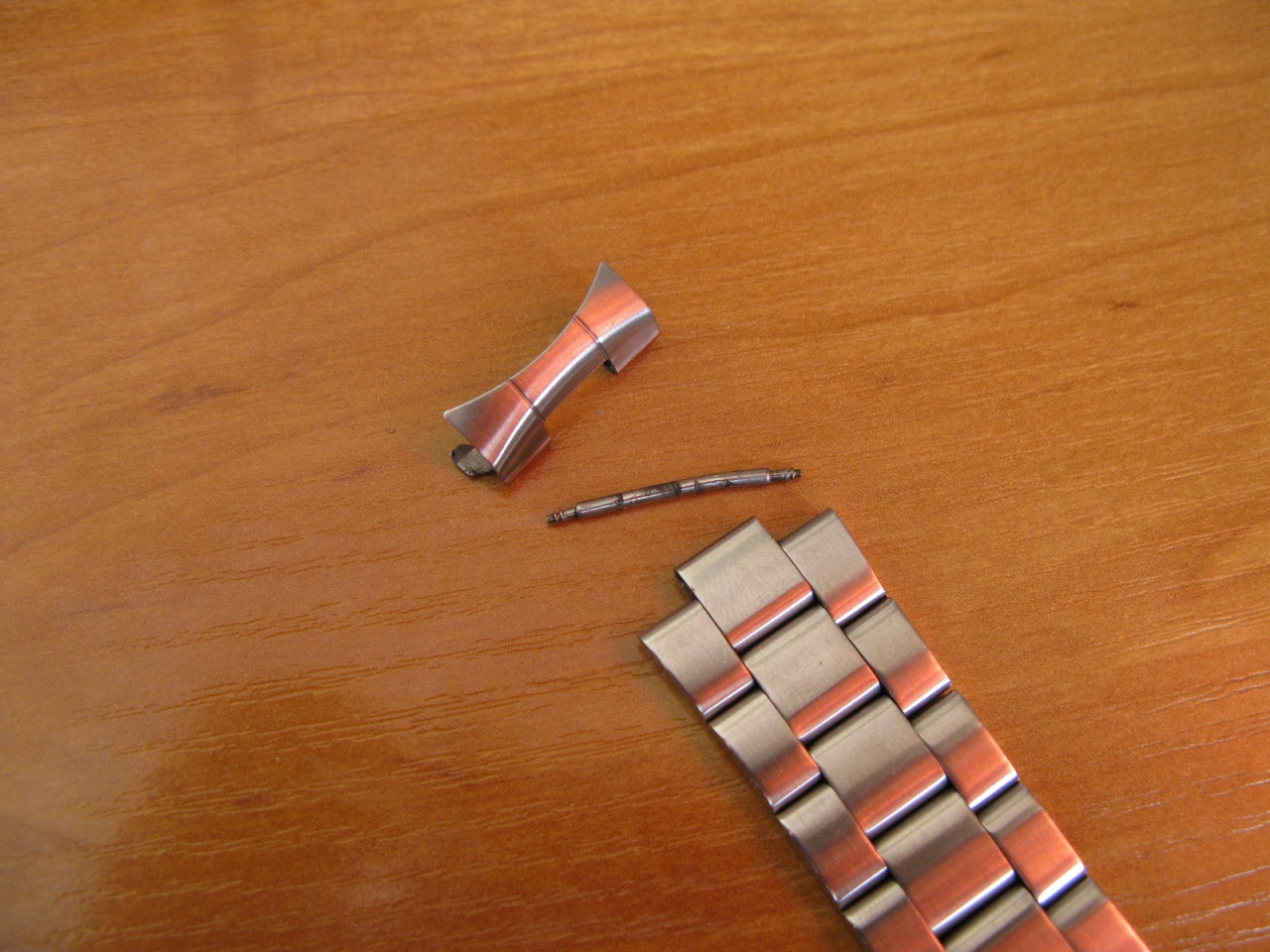

Нет не решится !!! Народ уже испробовал и пришёл к выводу,что решитьможно только :
1 установкой ремешка;
2 установкой другого браслета!!!
Часмы зделали хорошими, а вот в плане браслета инженеры Ориента - недараротали!!!!

Проблема браслета эта скоба показанная в посте 22 этой темы!!! Если бы её делали не из листовой стали, а литьём - такой проблемы небыло!!!

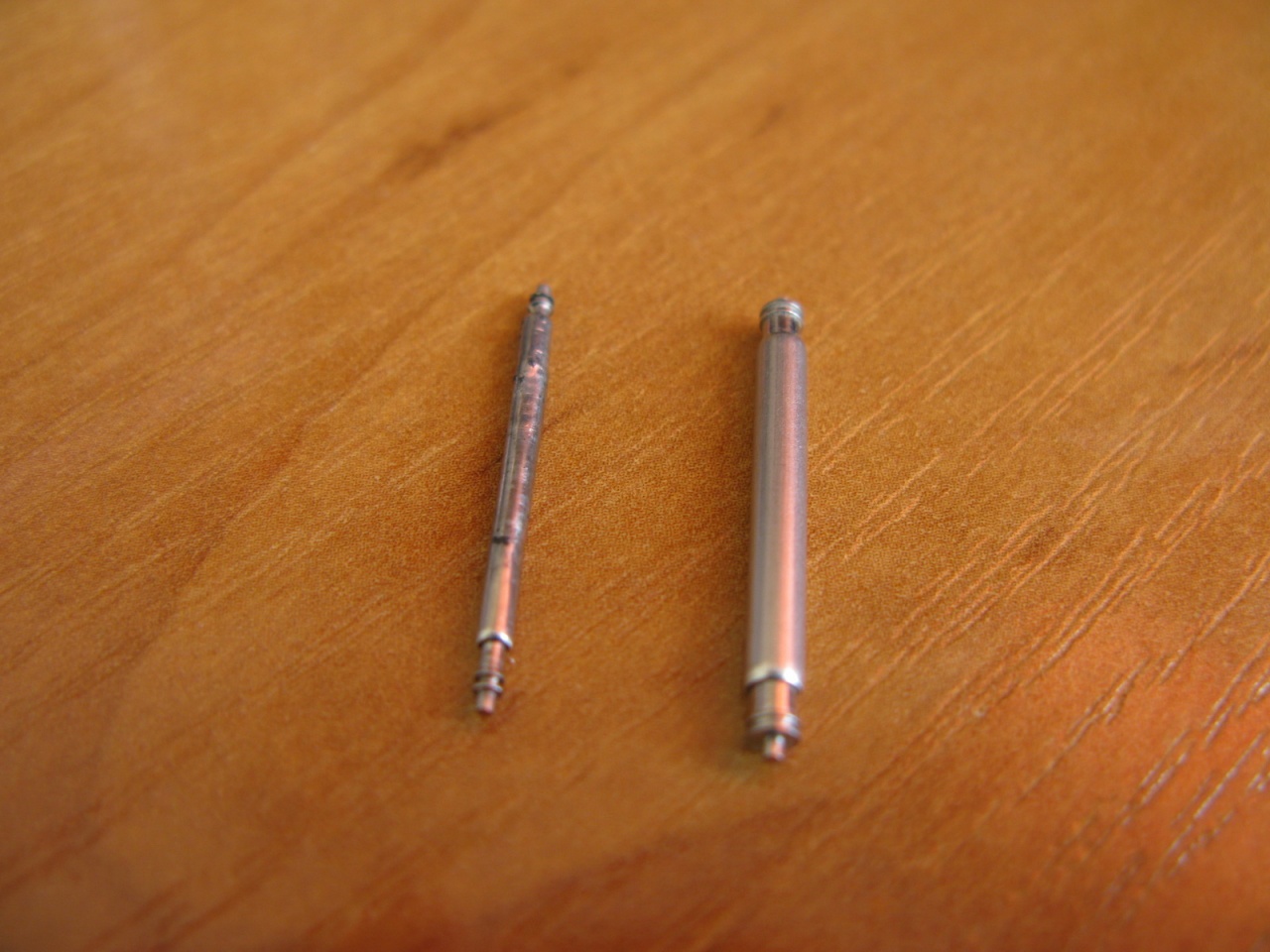

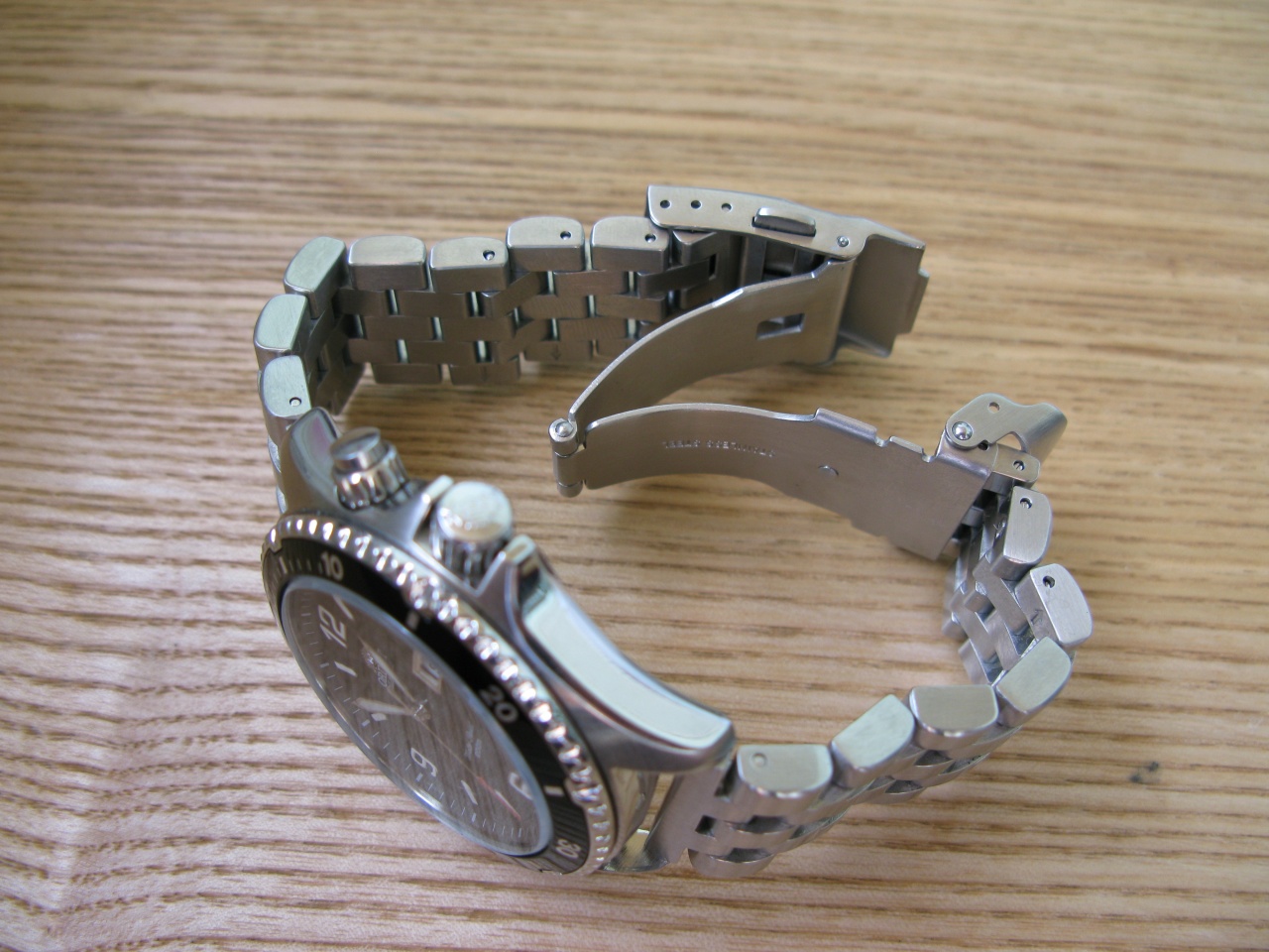

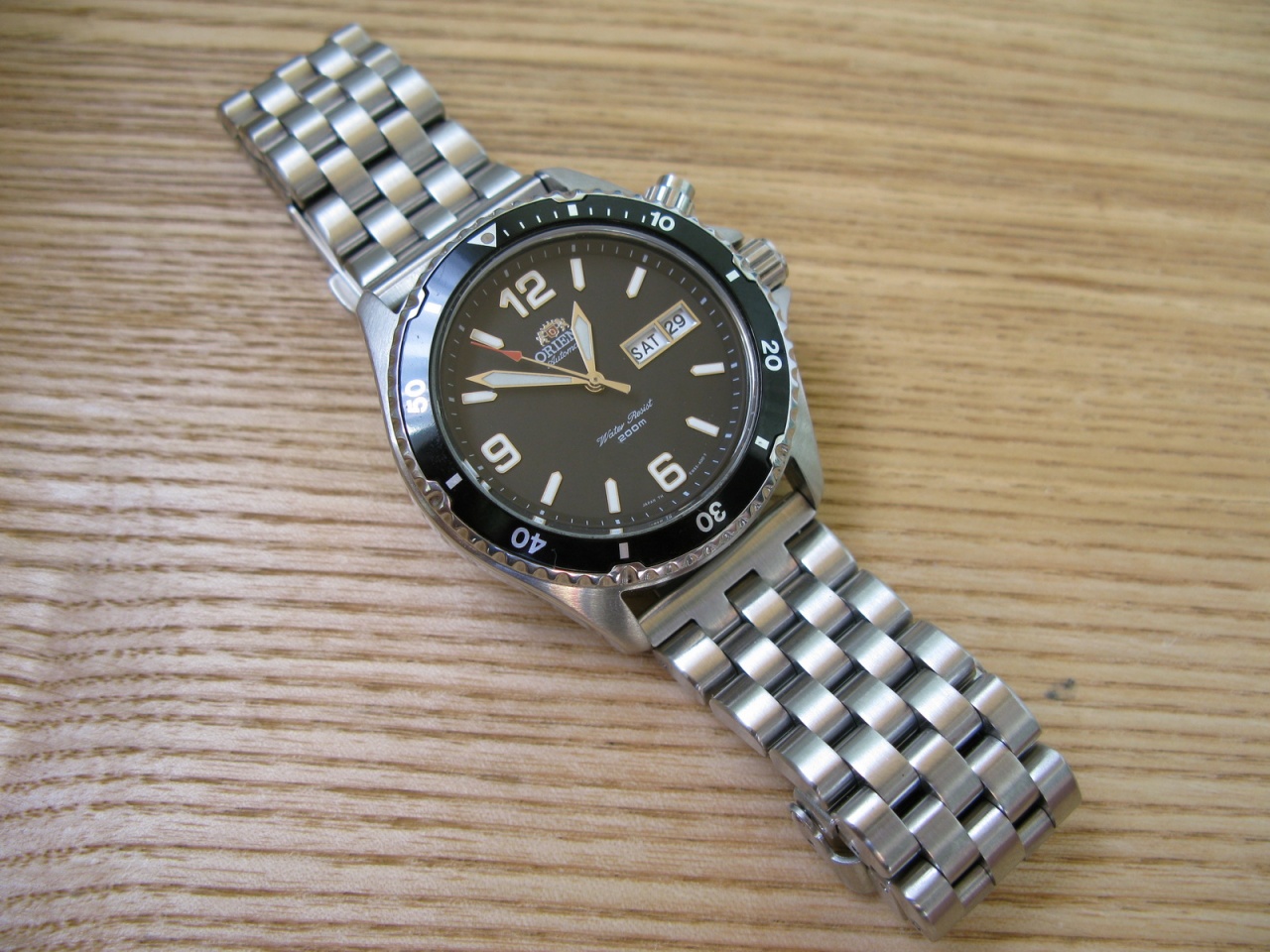

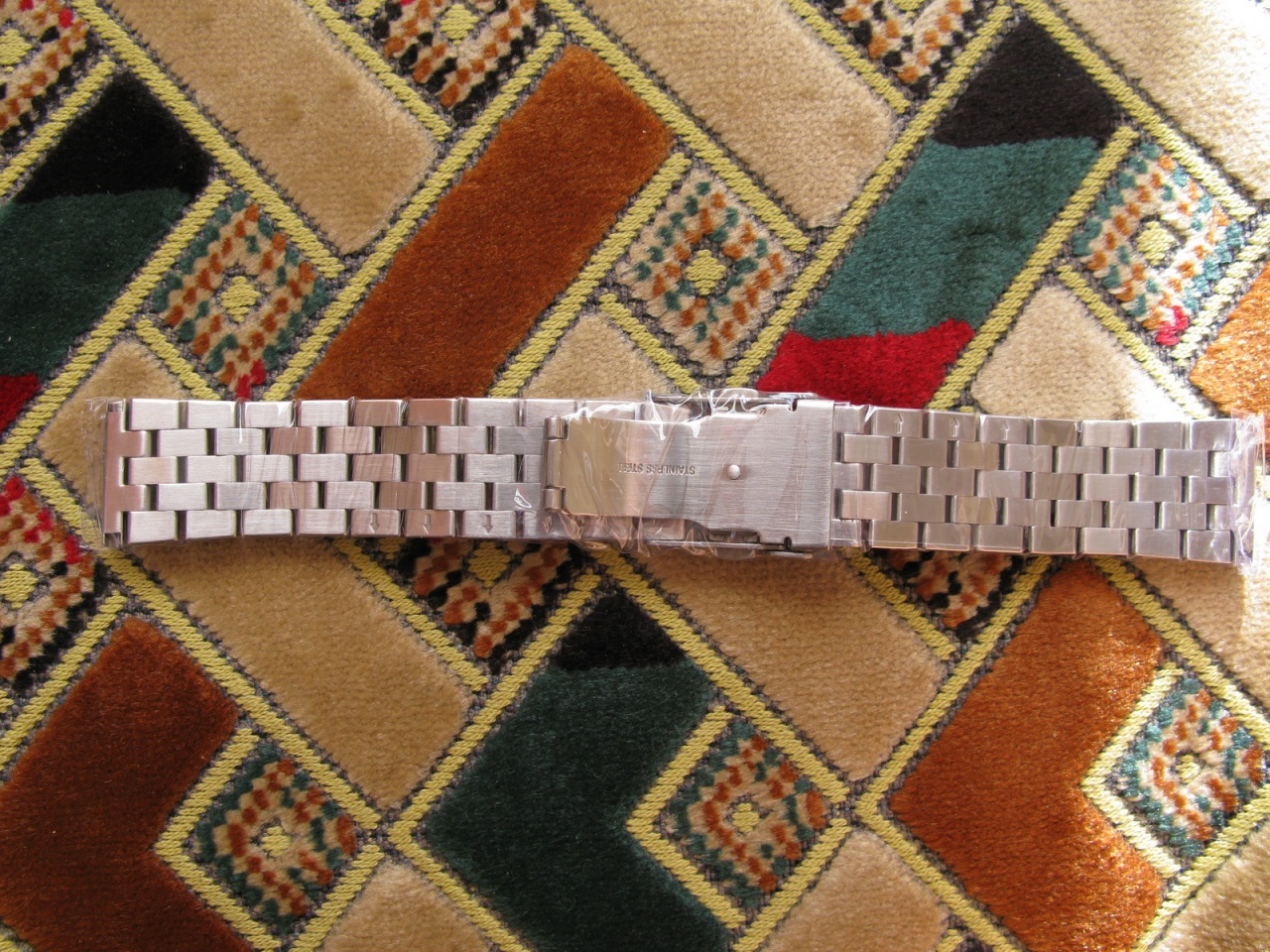

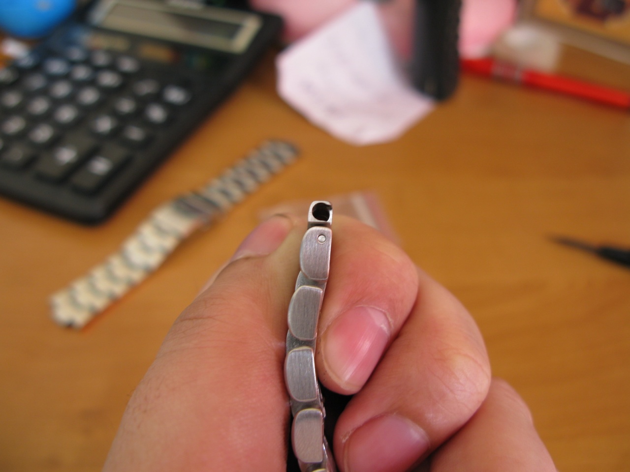

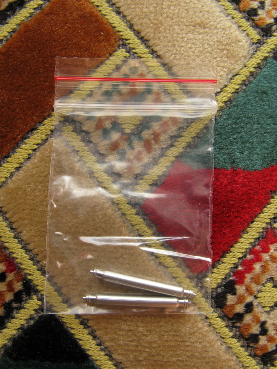

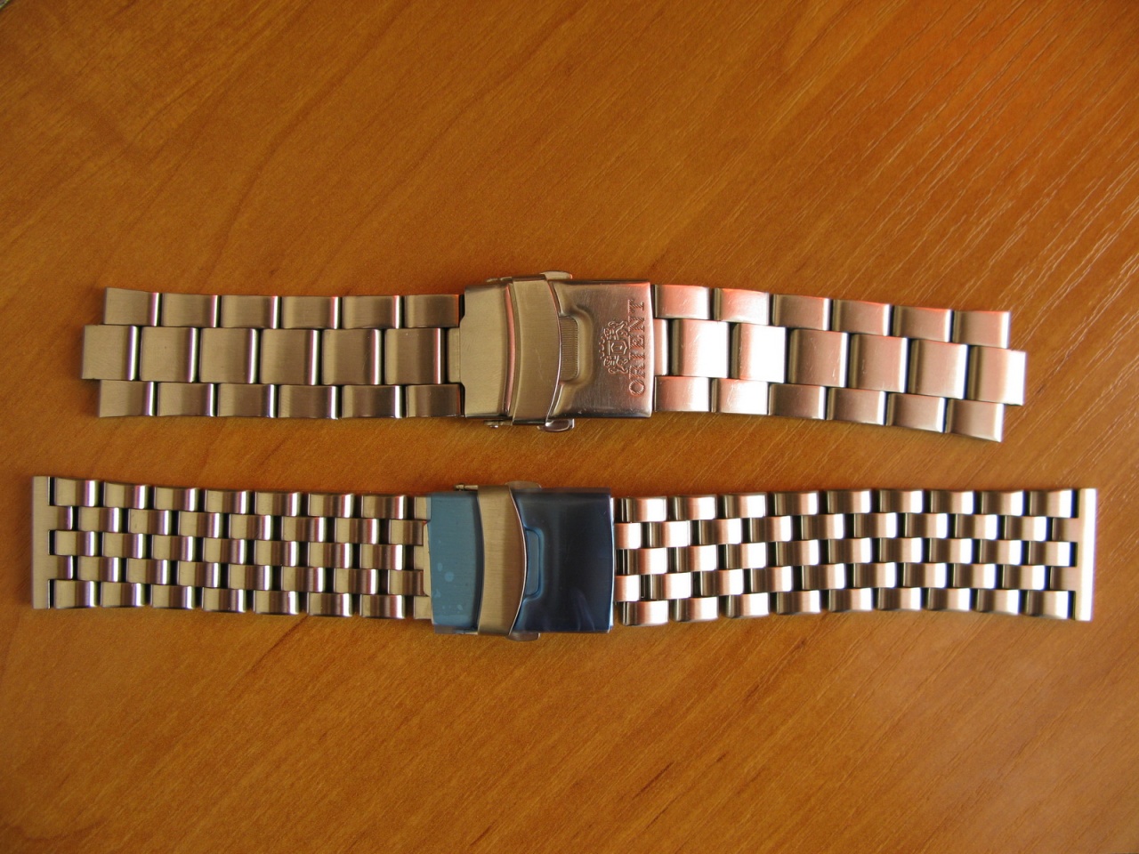

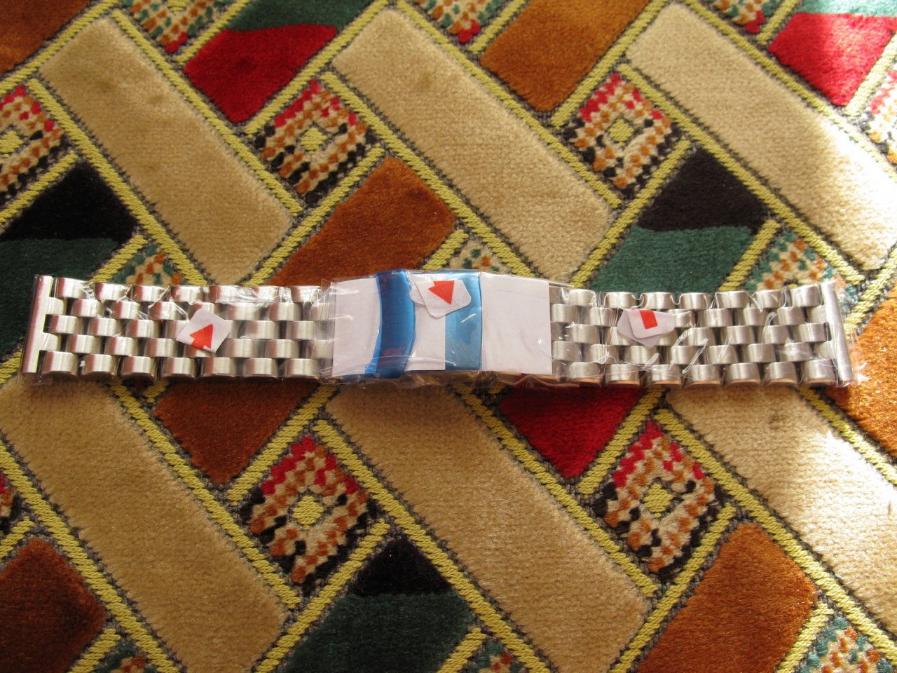

Новый браслет
Сегодня я забрал с почты свой новый браслет на Мако, который прилетел ко мне с далекой Австралии. Помощь в приобретении этого браслета оказал мне уважаемый здесь форумчанин и просто хороший человек Travego.
Итак я свою проблему с родным браслетом Мако решил.
Браслет приехал весь в пленках, шпильки были отдельно в пакетике. На фото видно главное отличие этого браслета - толщина шпилек 2,5 мм! Слева на фото родные маковские шпильки, справа - мои новые. Крепление браслета - straight end. Благодаря этому креплению вероятность прогиба шпилек минимальна. Браслет литой, вес около 100 гр. Очень красивое плетение звеньев. Застежка на браслете аналогична родной маковской, дайверского типа. Ширина браслета - 22 мм. Материал - нержавеющая сталь.
Надеюсь этот пост поможет владельцам Мако решить проблемы с креплением родного браслета.
А я наконец-то восстановил свое душевное спокойствие. Вот сижу и любуюсь на свой Мако с новым браслетом.
Ну что коллеги скажете? Подошел браслет или нет ? Как по мне так ничуть не хуже родного.
