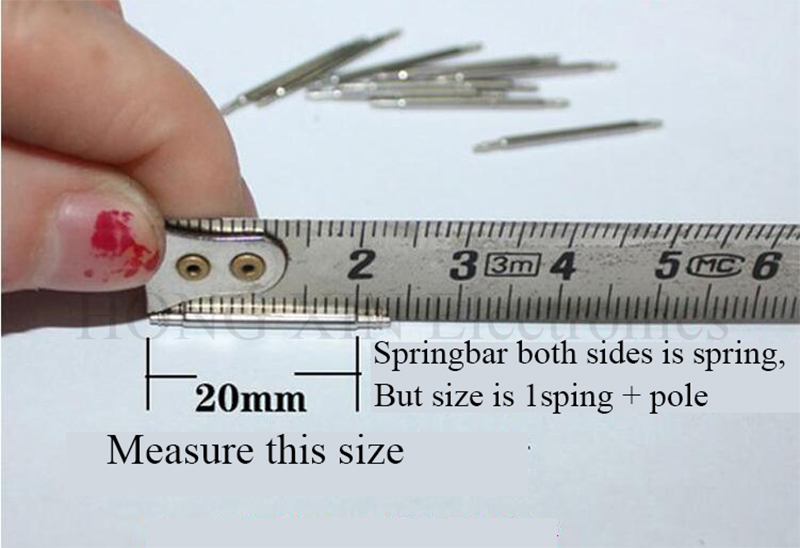

Подскажите, какой длины шпильки у Orient Mako первого поколения, который не XL? Странно спрашивать, имея часы на руках Я намерил 24мм, но китайцы как-то странно считают длину шпилек, судя по фото.
Весьма удивлен, фирменный браслет Orient заявленный как подходящий к Mako (и крайние звенья действительно прилегают идеально), не подходит к шпилькам от не менее фирменного каучукового ремешка. Шпильки не влазят в браслет
Пока заказал ручную мини дрель и сверла, и отдельно развертку на 1.8мм. Думаю раз уж не подходят комплектные шпильки, то заморочиться и рассверлить до 1,8 и поставить шпильки сразу потолще.

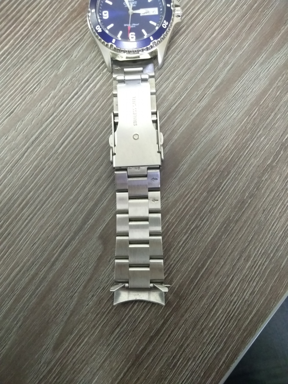

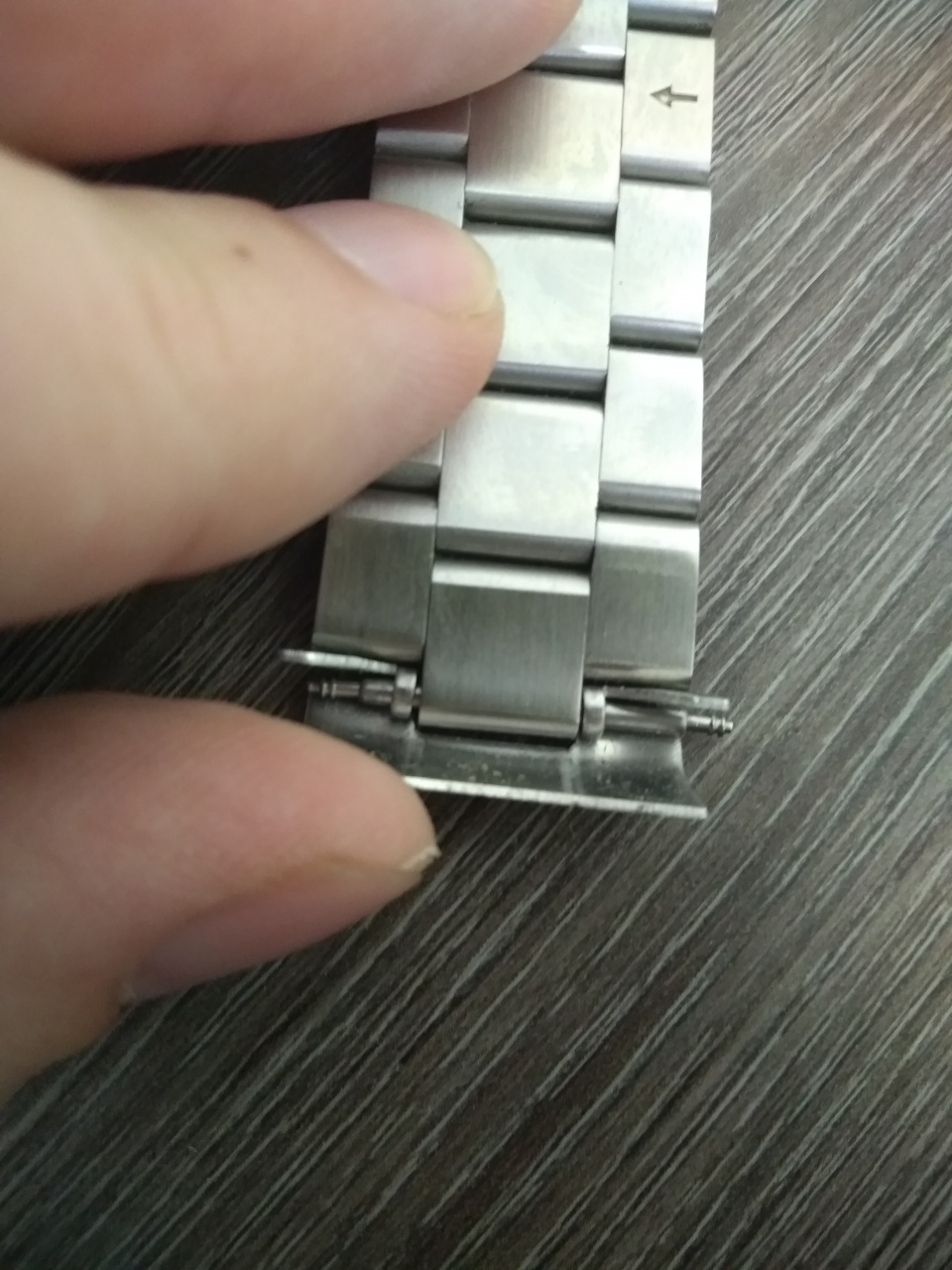

Боюсь, это слабое место любого браслета с круглыми штампованными крайними звеньями. У меня было тоже самое на Цертине середины 200х годов. Начиналось со звона, после чего я менял пины.
Просто браслет давит на шпильку только около центра и гнет ее. Особенно сильно, если часы ездят по руке и опускаются на кисть, тогда при наружном изгибе кисти часы упираются в кисть и на браслет уходит большое усилие.
Сейко с этим борется установкой шпилек Fat Boy 2.5мм толщиной....фиг их погнешь В Мако можно только немнго рассверлить и поставить чуть более толстые пины.

Еще полмесяца звона и легендарные японские часы сами мягко отстегнулись и слетели с руки в коридоре офисного центра. Шпилька внешне чуть-чуть изогнута, пружинки работают нормально. Такие дела.
