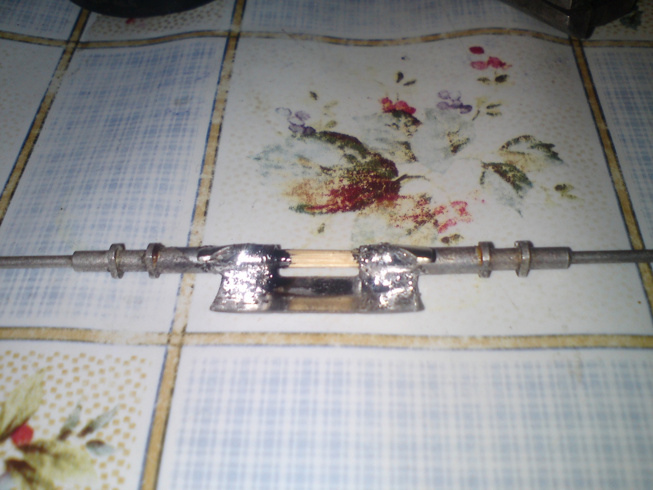

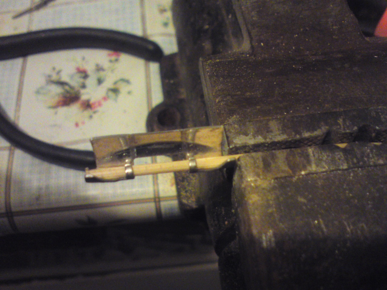

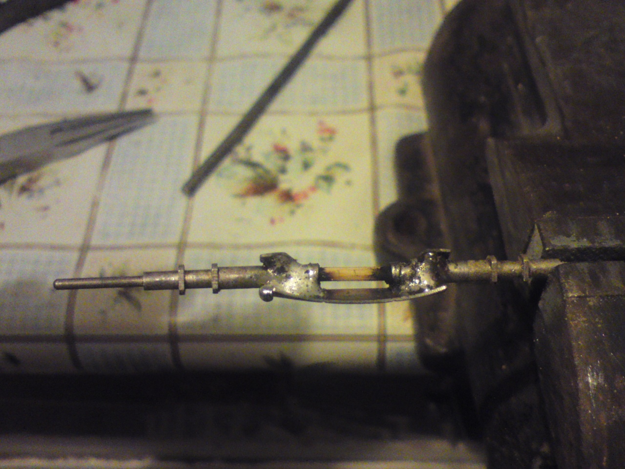

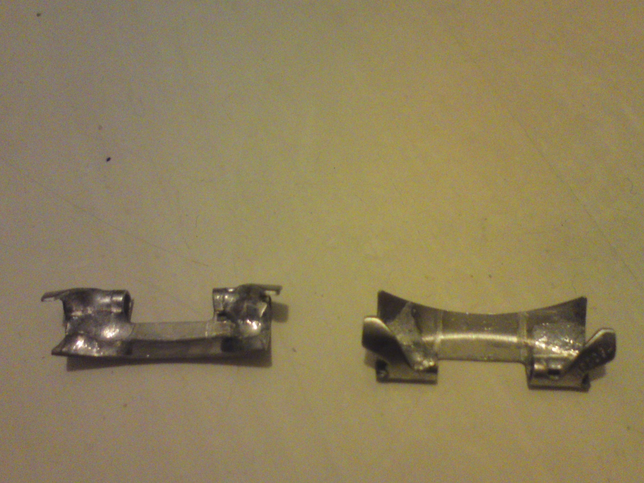

С Новым Годом, уважаемые Маководы!
Два года назад у меня согнулись шпильки на Mako65 black и я все это время ходил с черным ремешком Hirsch, так как только по счастливой случайности я заметил что часы на земле и после этого совершенно обоснованно боялся их потерять. Писал об этом в теме Orient Mako.
Почитал здесь разные мнения о причинах и хочу добавить свое. Причина - тонкая шпилька работает "на изгиб", в то время как максимум усилия она выдержит работая "на срез". Даже более толстая шпилька будет самым слабым звеном, намного слабее чем все соединения в браслете. И ни размер запястья, ни регулировка длины браслета не имеют никакого значения. Когда рука опущена вниз и часы находясь в максимальном нижнем положении, согните запястье в направлении "на часы". Браслет будет натягиваться и корпус часов выполняет роль рычага. Если такое движение сделать быстро и при этом еще и упереться рукой в землю, а именно это и происходит когда человек падая на скользкой дороге выставляет руку, то шпилька легко согнется и часы остаются на земле.
Единственный правильный выход - это браслет с цельным последним звеном (SEL - solid end link bracelet) http://forums.watchuseek.com/f281/re...et-340714.html
Два года я присматривался к этому браслету. Уже и к цене привык, а это около 90 долларов. Но, все никак не решусь.
Недавно начал думать, а может сделать это последнее звено самому?... Сложно. Много станочных работ.
Начал думать как доработать родное, декоративное звено. Думал использовать его как форму и залить алюминием а внутри уже обработать, но это тоже сложно, много подготовительных работ. Так упрощая пришел к такой идее...
По сути, чем отличается полнотелое звено от декоративного? В полнотелом шпилька находится в отверстии звена и не имеет возможности изгибаться, согнуться могут только концы шпилек которые входят в отверстия в ушах. Значит нужно добавить в декоративное звено втулку для шпильки, точнее две, по оба края от следующего звена.
Отверстие в следующем звене я рассверлил до 1.8 мм под новые шпильки. Теперь осталось найти из чего сделать втулки. Я искал что нибудь латунное и по чистой случайности мне тут же попались контакты из разъема ШР. Диаметр отверстия под провод оказался 1.8, отлично, втулка готова!
Я допаял контакты с двух сторон, обрезал, немного доработал надфилем и "цельное звено" готово. Теперь шпилька находится в опоре по всей длине. Когда паял, вставлял внутрь зубочистку, чтобы не заплавить отверстие. На все у меня ушло часа четыре. Посмотрим как себя покажет в эксплуатации. Пока могу сказать, звено стоит как влитое. Прошу прощения за качество фотографий, снимал на телефон. Может не все хорошо видно, но принцип понять можно.

Эти 13 пользователей сказали Спасибо! Timur75 за это сообщение:

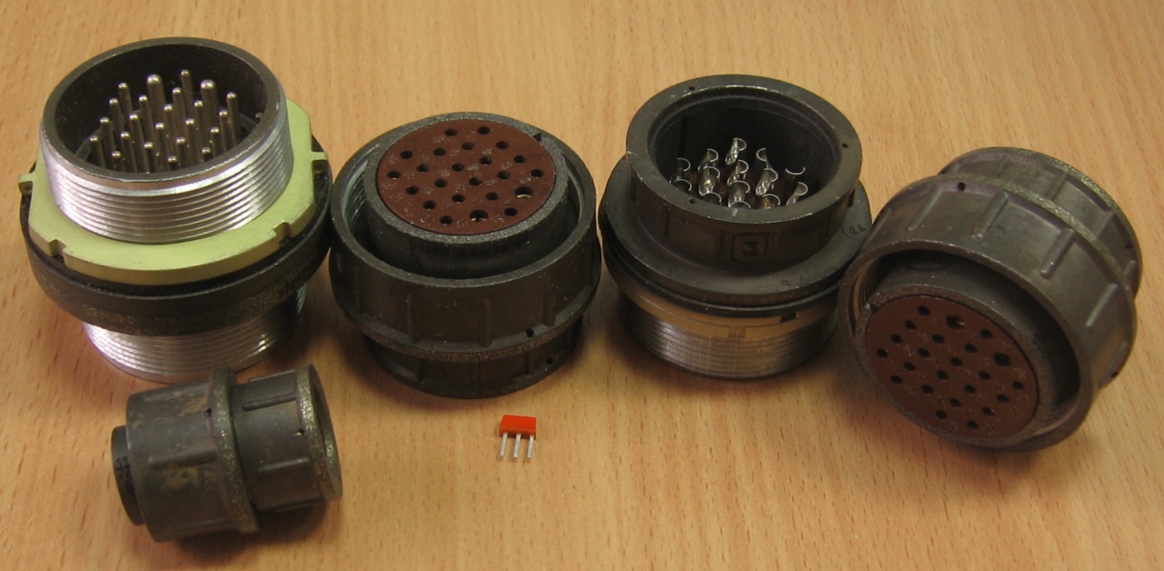

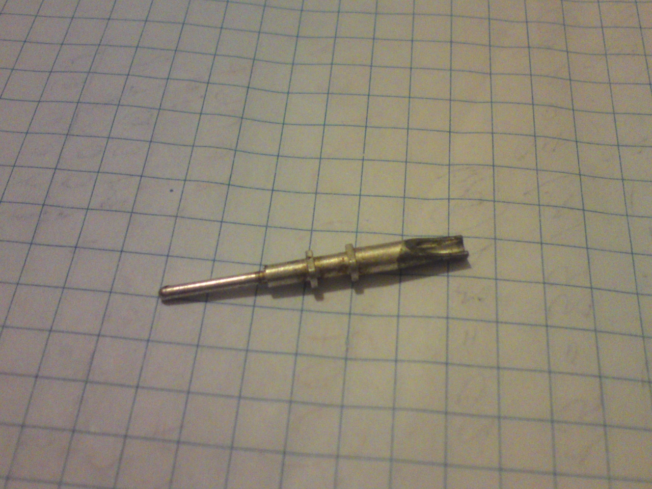

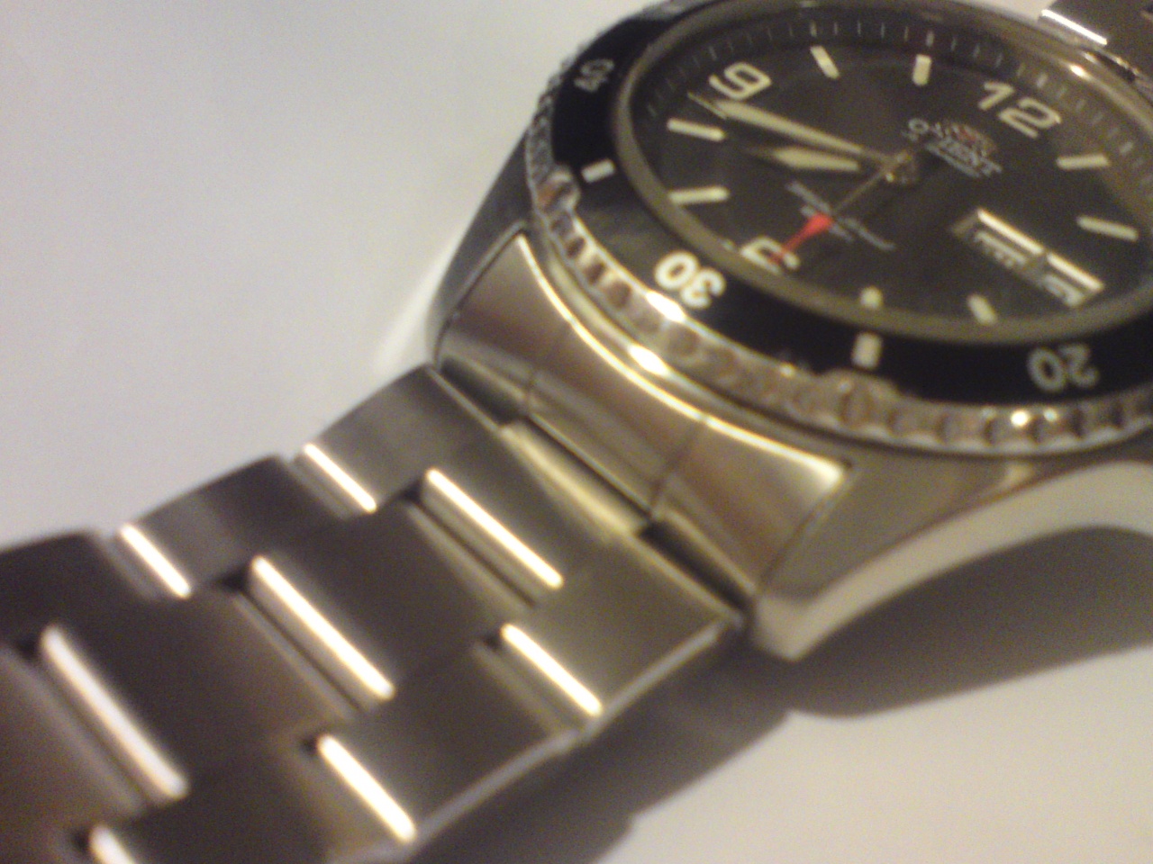

[quote=New Wave;2275512]Итак,вопросы по существу:
1. Привожу фото разъема ШР. Можно найти на любом радио рынке.
2. Паял разведенной 1х1 ортофосфорной кислотой.
3. Фото установленного браслета выкладываю, правда опять прошу прощения, снимал на телефон. Собственно, эти фото, даже если бы и качественные, не особенно информативны, т.к. впаянные втулки не видны и на вид никаких изменений не видно.
4. Шпильки чувствуют себя хорошо, ощущение что соединения не имеют никаких люфтов. Ну а как будет дальше посмотрим.

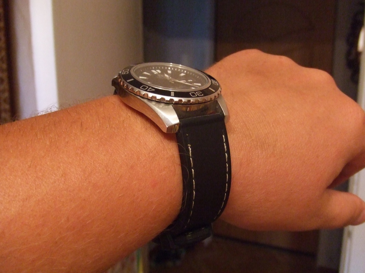

Сообщение от Eudjin Посмотреть сообщение
Уважаемые коллеги!Всех с наступающим НГ!
Решил развить тему.Поделитесь,кто ставил на NEW MAKO каучуковый ремешок?И как он на этой шайбе себя ведет?
Отлично себя ведет!
