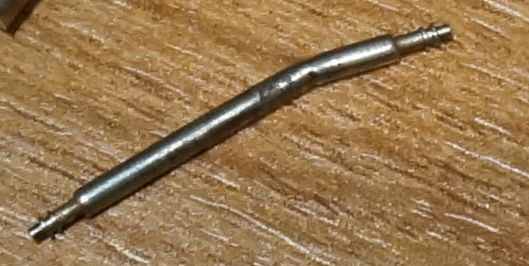

а сразу шпильки нельзя было заменить????или они стоят по 1000 руб за штуку???
Ой, да бросьте вы!
Вы верите в то, что дужка Mako может так погнуться под весом этих часов?

Сообщение от Butchara Посмотреть сообщение
Ой, да бросьте вы!
ойойойоой......у меня прогиналась,но не так.тут видно, что хозяин очень сильно затянул браслет на руке.

Сообщение от KALJAN Посмотреть сообщение
я уже раза 3 писал истроию о том ,как я решил эту проблему
Народная мудрость говорит: что б я был таким умным "до", как моя жена "после"
Это я к тому, что на эту тему я набрёл наверное с пару месяцев назад, а сразу после покупки просто радовался часам и даже мысли не было о том, что там есть такой подвох. Упреждая вопрос "чего же ж тогда не исправил шпильки, как только узнал о проблеме?" отвечаю: обычная русская лень и надежда на авось. Но, не повезло -- проблема есть, я признал это, и теперь буду исправлять.
Так что не стоит горячиться. Всё будет хорошо.
Кстати, о расточке браслета: там ведь очень тонкие стенки, не будут ли они совсем хлипкими после расточки? Может лучше поискать другой браслет и от родного отказаться?

Сообщение от AlekseyF Посмотреть сообщение
не будут,Вам всего-лишь 0,3-0,4 мм нужно снять.

А какого диаметра стандартную шпильку можно найти под этот браслет?

максимум 1,5 мм,после расточки у меня стоят 1,8 мм.

Надо только помнить - стандартные китайские шпильки 1,8 мм ржавеют в морской воде. Если такая вода планируется - нужны латунные шпильки типа от старых часов.
Только вернулся с моря, на кварцевых часах 100м нержавеющий китайский браслет с застежкой по маковскому типу. Шпильки в часах не заржавели. В застежке браслета заржавели шпильки, присоединяющие к ней звенья браслета, вылезли ржавые потеки изнутри застежки. По виду - стандартные дешевые шпильки. Они тоньше латунных. Браслет недорогой.
Такие же шпильки на 1,8мм я поставил в Мако - других не нашел. но в своих Мако по стечению обстоятельств в море не плавал, только в реке. Речную воду они держат - следов ржавчины за 2 года нет. Буду искать латунные.

Уважаемые коллеги маководы, так какой лучше браслет подойдет для мако (имеется ввиду мако 1) как альтернатива родному? есть варианты кроме watchadoo?
Недавно слетел фабричный браслет, погнулись шпильки, вот теперь ищу браслет, расточку не рассматриваю, так как сама конструкция с опорой звена на центр шпильки крайне неудачна, если у кого есть продайте. Рассмотрю недорогие предложения

Мое сугубо личное мнение по выбору ремня/браслета: если уж нет нормального оригинального браслета, то надо брать Hirsch водоупорный и синий, например аллигатор. С ним часы будут выглядеть намного дороже, чем с неоригинальным браслетом и все равно с каким, дорогим или нет. В оригинальном не литые концы, это понятно. Вопрос, а какие именно браслеты от ДРУГИХ фирм могли бы подойти с ЛИТЫМИ концами? Или может кто-то знает где раздобыть отдельно литые звенья схожие по дизайну с оригинальным браслетом?
По поводу самой поломки: сдается мне, что дьявол кроется не в шпильках и их размере, а именно в не литых звеньях. Если еще более конкретно, то в люфте между ними и корпусом часов. У меня у самого Рэй. После того, как они приехали по почте, я увидел щель внизу справа на 5 часов между полукругом браслета и корпусом часов. Разобрал, подогнул и щель ушла, но появился продольный люфт по шпильке. На заводе, судя по всему, делают браслеты не 22, а 21,5 мм! Шоб их !"∆._?:%") там всех! Уверен, что мои не слетят, так как подогнал все очень точно и люфтит вдоль шпильки только при небольшом усилии.
По поводу расточки: господа, я не отношусь к тем людям, которые решают проблему неаккуратно, поэтому если бы я растачивал, то ну очень аккуратно алмазным надфилем или же отдал, чтобы рассверлили толково! Дополнительный люфт в неточно рассверленом отверстии создаст такие же проблемы через время, только уже новая толстая шпилька будет жива, а само звено будет "в попе".

Сообщение от Exitos Посмотреть сообщение
Браслет на Мако, ВСЕ звенья ЛИТЫЕ
http://forum.watch.ru/showpost.php?p...9&postcount=20
