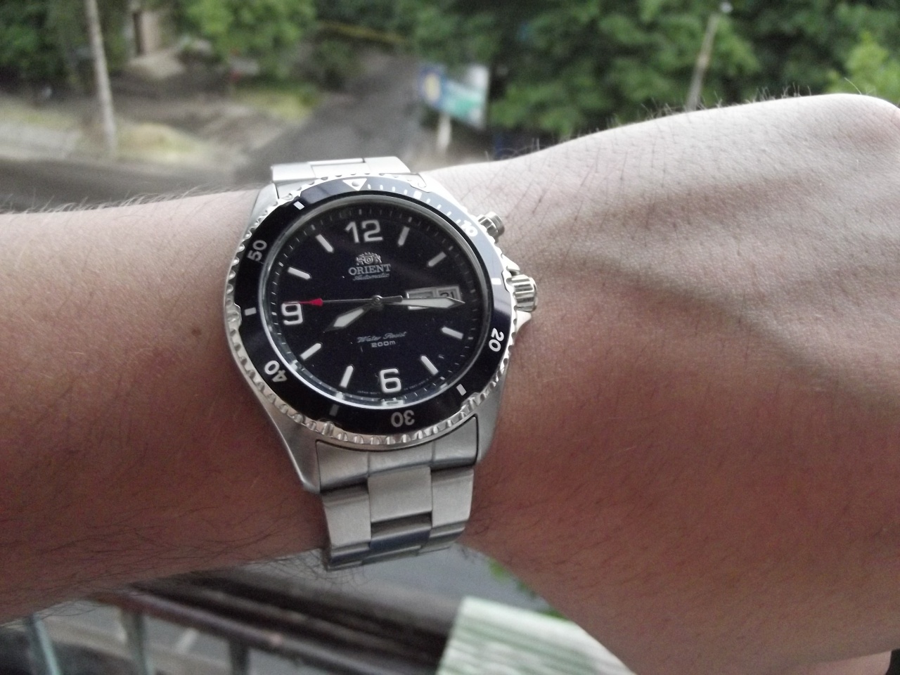

Мако с расточенными звеньями.Шпилька 1,8 мм толщиной.
