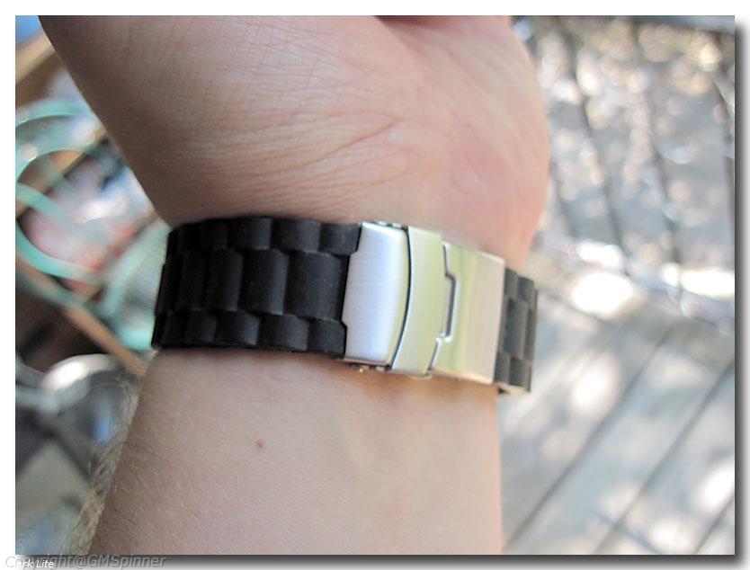

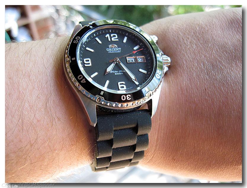

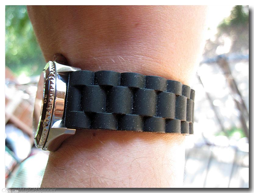

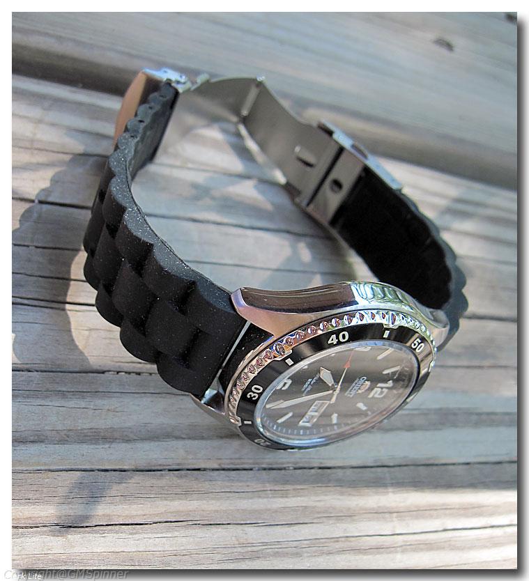

Я вот поставил свою Маку на такой резиновый браслет - и мне нравится, тем болле что браслет мне обошелся всего $4. :
