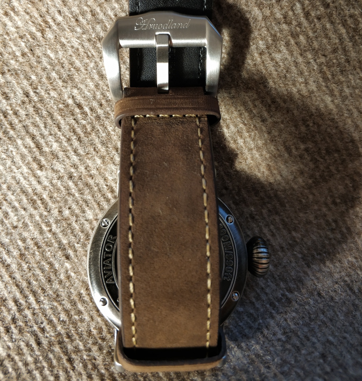

Между дужками 52мм. Мне бакля кажется гипертрофированной (может привыкну), да и обработана она не очень качественно (грани острые).
Что думаете по поводу ремешка с Али:

Бакля вроде неплоха. Грани можно нулевкой подправить.
Неплохие по виду часы, но вот эти 300 метров - ну к чему эта белиберда? Хорошо, если там честные 100 метров, хотя с такой ЗГ - сомнительно...да и крепление задней крышки не внушает оптимизма.
Чего китайцам не хватает - так это умеренности, вот все вроде норма, но "где-то ж надо дракона нарисовать, чтобы лаоваи ну точно ахнули"
а что с ними не так в плане герметичности?
Имеется ввиду, что такой способ фиксации задней крышки, на винтиках, мягко говоря, не характерен для дайверов расчитаных на довольно таки серьёзное давление в 30 атмосфер. Отсюда и сомнения. Вообще, непонятно, на кой чёрт "пилотам" исходя из их изначальной специфики, такая водозащита? Там 10 атмосфер за глаза....

Видно же, что крышка просто винтиками прижимается, по крайней мере - судя по фото. Ну откуда там 300 метров. 50 бы.

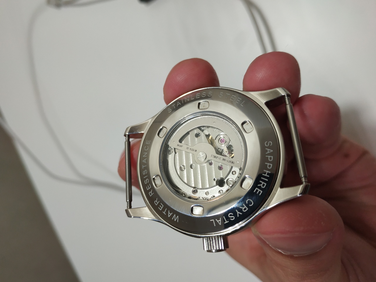

Еще одна "Немийота" с хаком.

Сообщение от Faustus Посмотреть сообщение
а может крышка закручивается и потом еще винтиками

Как уже сказали - крышка винтиками - это торба.
Даже Брайтлинг пишет на своих титанах с таким способом крепления задней крышки "всего" ВР100 - и это явно при несопоставимом уровне изготовления поверхностей, явно лучшем уровне прокладок и квалификации сборщиков.
Прижимное усилие очнь небольшое плюс нужно сделать очень точную геометрию корпуса и прокладки.
Ну и второе - ЗГ без закрутки, учитвая ее огромный размер - это очень уязвимое место. В тыльную часть ладони легко упрется - отгиб и привет водичка.
Сообщение от Dimitris Посмотреть сообщение
Ну, во-1, а что тогда винтики будут прижимать - ведь резьба не даст никакой свободы хода....ну, разве чтобы не раскрутилась крышка
Во-2, требует просто прекрасной подгонки, чтобы дырочки совпали после закручивания на резьбе.
Думаю, поэтому так никто и не делает
П.С. Я бы предложил считать такую водозащиту как ВР30 - типа, китайцы ноликом ошиблись
