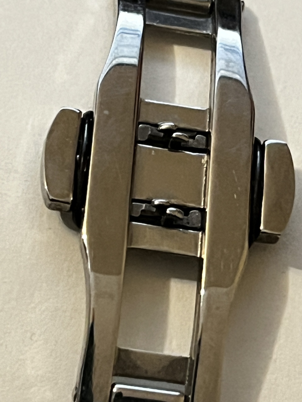

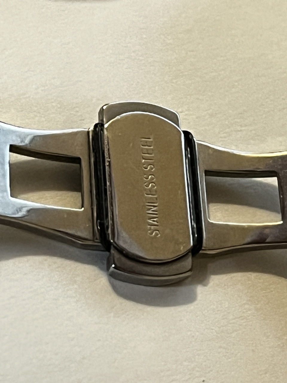

Сообщение от mlsnn Посмотреть сообщение
Берете обычную часовую прокладку с круглым сечением маленького диаметра, оптимально на 16мм и пропускаете ее петлей по канавкам замка, где кнопка нажимается. Она туда ложится как родная. И все - кроме упругости стали добавляется упругость резины. Чтобы расстегнуть приходится приложить усилие и одновременно с двух сторон. При носке не мешает и не ощущается - центральная внутренняя часть замка прилегающая к руке чуть толще в центре, а резинка идет по ее краям и кожи не касается.
тема нужная и важная ("бабочки" у меня на нескольких часовых браслетах), а я видимо совсем отупел от ковида и "когда тебе по паспорту скоро 55", что увы ничего не понял, что куда пропускать и т.д.
вы не могли бы сфотографировать эту приспособу в открытом для бабочки виде?

Сообщение от Lokust Посмотреть сообщение
А я, видимо, по той же причине, объяснять доходчиво разучился...
Ща попробую...при дневном свете, конечно надо фоткать.
Заранее пардон за качество.
Надеюсь, видно, где черная резинка легла.

mlsnn
супер! лучше 1 раз увидеть
резинки на али покупали?
