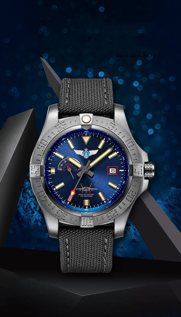

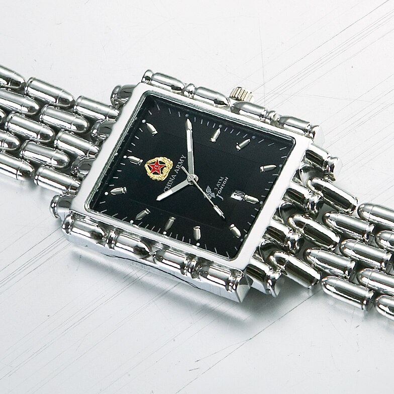

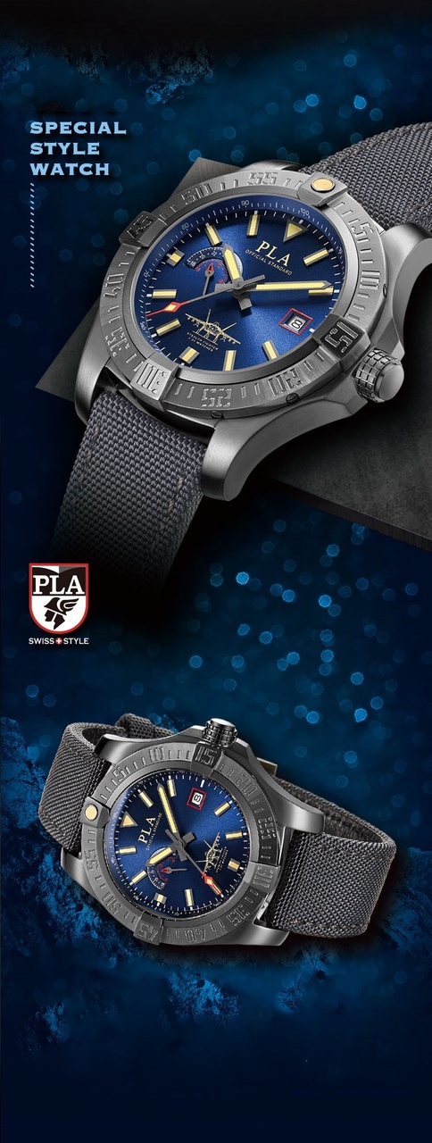

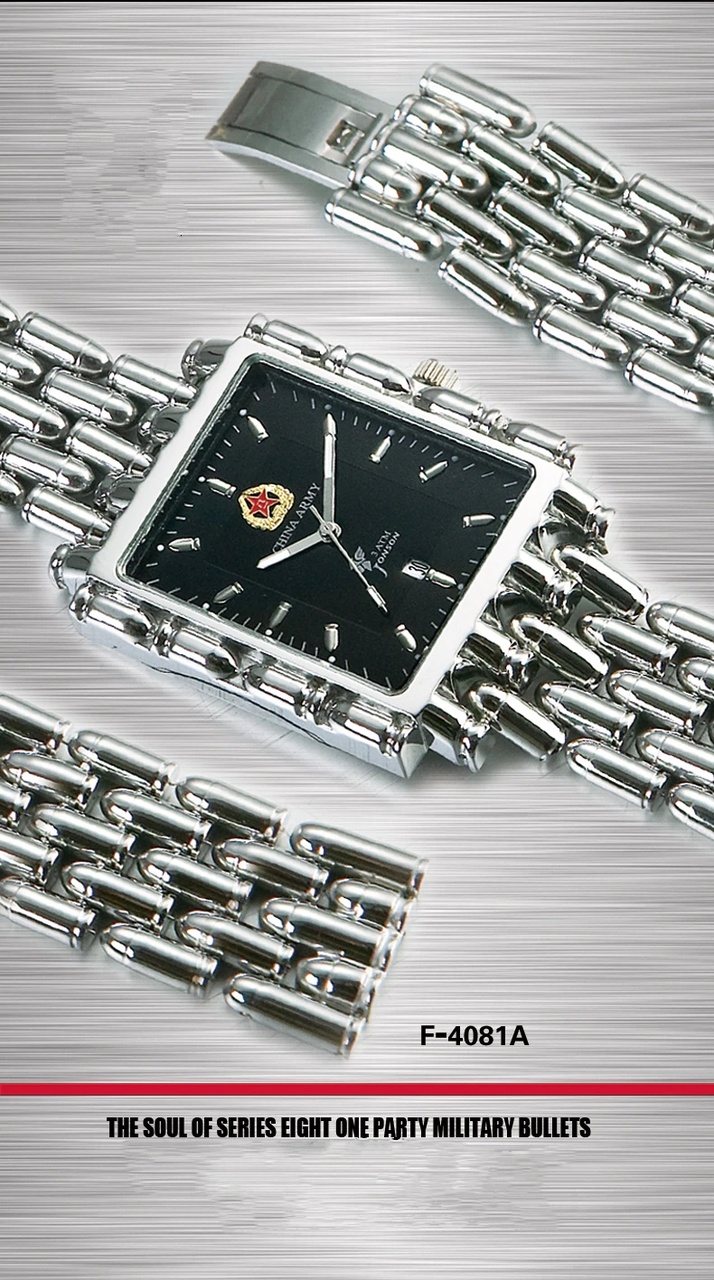

https://aliexpress.ru/item/100500258...56bf4ccbRlueqk Титан и Миёта.
А ещё для "воинствующих".
ID:	3268780   Нажмите на изображение для увеличения
ID:	3268781   Нажмите на изображение для увеличения
Дембельские !
