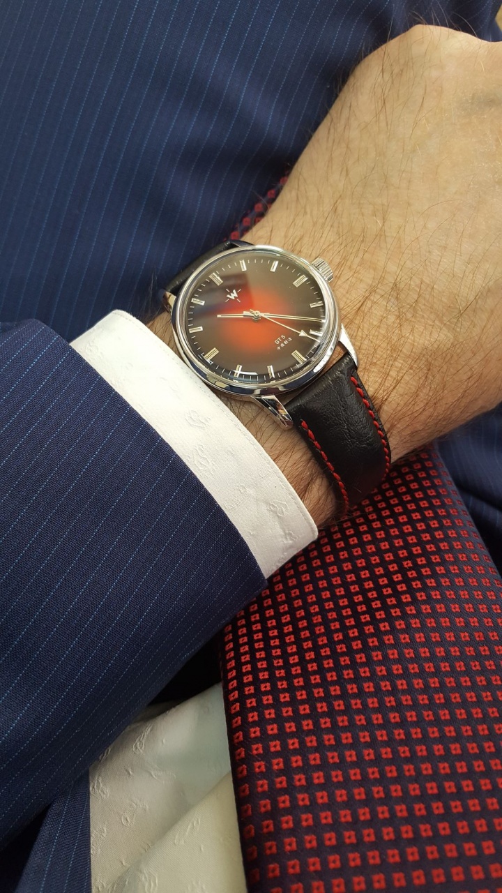

Sea-gull

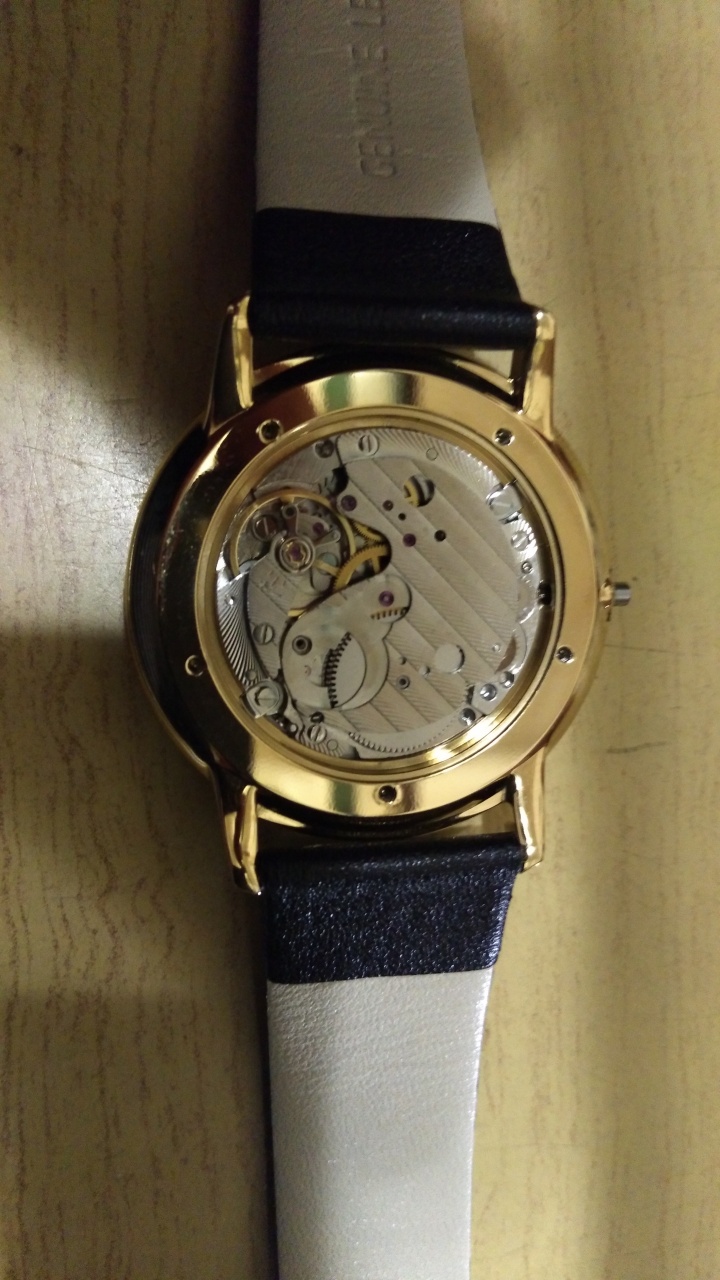

Продолжение
с бракованными Compadre.
Открыл спор в пай пал, объяснив неисправность и потребовав полное возмещение. На моё удивление продавец принял спор и вернул деньги даже не потребовав доказательств. Деньги я вернул товарищу, а часы теперь остались у меня.
Вчера возил часы в мастерскую. Выяснилось что ЗГ слишком глубоко накручена на ключ и тот не достаёт до куда там должен. Мастер открыл их, снял ключ, открутил ЗГ и закрутил её обратно (на специальный клей) на один оборот меньше. И всё теперь отлично работает.
Заодно сделал фото внутренностей часов (извиняюсь за качество, фотал на телефон).
На фотке видно что механизм как сказал мастер "половинчатый" т.е. с снятым автоподзаводом.
