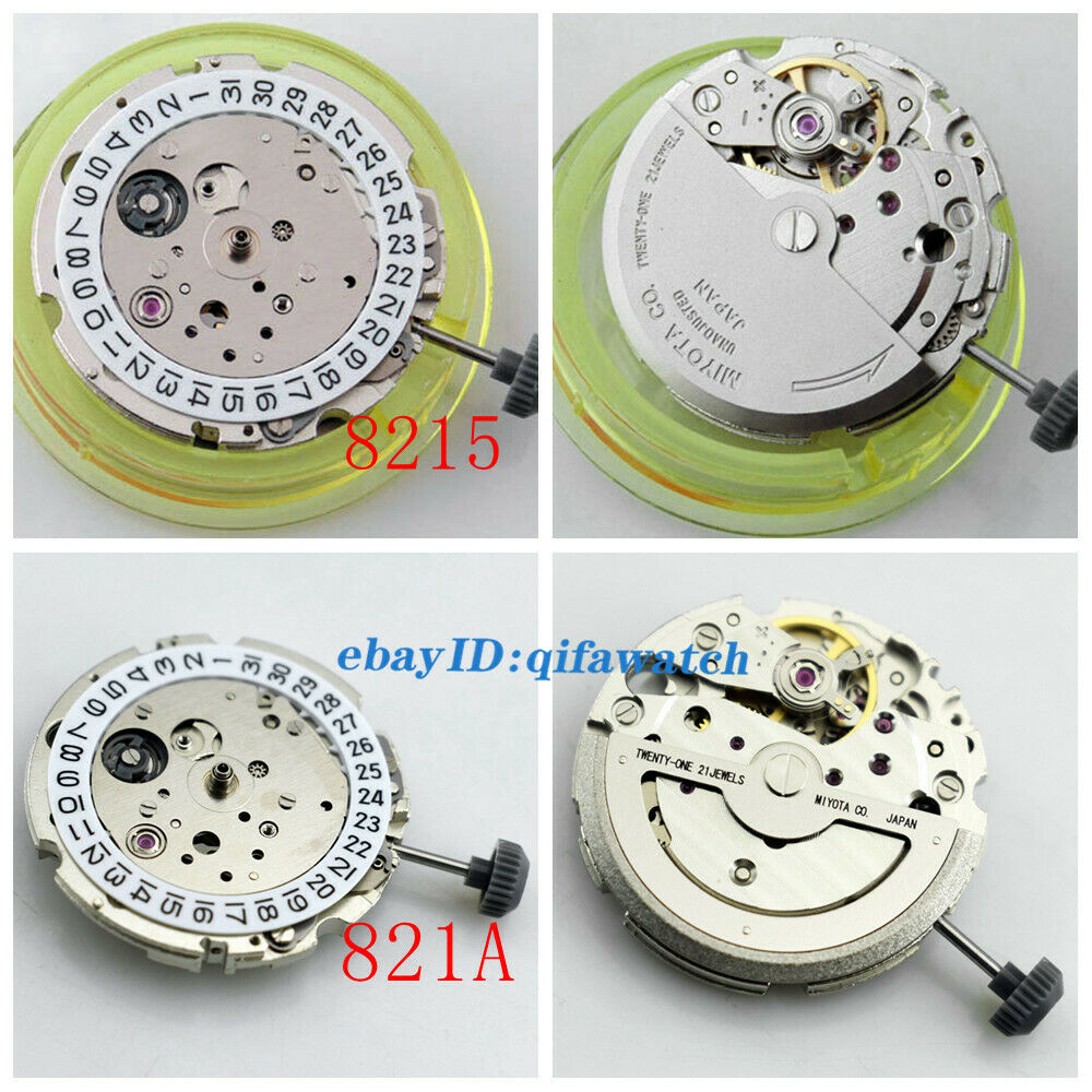

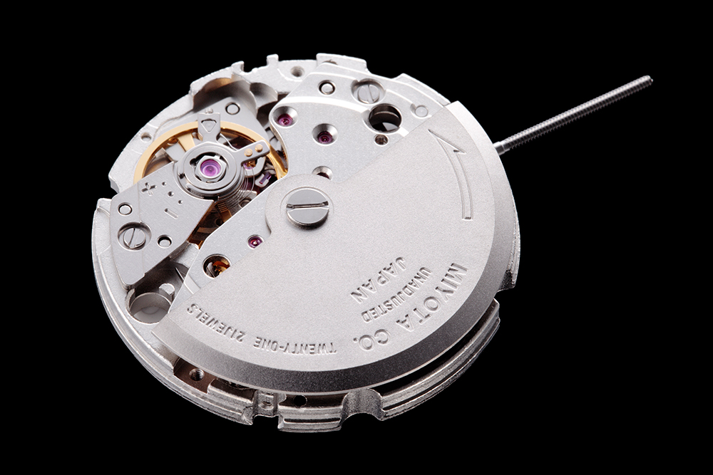

После изучения вопроса про механизм miyota 8215 и ответов ребят, для себя понял, что и как происходило.
Раньше был механизм 821a и у него не было хака секунды, потом были замечены 821a с хаком, вот и была неразбериха с этим механизмом. На официальном сайте, такого механизма уже нет.
Видно на фото, что 821a и 8215 отличить можно по ротору.
На данный момент есть механизм 8215 и у него есть хак секунды.
После просмотров заграничного форума и фотографий в отзывах на али, видно что там механизм 8215.
Я про бренд Corguet.
Для себя понял, корпуса одинаковы, механизмы тоже, у разных производителей, поэтому стоит выбирать что нравится тебе и какая цена тебя устраивает.
Закажу Corguet на miyota 8215, пока не определился в каком корпусе. Я так понимаю, может быть брак корпуса или сборки, кривую сборку можно поправить или поменять, брак комплектующих, можно решить с продавцом.
