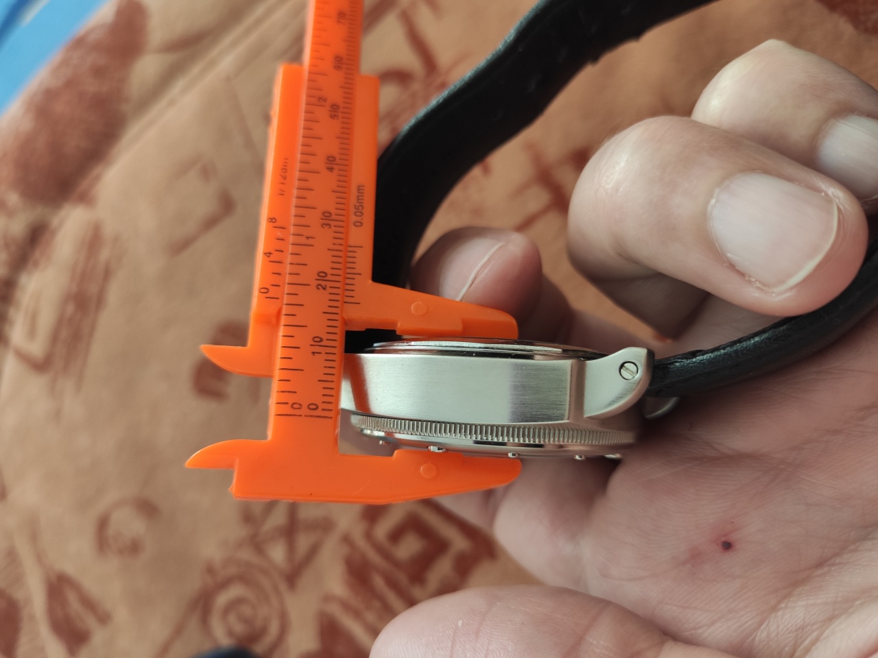

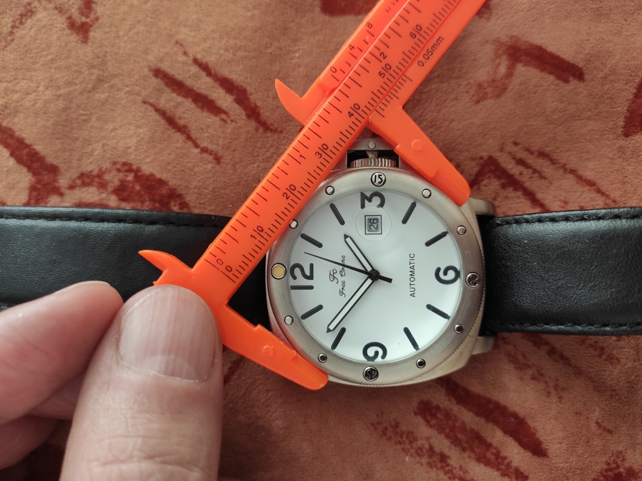

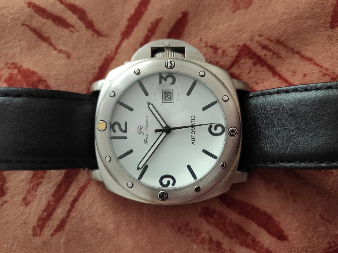

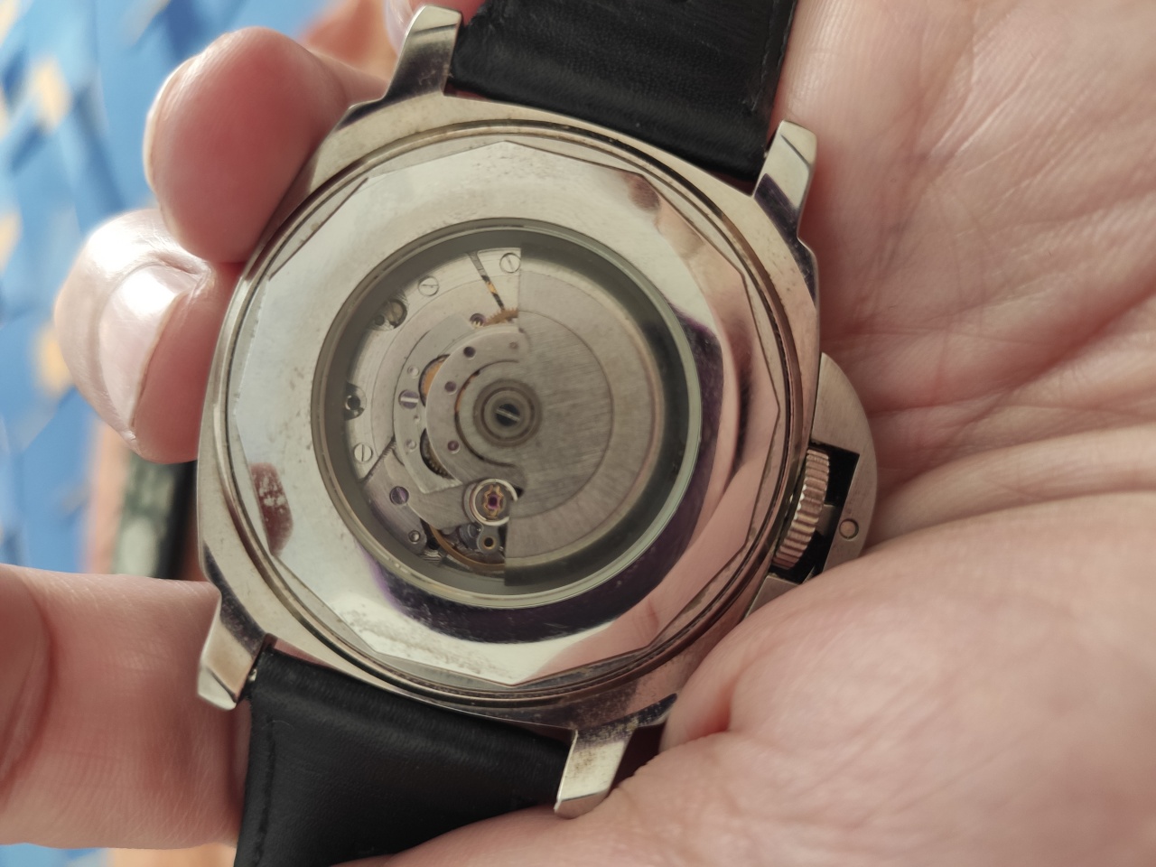

Сообщение от Grand Piano Посмотреть сообщение
Не пойму что это
С одной стороны по конструкции некоторых мостов напоминает шанхай..Но реальный Shanghai 2824 выглядит не так,и имеет не 5 подшипников у ротора..
Может кто еще что скажет.
По поводу смысла в замене-покажите полностью часы,что бы оценить.
Вот полностью часы

Сообщение от Tabargan Посмотреть сообщение
Где такие брали, если не секрет.
Не секрет. На е-бее. Года три назад примерно за 3000 рублей. Понравилась форма и наличие автоподзавода. Взял попробовать. В итоге подзавод оказался плюшевеньким - 10 часов нОски (на работу - офис - домой) хватает на 4 часа хода в покое. Пытался у себя в городе продать на аукционе по себестоимости - не заинтересовался никто, попытка подарить товарищу не увенчалась успехом - не захотел принимать подарок.
Решил сам поносить. Но не радуют

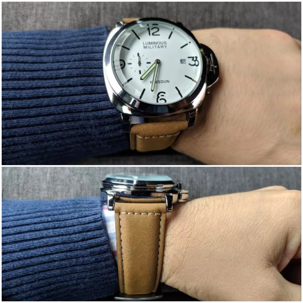

fsm2003,понятно.
Это не те часы-ради которых стоит заморачиваться с заменой меха имхо.Слишком дорого обойдутся..
Если нравятся подобные-есть похожие на кварце.Стоят ~1200р.
fsm2003,понятно.
А почему дорого? Потому что нет аналогичного хорошего меха? Или оригинальный мех слишком дорого?
Кварц, честно говоря, меня не интересует особо. Возможно хронограф когда-нибудь выберу очередной (хотя есть хроны на кварце - Seiko, Жак Леманн). Почему-то потянуло на автоматы, ждут своего часа (на самом деле ремонта) Слава, Seiko.

Потому что st2130 + работа будут стоить как 2е подобных часов новых.И это при условии что все подойдет по высоте и другим параметрам..
Если бы у Вас были часы уровня san martin,heimdallr--был бы смысл ремонтировать.

Сообщение от fsm2003 Посмотреть сообщение
Ну, для начала, оригинальный мех в ваших часах точно сходу не опознаётся. Возможно, творчество какой-то небольшой фабрики, взявшей за основу какой-то из механизмов Shanghai. По расположению шестерён и заводного вала более всего похоже именно на Shanghai, но форма мостов отличается, и точность подгонки деталей явно не Shanghai. Что означает, что просто так взять и купить замену не выйдет.
Механизмы отличаются по размерам, диаметрам осей стрелок, расположению отверстия вала заводной головки, толщине. Поэтому, если взять какой-то приличный мех на замену, даже из недорогих, то практически наверняка потребуется работа по подгонке. И она будет стоить, скорее всего, дороже самих часов вместе с новым механизмом.
То есть, проще или купить новые, или найти мастера, который возьмётся или просто за настройку механизма с устранением проблем (если это вообще возможно), или за с конверсию механизма в ручник: снять модуль автоподзавода, модифицировать барабан и пружину, чтобы убрать проскальзывание при достижении максимального завода. Это позволит увеличить на несколько часов запас хода, а часы станут чистой "ручкой". Может будут не очень красиво выглядеть сзади без модуля автоподзавода, но и вопросов по автоподзаводу и его эффективности не будет в принципе.
Но и это, скорее всего, будет стоить дороже, вероятно даже заметно дороже, чем сами часы. Если часы не представляют значительной эмоциональной ценности, а, судя по тому, что вы пытались их продать или подарить, это не тот случай - то и такие затраты не имеют смысла.

Grand Piano
Vinni Sanders
Большое спасибо за развёрнутый ответ. Теперь всё понятно стало. Ценности для меня они, действительно, не представляют.
