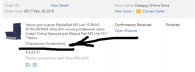

Сообщение от Grand Piano Посмотреть сообщение
Забыл поделиться ощущениями от покупки бокса пагани.
В общем,приехала коробка.Приехала не та,которую заказал.
Хотя несколько раз указывал магазину что мне нужно..
Приехала коробка ниже уровнем исполнения-качества.
Заказывал с мягкой подушкой со стандартным набором - карта,инструкция(20$),а получил твердую подушку и без комплекта.(15$)
Примечательно что магаз клялся что имеет то что мне нужно,а после оплаты-снес все старые фото из обьявления с коробкой которую я оплатил)...
Не приятно
Для открытия спора достаточно воспользоваться Transaction Screenshot, который сохраняется автоматически и в котором будет всё, что бы там позже продавец не посносил.
Как минимум нужно вернуть 5 долларов разницы, но я бы просил фулл рефунд - товар не соответствует описанию (получено не то, за что оплачено).
