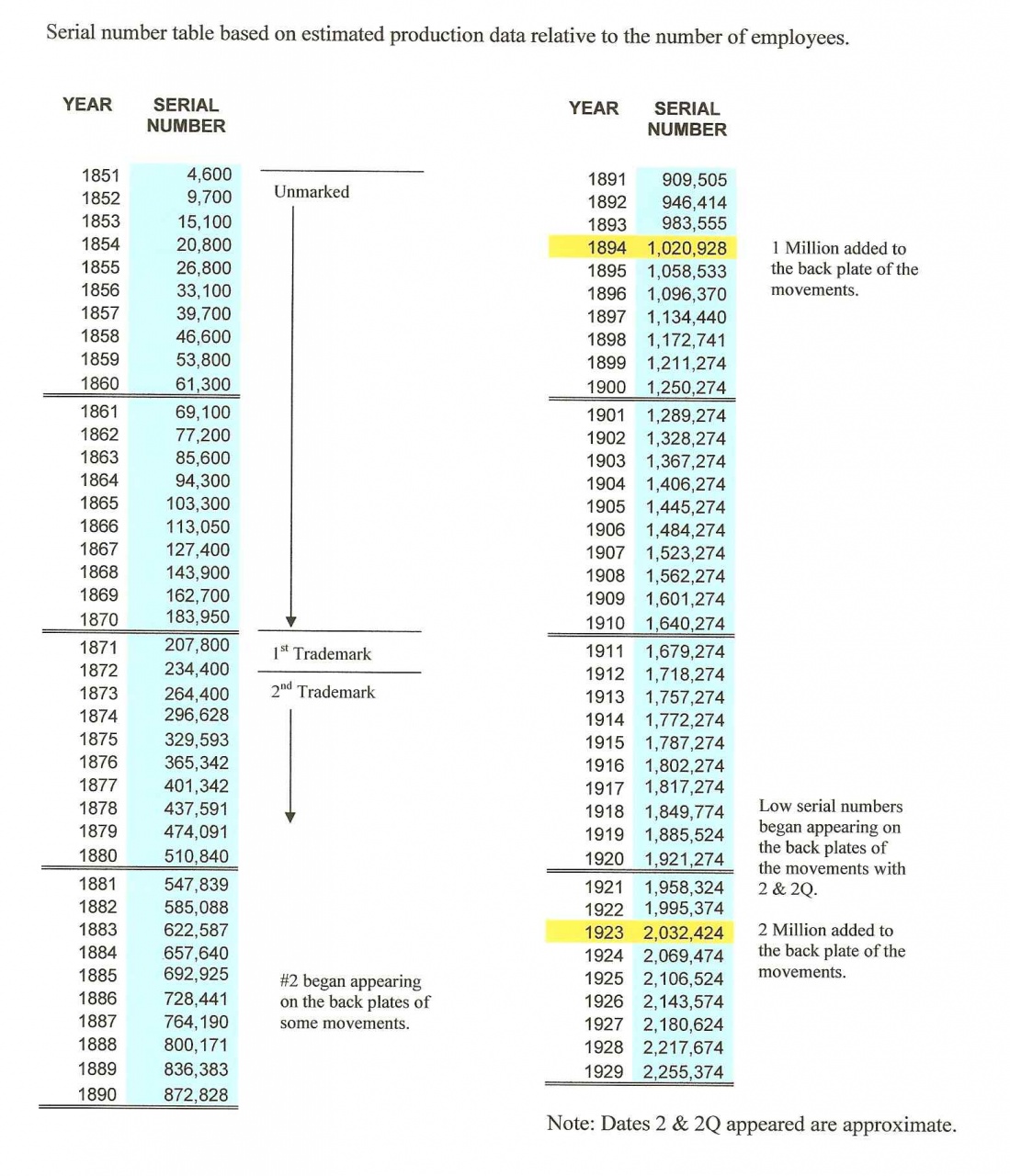

Друзья,
счастливые обладатели часов фирмы Lenzkirch, или желающие примкнуть к их числу!
Если перед вами стоит задача достоверно определить год выпуска механизма фирмы Lenzkirch, то это не так просто, как кажется на первый взгляд. Несмотря на то, что Lenzkirch вели сквозную номерацию своих механизмов и уже давно стало возможным найти в интернете таблички соотвествия серийного номера механизма определенному году, большинство из них являются недостоверными, разница в некоторых случаях достигает 10 лет. Вот, поглядите, типичный пример такой дезы: http://www.lenzkirchclocks.com/lenzk...-numbers.shtml А ведь каков адрес сайта, вызывает уважение!
Предлагаю вашему вниманию самую корректную и последнюю информацию из проверенного источника (картинка ниже, щелкаете 2 раза, чтобы увеличить). Табличка на английском, но, думаю, разберетесь. Если что, спрашивайте.
Олег.

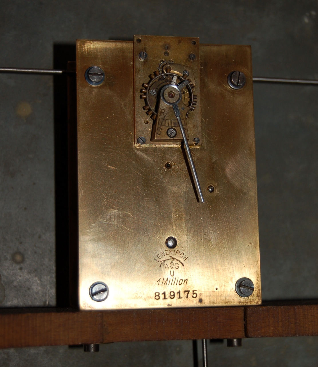

Здравствуйте,
Вот экземпляр, думаю года 1917-го
ID:	39017   Нажмите на изображение для увеличения

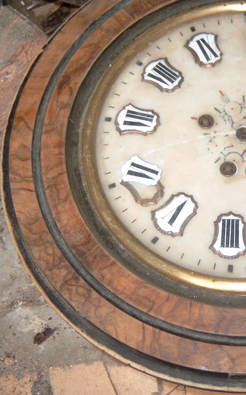

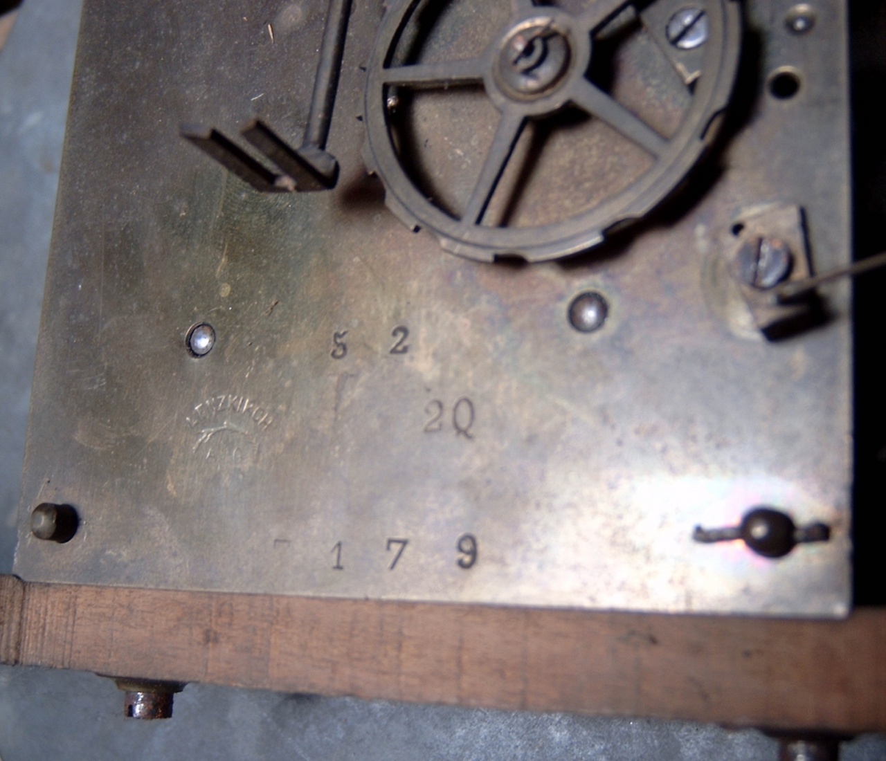

А вот эти еще ждут реставрации (не знаю как сделать алебастровый циферблат, год тоже непонятный, судя по 2Q , наверное 1918-1920?

Спасибо, Slon_ik, за отличные фото, особенно фото механизмов!
Картушированные особенно хороши, жаль, что алебастр побит. Вообще, я их живых практически и не видел, слишком хрупкий материал. Интересно, что в Германии так в это время уже не делали. Судя по таблице, часы можно датировать самое раннее 1921 годом. Немцы делали похожие кабинетные часы и картушированные часы в корпусах в стиле эпохи Генри II для французского рынка, которые в самой Германии встречаются редко, но алебастр в 20-е годы? Часы более вероятно были изготовлены во Франции, ведь Lenzkirch поставлял и просто отдельные механизмы. Интересно, как эти часы попали к нам, как военный трофей?

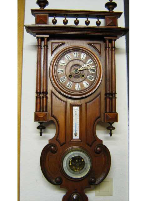

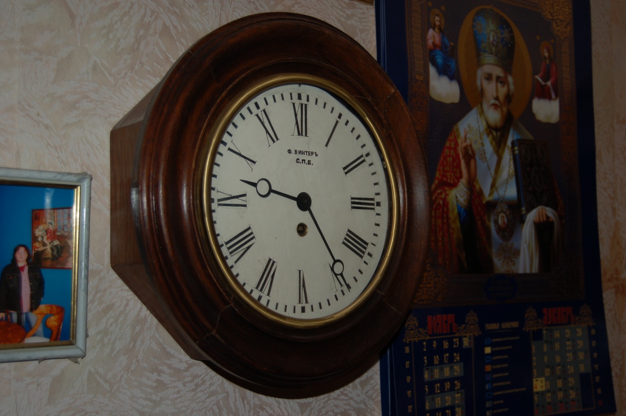

Мои первые старинные часы.
Исправно работают уже 10 лет, с момента появления в моём доме.
На печати надпись
Торговля часами
Е. Стук
Малая Садовая 3
Санкт-Петербург

Игорь, привет!
Очень интересно! Часы, похоже, прям-таки 17 года. Кстати, я могу ошибаться, но, похоже, там написано "К.Спукъ"?

Олег, привет!
Почему решил что 17 год?
Надпись значительно поддтёрлась, раньше была более чёткая и было явно видно Е. Стук

По серийнику, Лензкирхи с низкими номерами и цифрой 2 или 2Q пошли примерно с 17 года, в соответствии с таблицей. А потом революция и ёк. Так что, думаю, часы из последних, что к нам честным путем попали.

Олег, привет!
Что то я в таблице не вижу низких номеров с цифрой 2 и 2Q.
Вообще цифра 2 в данном случае не имеет отношения к номеру, так- же как 52,51,41, 24 или 26 к прямому обозначению длинны маятника, как у многих других производителей, и что обозначает буква B вместо цифры 2, она в алфавите тоже вторая, можно и ей приписать обозначение двух миллионной серии, но об этом нигде даже не упоминается.
К примеру, как объяснить наличие цифры 2, надписи 1 million и номера 12856 или 47416 на одном механизме?
Вообще с 2Q много нестыковок, после того как подкорректировали первоночальную таблицу Ленцкирха, где миллионный номер пошёл с 1900 года.
К тому-же само клеймо с годами немного менялось, на кабинетных часах стоит клеймо которое использовалось примерно до 1875 года, затем оно стало более контрастное и проработанное.
И что за надёжный источник о котором ты говоришь, форумчане NAWCC что-ли, так они сами всё строят только на догадках , и вносят только путанницу.

Игорь, ну ты же специалист, ты ведь всерьез не думаешь, что эти круглые часы 1856 года? Хотя тут даже доказательств особых не требуется, если уж подходить формально. Вспомни, когда появилось первое лого Лензкирха на механизмах? Правильно, с 183.950-го номера. Цифра эта не взята с потолка, на эту тему есть официальная разъясняющая реклама фирмы тех лет.
Но ты меня убедил, что с 2 и 2Q все не так просто. Однако, должно быть все же какое-то объяснение, почему появились такие низкие номера на явно поздних механизмах.
Что касается таблицы - она не идеальна, ведь в расчет приняты некие ключевые точки, остальное - аппроксимация, основанная на изменении кол-ва сотрудников завода. Но она гораздо ближе к истине, чем та , что опубликована на немецком сайте Лензкирхолюбов. И это доказанный факт.
