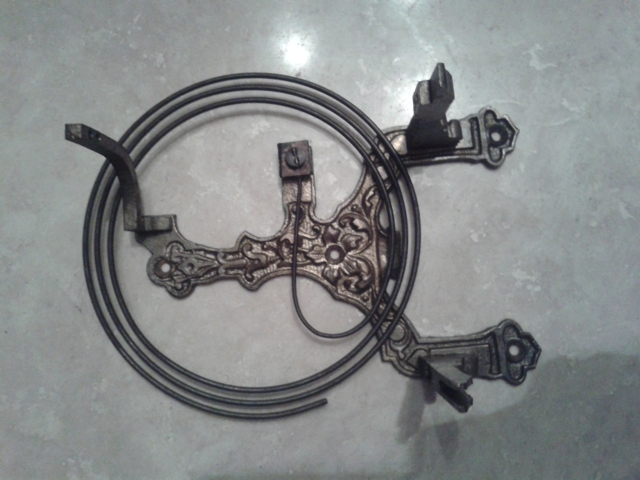

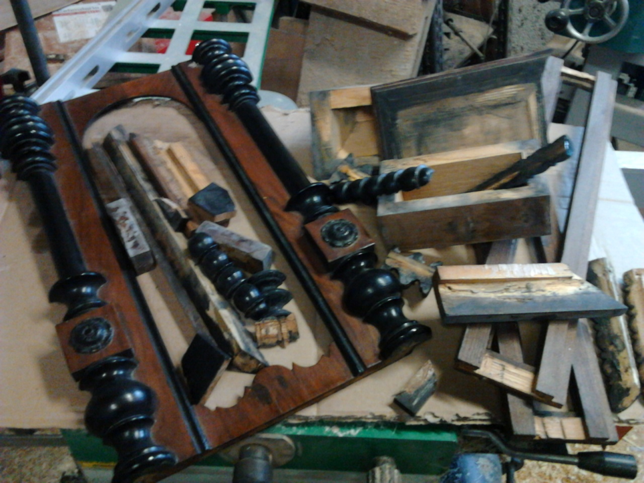

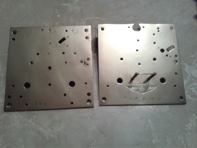

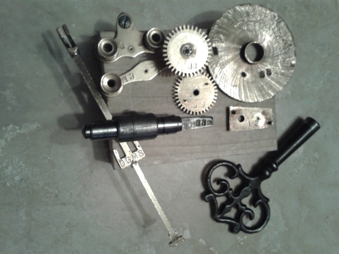

Мои новые старые часы.2
Добрый всем вечер.
Очень хотелось бы узнать побольше о этих часах. прочитав практически всю ветку
посвященную Lenzkirch окончательно запутался в определении возраста сего реликта.Что означают цифры выбитые на многих деталях? Механизм в хорошем состоянии, а что касается корпуса ...... безнадежно испорчен ореховый форнир, предыдущий владелец прошкурил грубой наждачкой поперек волокон и наверно очень удовлетворенный своей (реставрацией) замазал все оччень толстым слоем какой то дряни.Весь форнир надо менять.Немного смущает форма бороды этих часов, не смог найти ничего похожего, да и навершие соответствующие стилю бороды не очень себе представляю.Судя по старательности подбора форнира ,да и по форме ключа может эти часы были сделаны по индивидуальному заказу?
Помогите советом знатоки.
Спасибо.

Здравствуйте, eugenio245. Дело в том, что Ваши часы произведены на фабрике Kienzle. Корпус для Ваших часов стандартный, вот борода действительно вызывает сомнения.

Вы действительно немного запутались. Как уже сказал коллега это часы производства фабрики Кензли, изготовлены в период 1895 - 1910 г.г. Нижняя часть действительно выглядит не стандартно, я не встречал таких вариантов.

Благодарю уважаемых коллег за данное мне разъяснение.Однако хочу уточнить, итак борода выглядит странно , можно предположить была сделана мастером взамен оригинальной, утраченной в результате чего то там ,а все остальное? Оригинальная стандартная модель? Но я к сожалению не смог найти никаких фото похожих на эти часы (даже не принимая во внимание низа) Извините за настырность,
но может Вы подскажите как они могли выглядеть? Уважаемый Сергей Дмитриевич,
а на основании серийного номера нельзя поточнее определить возраст часов?А то большая разбежность получается 1895 1910. Извините еще раз за настырность ,но так как я заболел часами (надеюсь всерьез и надолго) то хочется знать все и сразу.

По корпусу ответить не могу. А по номеру - это 1900 - 1905г.г. По заказу - нет. Это массовое производство. Такой ключ где-то у меня тоже есть. Господа. Мы вместе с автором "влезли" не в ту тему.
