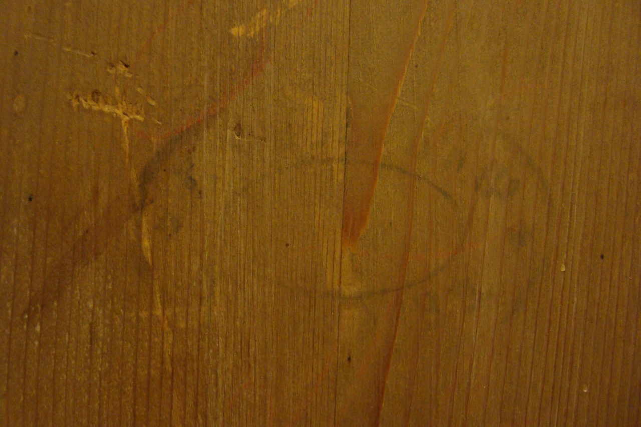

Ув. Олег! Прошу прощения за назойливость, но, дело в том, что я нашел еле сохранившийся на задней стенке часов штамп, вероятно торгового дома, но он не читаем. Быть может, учитывая Ваш опыт, сможете определить чей это штамп?
Заранее благодарю, с ув., Владимир.

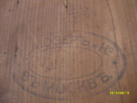

По поводу оттиска на задней стенке - это овальное клеймо ни с чем не перепутаешь, это "Г.Мозеръ и Ко". Вот оно же, на часах, показанных немного ранее в этой же теме. Кстати, а вот тут видно, как выглядеть должны оригинальный ключик и маятник: http://forum.watch.ru/showthread.php?t=30190&page=2#14

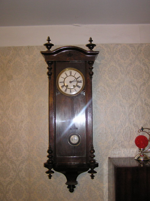

Доброго времени суток. Мне от бабушки достались настенные часы Lenzkirch. О них я абсолютно ничего не знаю. Они в рабочем состоянии. Подскажите пожалуйста, представляют ли они какую-либо ценность? Спасибо.
Этот пользователь сказал Спасибо! LunaMaster за это сообщение:
AMFwatch (08.08.2017)
  #68
Старый 07.10.2010, 12:14
Аватар для sergoki
sergoki sergoki вне форума
Регистрация: 04.03.2009
Сообщений: 974
Сказал(а) спасибо: 434
Поблагодарили 358 раз(а) в 233 сообщениях
Классные, особенно их состояние восхищает - под родным лаком и без утрат, если не считать, быть может, орла на вершине, но не уверен.

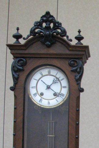

Отличные часы! К сожалению, их трудно вот так на глаз датировать, лучше будет, если вы посмотрите серийный номер механизма и мы вычислим точный год выпуска. Стиль исполнения корпуса относится к периоду 1870-80 гг, но, вероятнее всего, часы были сделаны в 1890-х годах, а стилистика корпуса просто повторяет более ранние модели, что часто встречается у Лензкирха.
Что же до комплектности, то, на мой взгляд, у них все оригинально и никаких фигурок сверху быть не должно (фигурки орлов и тп появились у намного более поздних часов). Хотя, надо признать, что были случаи, когда и такого рода верхушка украшалась декоративным элементом, ну, к примеру, как ниже на фото. Если у вас там в верхней точке есть отверстие, то, вероятно, там все-же что-то было.
Ценность часов марки Лензкирх трудно переоценить, конечно же, это high-end массового часового производства тех лет. Данная модель с пружинным приводом была из низшей ценовой линейки для настенников Лензкирх, но свои 15-20 тр. они сейчас точно стоят.
