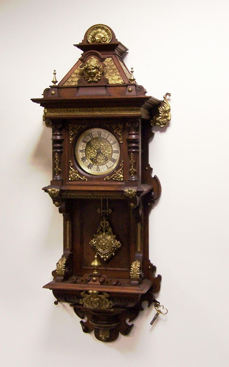

Привет!
Часы Lenzkirch, хорошие и практически комплектные (за исключением части навершия и единичных бронзулек). Такого плана часы, будучи отчищенными и отреставрированными, в Европах уходят с аукционов по много тысяч евров.

Добрый вечер
Берите не раздумывая
В отрестарированном виде они стоят 2500-2900 евро

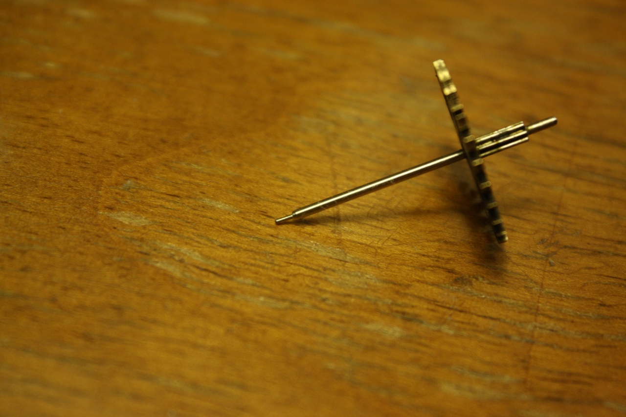

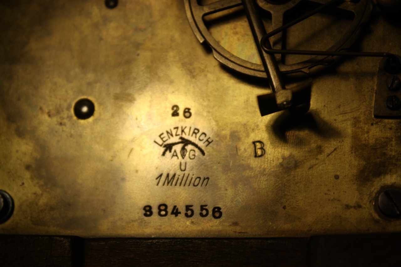

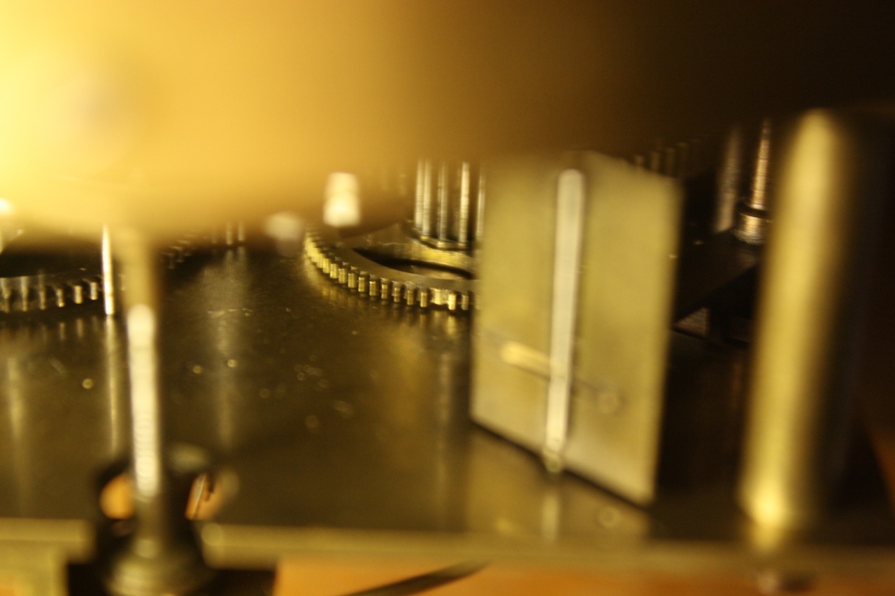

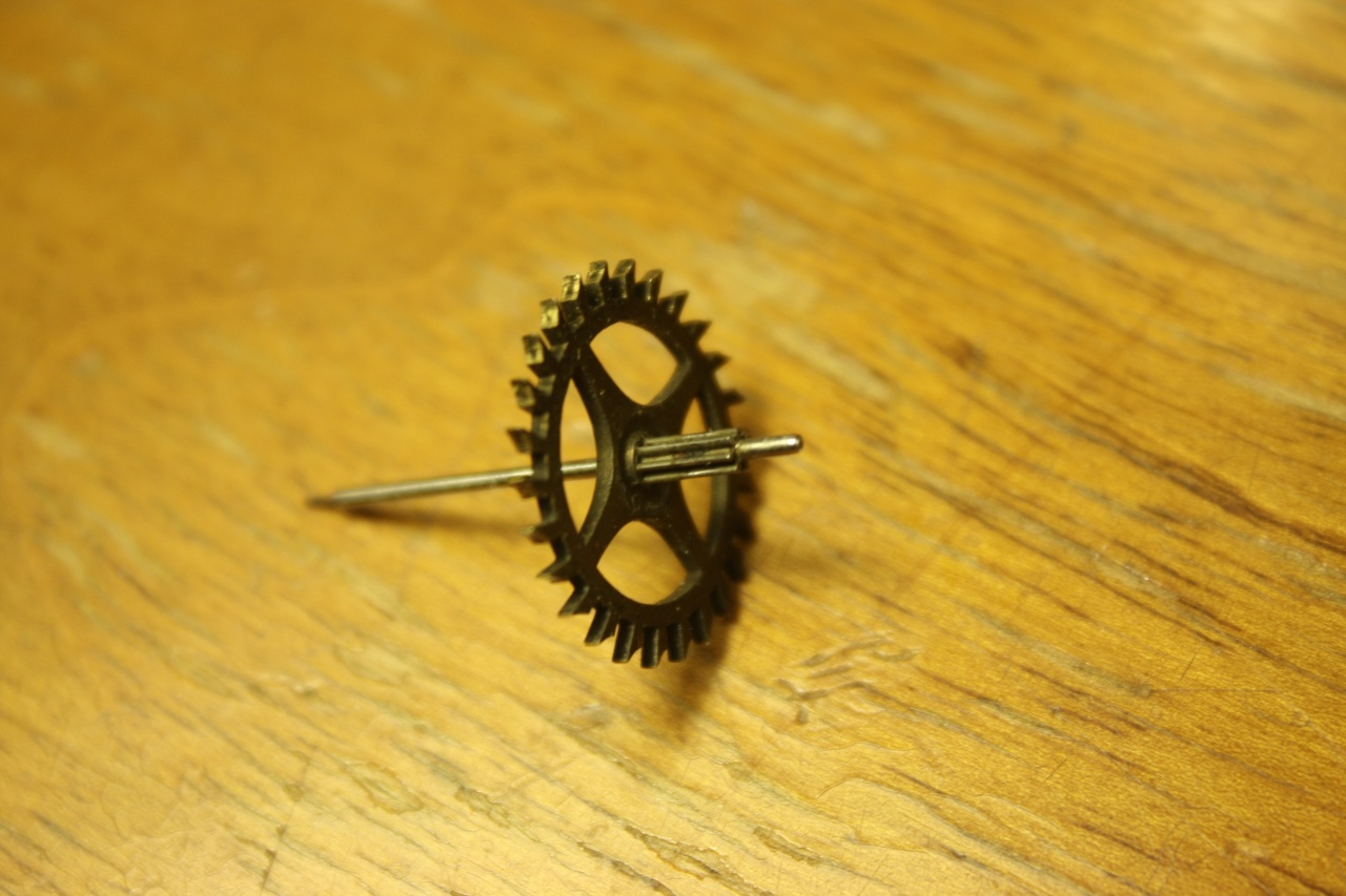

Здравствуйте! Скажите, пожалуйста, какой год моих часиков? По таблице выходит примерно 1876. Часы настенные.
И ещё: возможно ли отремонтировать шестерёнку (ходовая, как мне сказали), кончик вала оси у которой обломлен с одной стороны, а с другой чуть подогнут.
Второе повреждение - это обломлены зубчики (или зубчик) у шестерёнки боя. Возможно ли сделать и эту деталь?

Добрый день.вообще то надо добавить 1 млн.и получится 1904 год.
http://www.lenzkirchclocks.com/lenzk...-numbers.shtml

Здравствуйте Dast.
Добро пожаловать на форум. Дефекты, имеющие место быть в Ваших часах, встречаются довольно часто. Такой ремонт особых проблем не вызывает. Правда нужно иметь соответствующие навыки, либо знать хорошего часовщика. Тут уж Вам выбирать что больше подходит. Думаю что в Вашем большом городе наверняка найдутся специалисты способные решить эти проблемы.
В любом случае часы компании "Ледскирх" стоят того что бы их восстановить.

Благодарю за совет. Не далее, как сегодня, сходил в мастерскую, так мастер сказал, что он выточить вал новый просто не сможет, а тех, кто бы смог, вряд ли сыщешь в инете: они - старики, что сидят по домам, или поумирали, простите давно. Я, конечно, попробую, всех мастеров, что работают в городе, опросить, но покамест надежд не питаю особых.
А что если где-то купить эти две шестерёнки? по почте? Или ремонт где-то в Москве заказать? Так не делают?
Про миллион я и не знал, что добавить!

А что означает, простите, литера "В" справа и цифра "26" наверху?

Можно обойтись без вытачивания нового вала. При наличии хорошего часового токарного станка иногда бывает достаточно высверлить в имеющемся валу отверстие , нужного диаметра, и запресовать новую цапфу. Ну а с отломанным зубом, на колесе боя, вообще должен справиться любой часовой мастер, который берёт деньги за ремонт часов.
Цифра 26 на задней платине Ваших часов, это номер серии к которой принадлежит данный механизм. Что обозначает литера В, я не знаю.

Благодарю за ответ, Сергей Дмитриевич.
Уму непостижимо - как можно высверлить отверстие в таком тонком валу!
Буду искать мастера, раз никто не возьмётся в Москве за ремонт.

Ищите часовщика в родном городе, найдется. Возможно проще будет поискать хорошего мастера по наручным часам, такие обычно берутся и за настенные старинные, у них и остастка вся есть. На крайняк есть "главный часовщик Екатеринбурга" - http://www.obltv.ru/plugins/news/view/id/6445.htm
По поводу цифр и букв - про 26 вам Сергей Дмитриевич совершенно правильно заметил, это "серия", обозначает кол-во зубьев на анкерном колесе. Буква B обозначает сортность механизма, в данном случае "2 класс".
