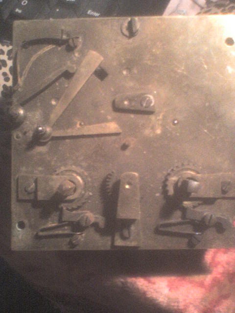

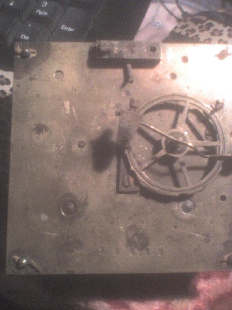

здравствуйте.недавно приобрёл такой механизм.клейм нет,на лицевой платине и одном зубчатом колесе выбито 18,на задней выбито 23658.каких деталей не хватает,кроме оси стрелок,как могли эти часы выглядеть(примерно).вобщем интерестно всё,что можно по ним найти.

Для Kep12: Сергей, все не попаду домой сфоткать свои лензкирхи, вот на затравку практически аналогичные на авито: http://www.*********/items/moskva_meb...ssiya_32737119

Спасибо Олег! Почти такие же , буду восстанавливать корону. С уважением Сергей.

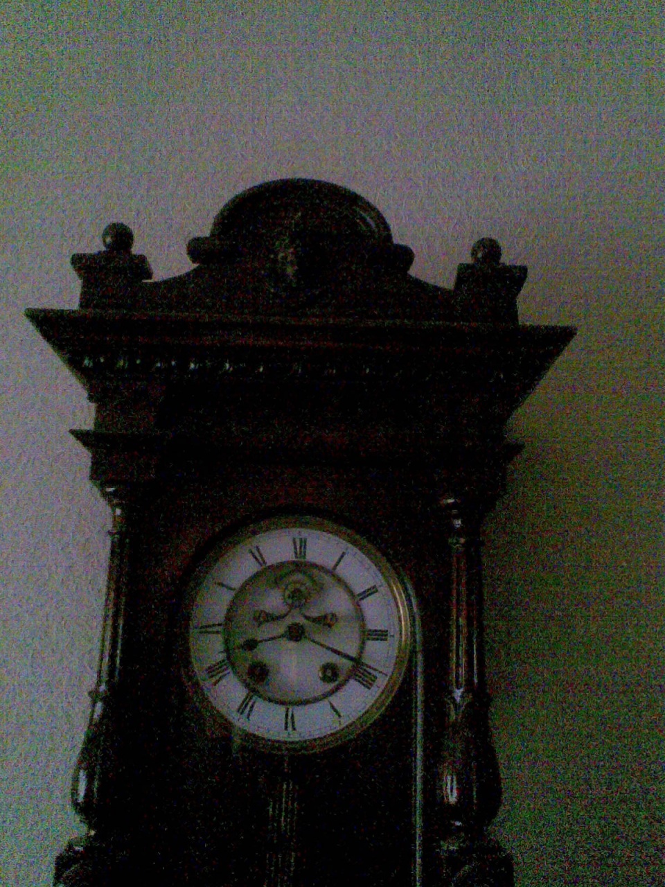

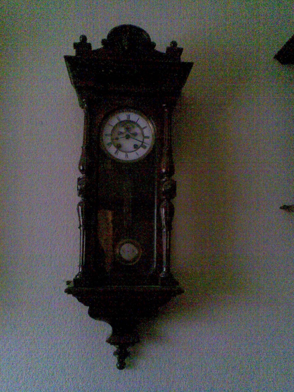

Вот примерил имеющуюся корону, мне показалось , что подходит? Извиняюсь за фото - делал простеньким телефоном.

привет, кер 12. все не так просто. выберите стиль. определитесь с декоративными элементами. если у вас на часовой коробке(слева и справа) идут колонны, то декоративные элементы снизу и сверху должны повторять элементы на колоннах. у вас получились часы непонятного стиля. эдакий обрубок часового искусства.

Сереж, как времянка, сойдет, но родная другая была. Завтра вроде должен фотку сделать.

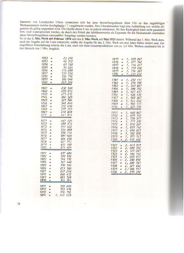

Книга
Всех приветствую
Приобрел сегодня книгу
LENZKIRCHER UHREN
к 150 летию выпущенная(1851-2001). Очень интересная книга.Более 200 фотографий часов
Так вот
представленная там таблица очень отличается от имеющейся на форуме
что думают по этому форумчане?
С уважением
Рамиз

Рамиз, приветствую!
Все очень просто: книг много, много и мнений, рассуждений и догадок. Дело в том, что истинной информации не сохранилось, весь архив компании был утерян во вторую мировую. Поэтому все эти датировочные таблицы - не более чем аппроксимация, основанная на имеющихся у их создателей на руках фактах и их же домыслах.
К примеру, в приведенной тобой таблице автор знал всего две даты, привязанные к серийным номерам: 1) Миллионный номер был выпущен в феврале 1894 и 2) 2-миллионный номер был выпущен в мае 1923-го. И все. Из этого (пальца) автор высосал все остальное: к примеру, он просто тупо взял миллион механизмов и поделил их на 43 года (1895-1852) и получил среднее кол-во выпущенных механизмов в год - 23256 штуки. И составил таблицу в котором в каждом следующем году просто к предыдущему числу прибавляется 23256. Думаете близко к истине? Фиг там. У фабрики были годы когда они выпускали очень много, а были годы, за которые было выпущено всего по паре тысяч часов. В итоге эта таблица в некоторых местах отличается от реальности на десятки лет.
Чтобы не быть голословным, приведу известнейший факт, в подтверждение которого даже есть фирменная реклама Лензкирха из газеты того времени: клеймить механизмы своим первым логотипом Лензкирх стали только начиная с номера 185000 в 1873-м, а более привычный нам логотип с кедровой веточкой появился только с номера 227000 в 1875-м. А теперь сравни эти цифры с таблицей из книги...
Таблица, приведеная в начале этой темы тоже не безгрешна, и тоже, кстати, ошибается в районе 1970-х годов (автор тоже не учел факты с логотипами), но она составлена не простым делением и суммированием примерных чисел, автор отталкивался от имевшихся в его распоряжении фактов о кол-ве занятых на работах на фабрике сотрудников в разные годы. Он составил уравнение и получил результат, который гораздо ближе к истине. Я предпочитаю пользоваться именно ей, поправляясь на известные цифры о логотипах.
С ув,
Олег
Музей "Русские часы"
https://vk.com/russianclocks
Этот пользователь сказал Спасибо! Oled за это сообщение:
Ramis Mirzoev (28.06.2011)

Приветствую Олег
Вообщем то много логики в твоих суждениях.
Хотя и составлена клубом любителей LENZKIRCH но увы упростили себе задачу и составили такую таблицу..
Хочу только отметить что для местных любителей такое издание является к сожалению аксиомой и логикой их не переубедишь.
С учетом этого мои все Lenzkirchi постарели на 5-10 лет. Чисто коммерческое удовлетворение но не моральное.
Будем довольствоваться иллюстрациями и историей завода
Но картинки очень качественные.Многие экземпляры вижу впервые
Постараюсь отсканировать и выставить для обозрения если будет интересно
