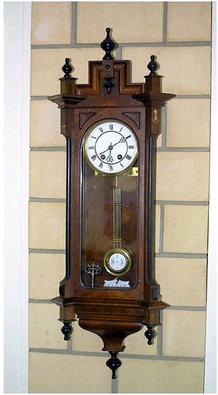

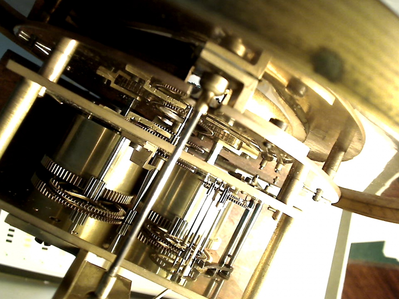

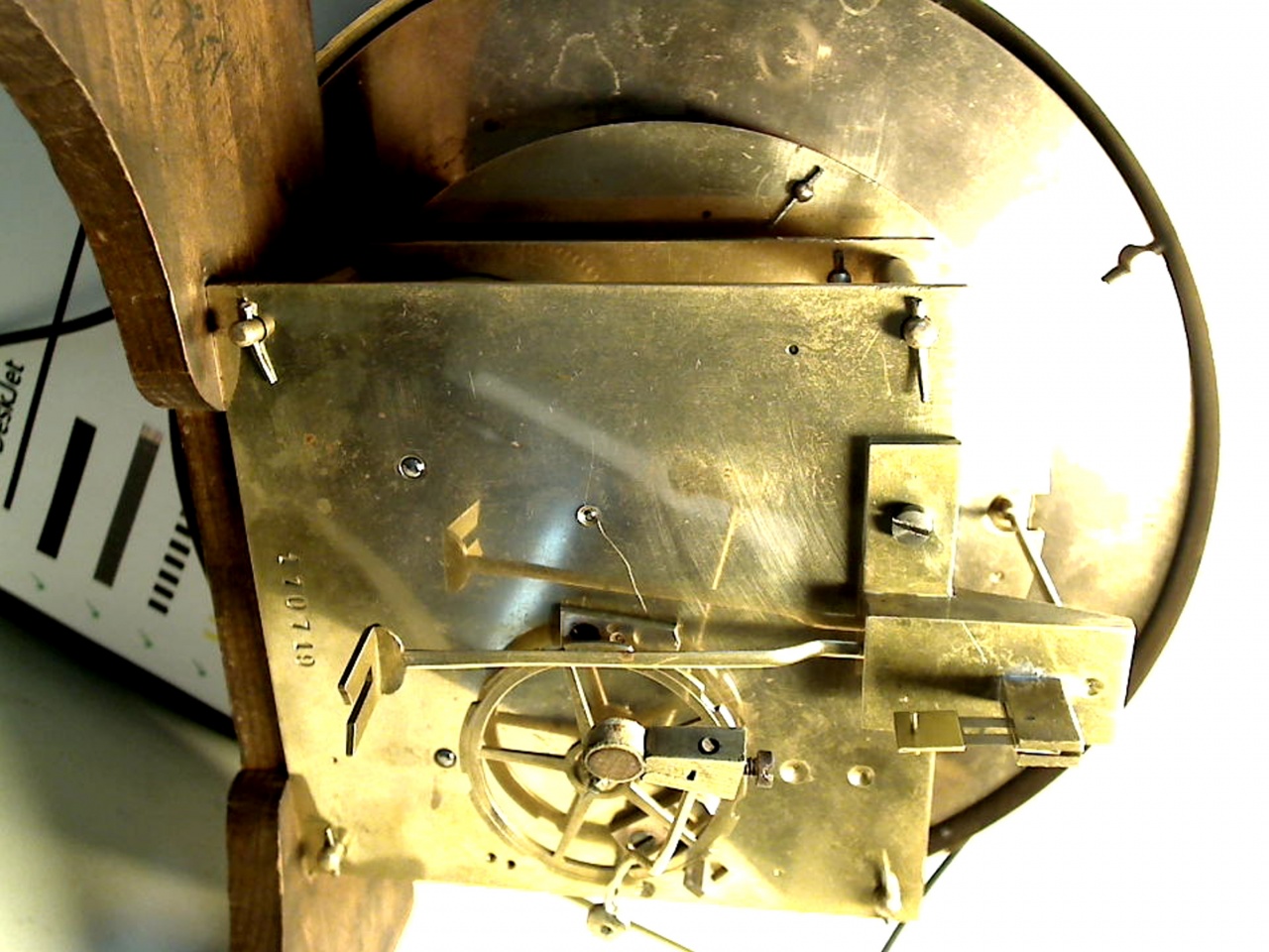

Мех восстановил
Вот. Громыхают

привет, форумчане. давненько не был здесь. приготовил очень интересную вещицу. и прошу помощи у вас , господа. наконец дошли руки до реставрации настенных часов ленцкирх. не хватает несколько элементов на корпусе. прошу помощи. часы датированы 1877 годом. номер на механизме 431797(точную комбинацию цифр не помню). и нигде не могу найти подобные часы. заранее благодарен. а особенно буду рад услышать мнение олега.

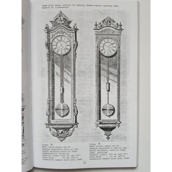

Добрый вечер, Александр!

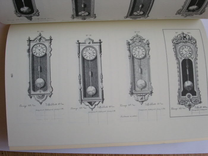

Классные лензкирхи прямо прут со всех сторон =))) Шикарные часы. Прилагаю картинку похожего корпуса из каталога 1883 года (помоему, первый их каталог был опубликован только в 1878-м). Соответствие не полное, но, думаю, по аналогии додумаете недостающие фрагменты. Удачи!
С ув,
Олег

Александр, там были просто уголки, такого же профиля, как и окантовки вокруг.

спасибо, олег. но я ничего не понял. советовался со своими мастерами. не так все просто. орнамент, идущий сверху вниз заканчивается как раз на недостающих элементах. зачастую нижняя площадка была другая нежели верхняя. а в моем случае площадки одинаковые. и непонятно. какие были эти элементы. в виде прямого угла или закругленные? а может должен быть каплевидный элемент с декоративным элементом, опущенным вниз по обеим углам? был бы премного благодарен если бы вы кинули фотку приближенно похожей часовой коробки. забыл сказать вам, что задняя крышка шпонирована карельской березой. а дверка часов запирается на ключ. очень интересные часы. и хотелось конечно восстановить их с максимальной точностью,ориентируясь на данный исторический период. а если признать тот факт, что они выпущены в период до выхода первого каталога ленцкирха, то становится интересней вдвойне.

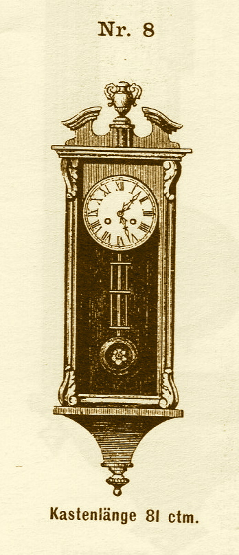

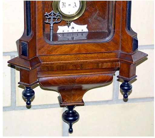

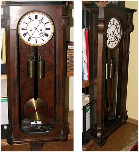

Поблагодарили 13,508 раз(а) в 6,470 сообщениях
Да, Александр, вы правы, присмотрелся и, похоже, это были эдакие выступающие на 45 градусов в стороны "фронтончики". Но точного соответствия вашим часам не нашел. Вполне возможно что корпус делался на заказ, наличие ключика тому подтверждение.

спасибо, олег. теперь есть представление. когда восстановлю, то скину фотку. будет много сложностей. цветовая гамма включает в себя глубокий коричневый цвет и декоративный орнамент черного цвета. а задняя крышка шпонирована карельской березой. улет. не работает бой. не хватает 1 зубца на шестерне. ну ничего. не впервой.мелкие детали утеряны. но ходят и правильно время показывают.

хочу уточнить по своим часам ленцкирх(смотри описание и фото выше). номер на механизме 254709. что соответствует 1872 году. часы не каталожные.если кто из форумчан поможет выложить фотки аналогичных ленцкирхов с крупным ракурсом элементов по углам, то буду премного благодарен. отдельное спасибо оледу. благодаря его помощи появилось желание эти часы оживить. а задняя стенка все же не из карельской березы. жаль. на самом деле-это шпон корня европейского ореха. очень красивые разводы. пытаюсь узнать историю этих часов. а она уходит корнями в дворянскую семью удивительных людей, проживающих в дореволюционном санкт петербурге.
