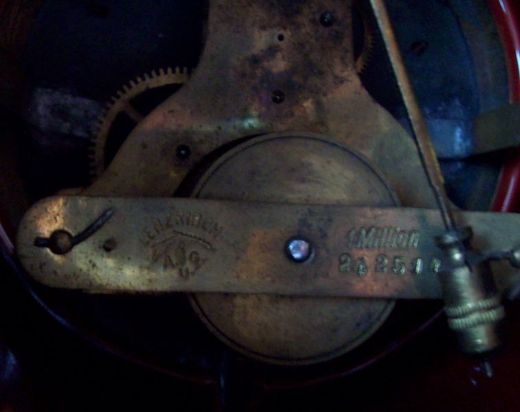

Здравствуйте!
Нашёл дома часы.
По таблице не смог определить год выпуска.
Часы не ходят (запускаю маятник, стрелка двигается, через какое то время (минут 3-5) останавливаются)
На первой фотографии отсутствует одна деталь (на противовес похожа в итоге нашёл её).
Завод боя прокручивается.
Помогите определить год.
И представляют ли они какую либо ценность?
Заранее Спасибо!

ZlykDuk, добрый день!
Это "рамка" (так называли такой корпус) от Lenzkirch, судя по серийнику - 1878 год. Вполне реально, встречаются и более ранние. Пружина боя, вероятнее всего, сорвана, подлежит ремонту.
По стоимости: обычно "рамки" от Лензкирх оценивают в $200. За старость, наверное, можно было бы немного накинуть.

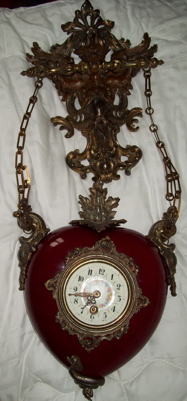

подскажите если знаете)
попросили узнать хоть что то об этих часах,подскажите пожалуйста.Заранее спасибо

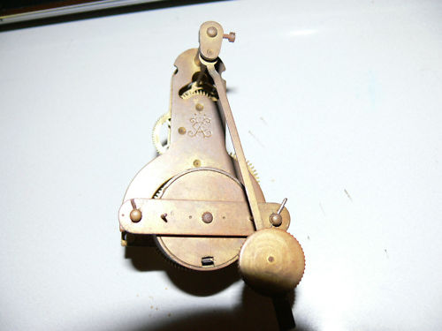

Добрый день, 1503sd, добро пожаловать на форум!
Очень красивые часы в французском стиле, механизм Lenzkirch, судя по серийному номеру 1899-1900 г.в. Механизмы такого плана были скопированы с французских (как и многое, что делал Lenzkirch), во вложении, к примеру, экземпляр от Japy Freres начала 20 века.

Добрый вечер,там на крышке есть еще какая то гравировка-инициалы и дата позже выложу фото,точно помню что 1899 год
