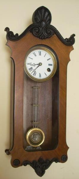

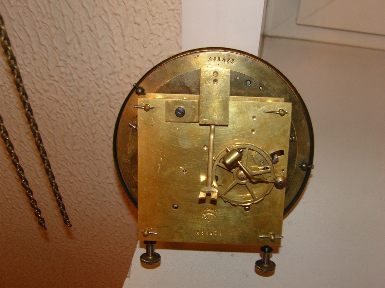

Подскажите , какого года часы , я так и не разберусь по этим таблицам кто что говорит . И интересно знать где был зделан корпус в России или это родной ЛЕНЦКИРХ ?

Доброе утро, petrovih. Настенные часы Lenzkirch с выносным анкером. Любимая тема Олега. Встречается не часто. Сдаётся мне, что Ваш экземпляр вполне может быть представлен в каталоге. В этом случае родственная связь мех. и корпуса будет подтверждена однозначно. Хотя, по-моему, это и так очевидно. Виден почерк компании. Изумительный экземпляр. Год изготовления механизма ориентировочно 1878.

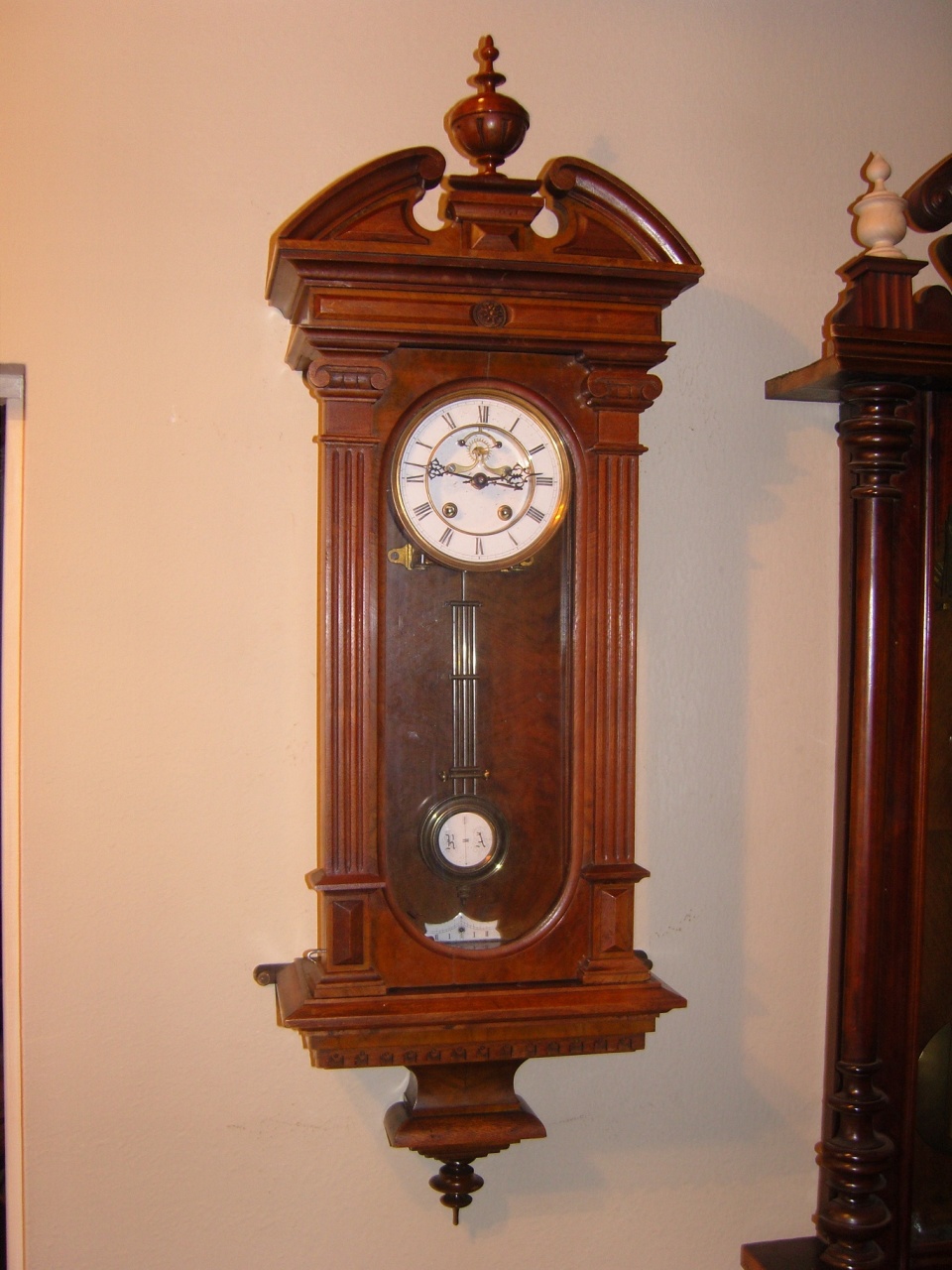

Теоретичеки могут, но корпус либо "новодел", либо неудачно отреставрирован.
Пусть механизм покажет.

Позвольте, господа, предложить Вам маленький отчет об осмотре данного экземпляра.
1. Сергей Дмитриевич, корпус вполне старый, аутентичный, Lenzkirch, какой Вы и привели, как пример. В верхней части дверцы вполне различим след от резного элемента, который присутствует на Вашем образце.
2. Латунные (бронзовые) элементы - явно чужеродны и появились на нем значительно позже.
3. Маятник один в один, как с образца С.Д.
4. На этом все, что принадлежит фирме Lenzkirch закончилось. Механизм мостового типа, что интересно, видимо был с логотипом, который зачем то уничтожили фрезой. Т.е. вместо него круглое углубление. С маятником поступили еще более варварски, т.к. он не подходил к данному механизму, то верхнее крепление маятника отломано, ось расплющена и загнута крючком в плоскости линзы. Водило механизма также расплющено и загнуто, так что два крючка можно сцепить между собой.

Значит верна вторая часть моего предположения - неудачная реставрация.
А по поводу срезанного фрезой клейма, это, конечно, варварство, но подобные операции были в моде сразу после войн, как первой так и второй. В некоторых Европейских странах почему-то считалось неприличным иметь в доме предметы сделанные в Германии, но вещи хорошие, выбрасывать жалко, вот и устраняли напоминание о стране происхождения таким варварским способом.
