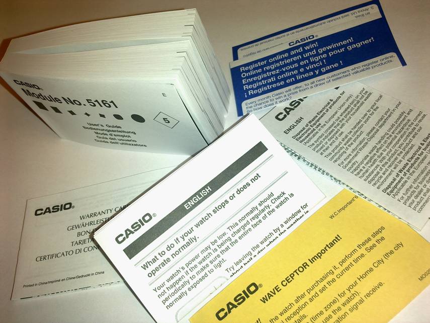

ZURUS,я выясняю - это Вы специально вброс сделали с липовой инструкцией и примерами с часами марки Tissot, а подытоживая обобщаете фразами "Таким образом, похоже на правду, что с завода фирменные часы идут с батарейкой - суррогатом.", что понимать надо, что и Касио с завода туфту гонит и далее про "год-полутора". Или это просто Ваши убеждения никак не подтвержденные ни сторонними доказательствами ни просто своей же практикой владения часами марки Касио и разницы между марками не видите?
Все оригинальные инструкции Касио очень компактны, они даже в PDF, если заметите, рассчитаны на печать микробуклетов, а не A4-портянок, как в Вашей ссылке.
Настоящая инструкция от DSE (европейской модели M100) выглядит вот так и никак иначе:
