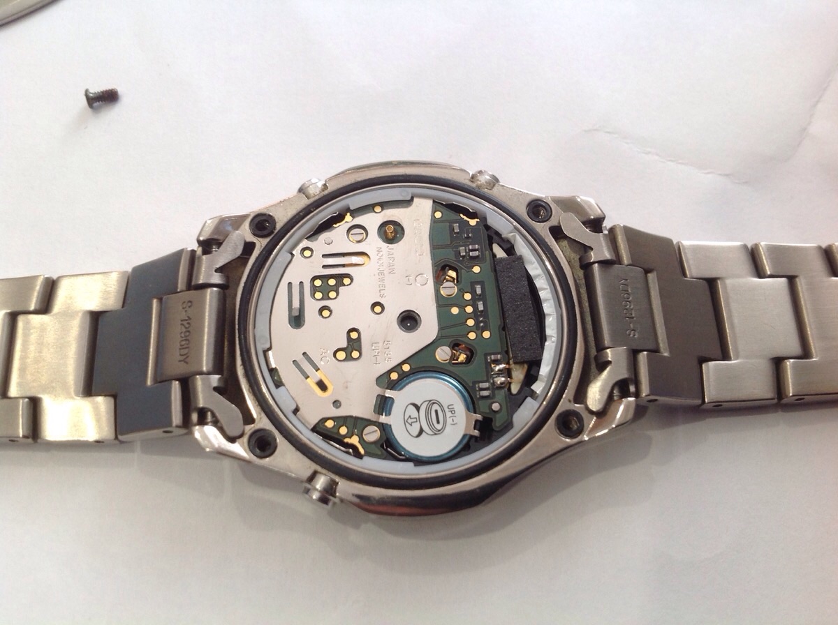

Не подскажете, выше надписи UP- это защёлка, которую нужно открыть, чтобы добраться до аккумулятора?

Сообщение от los chajniks Посмотреть сообщение
Вложение 2719827
она самая, отсчелкнуть можно обычной иголкой, на вашем фото скорее справа чем выше)

Спасибо, крепкая, зараза!

Да так и должно быть, главное аккуратность в этом деле и все будет как по маслу)
А что аккумулятор умер? С какого года выпуска часы?

Купил я их в 13-м, а сколько до этого они лежали у японцев - не знаю. Аккумулятор уже давно показывает MID, без солнца, конечно же. А с недавних пор, после ночи, при любых манипуляциях загорается LOW и часы останавливаются. И синхра почти не проходит. Они у меня основные рабочие, стало напрягать.

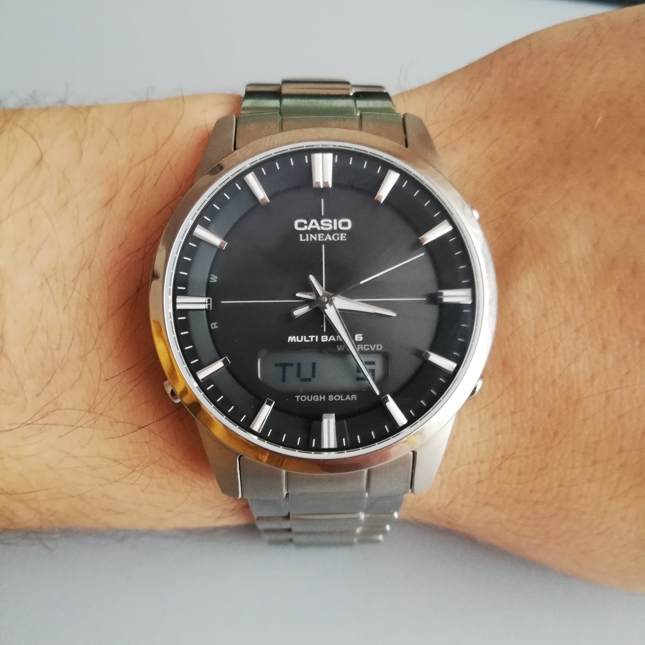

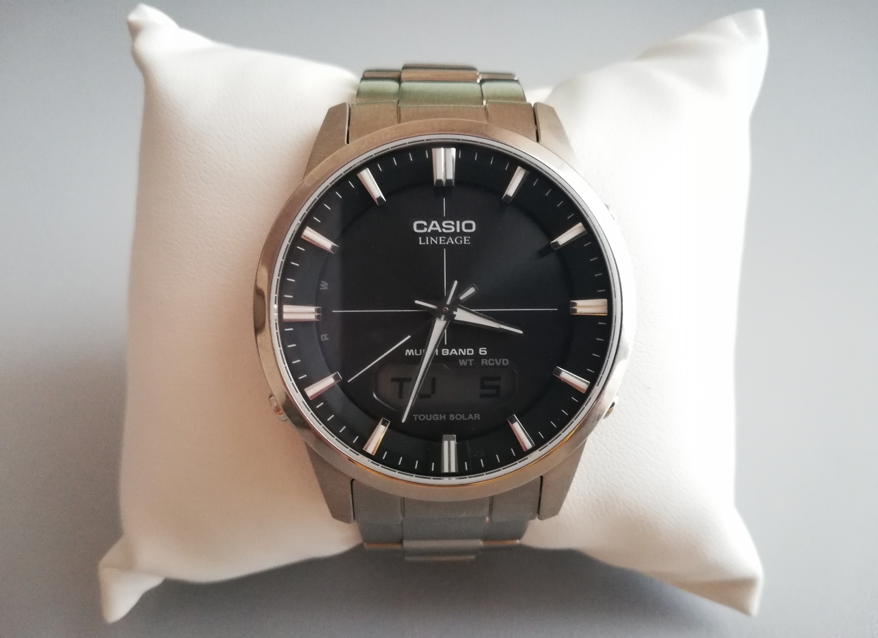

Давно хотел купить данную модель.
Очень строгие ничего лишнего, но в тоже время не классика, то что нужно. Куплены в Испании за 250€, дата выпуска лето этого года. Фактура металла отличная, так же отлично и царапаются, титан как никак
Единственный жирный минус это подсветка как в старом керосиновом фонаре, моветон в 2019 такое делать.
На моей руке обхват 18см смотрятся идеально.
