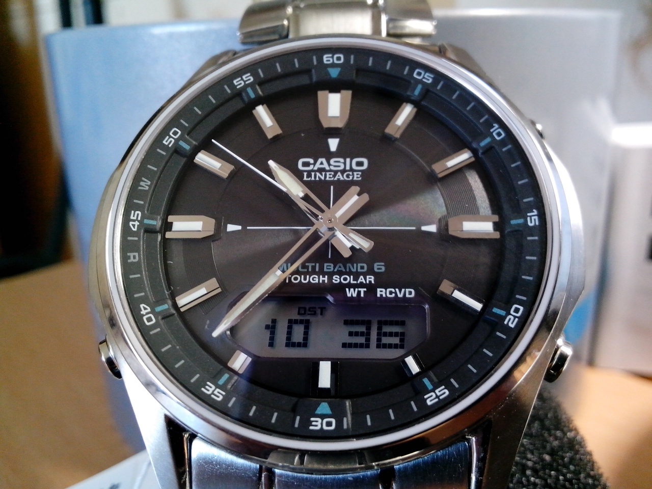

Наконец и мои пришли, оплаченные в далёком конце марта: LCW-M100DSE-1AER. За последние полгода доставка с Германии выросла от обычных 2-2,5 недель до 2,5 месяцев( Почта России начала работать по нормам ВТО ? )
Немцы упаковали хорошо - упаковка весила полкило. За 11 недель с последнего момента синхронизации "ушли" вперёд на 9 секунд. Уровень заряда "MID". Порадовал заполненный продавцом гарантийный талон со штампом магазина. Попытка синхронизироваться вручную в 10 часов дня на подоконнике успеха не принесла, хотя сигнал был нормальный "W" (солнце,чистое небо). Стрелки крутились минут 15, но синхра не прошла. Шоки GW6900 показали в это время всего лишь L1(!) - очевидно у этих Lineage более чувствительный модуль( об этом уже упоминали на форуме). Обошлись на момент покупки в 151 евро включая доставку; по курсу на день оплаты почти ровно 6 т.р.
Я свои часы тоже не смог синхронизировать в ручном режиме, хотя, судя по мануалу, я нахожусь в зоне уверенного приёма (Минск). А вот автоматическая синхронизация по ночам проходит всегда успешно, причём не нужно даже выкладывать на подоконник. Я это для себя объясняю меньшим уровнем помех ночью.

Часы успешно поймали сигнал в автомате ночью в 2.02 (лежали с Шоками на комоде в глубине комнаты). На этом все проверки и настройки окончены.Сейчас отпишу немцу респект за хорошие часики.
