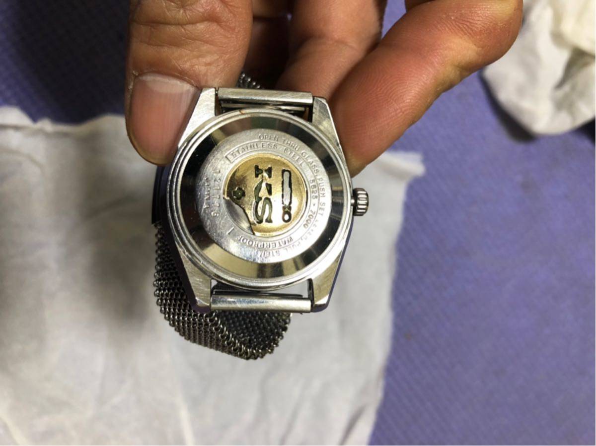

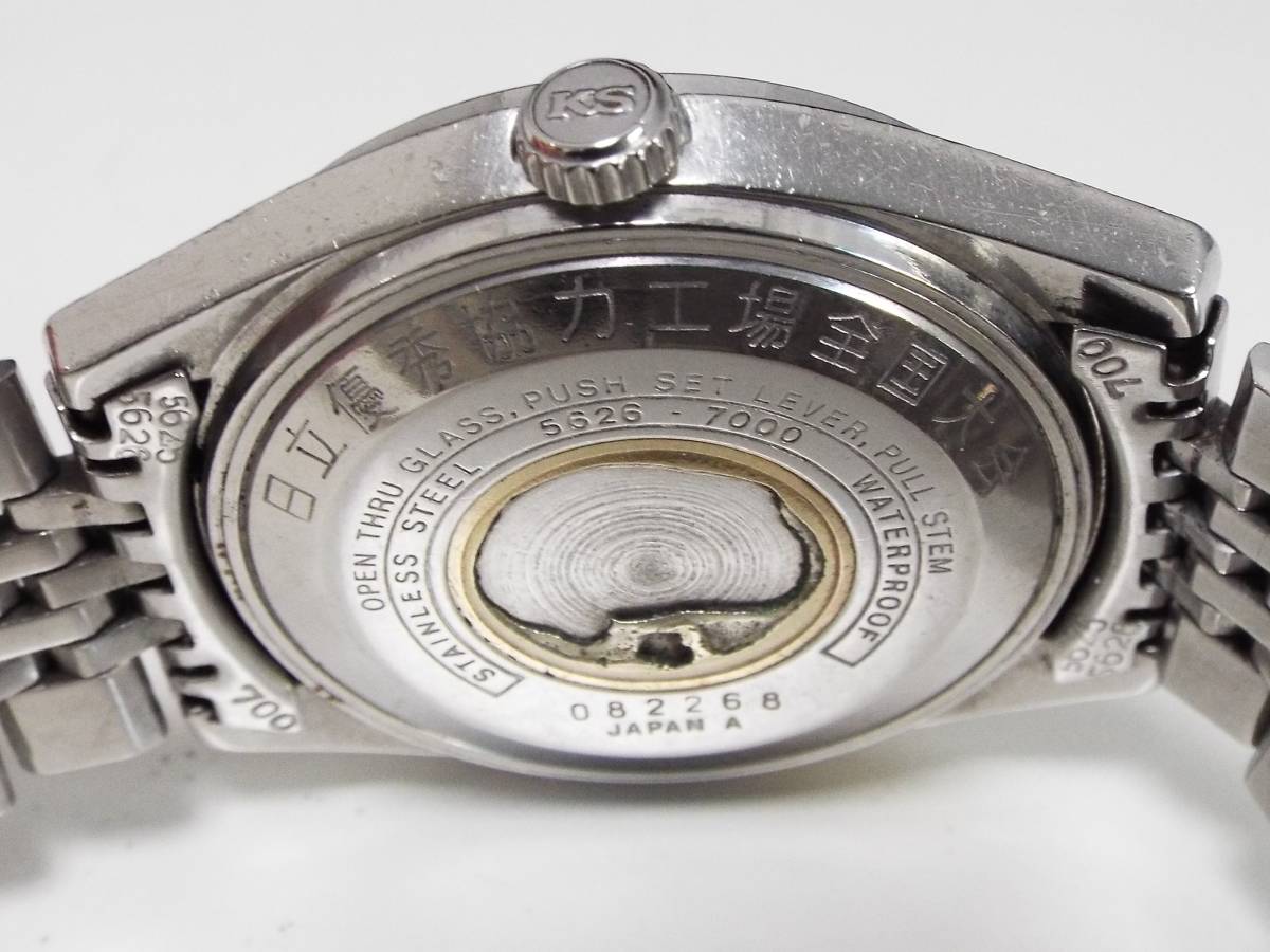

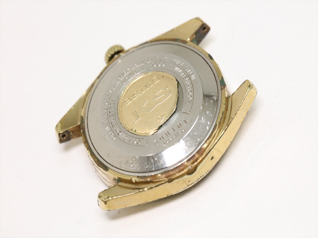

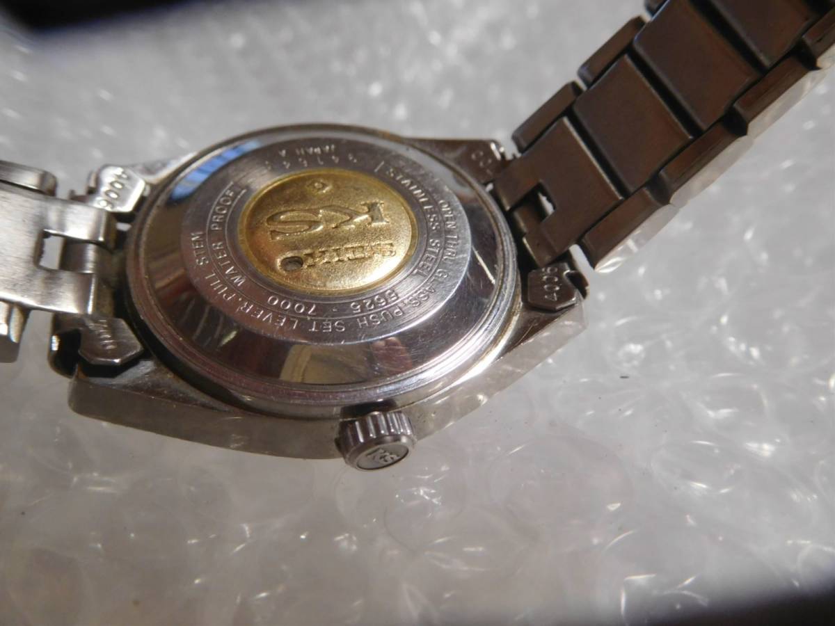

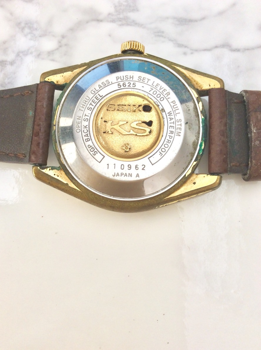

Есть такой вопрос.
Как могут так разрушаться медальоны на KS? КАК ???
Разламываются, образуются дыры. КАК это возможно, если они на руке? Неужели так пот действует?
Прямо теперь и думаешь - носить или не носить.
Или как носить чтобы сохранилось? Скотча пятак наклеить?

Сам медальон сделан из тонкого листа металла с напылением ( вряд ли AU).
Форма слегка выпуклая, из-за чего образуется пространство между корпусом и медальоном( это плохо ). А дальше только законы физики - трение, агрессивная среда, попадание влаги. Даже легированная сталь не выдерживает, если дать достаточно времени для воздействия этих факторов.
Медальон может не разрушаться достаточно долго, если часы носить аккуратно, сведя к минимуму негативное воздействие.Например - ремешок не должен прилегать к руке вплотную, как правило должен быть свободным на два пальца ( и ремешок прослужит дольше). Оберегать от механических воздействий и воды . Если часы не на руке, оставлять лучше в положении "9 часов вверх".

Сообщение от P. Harum Посмотреть сообщение
В продаже есть круглые прозрачные найклейки специально для этих целей. Сам не пробовал, не знаю насколько они практичны и долговечны, то медальйон точно защитят.

сомнения по золотому покрытию - больше похоже на фольгу.

Ремешок с напульсником может решить проблему.

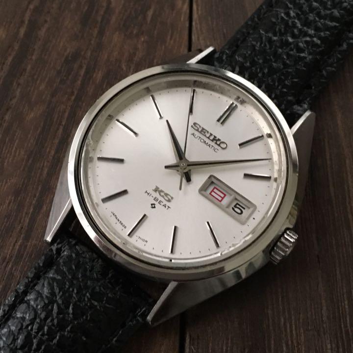

Добрый день. Приобрёл Часы KS 5626-7113. Фото прикладываю. Хочу поменять стекло. Подскажите номер для заказа данного стекла и где можно заказать оригинальное стекло под конкретную модель. Какое оно идёт в оригинале Hardlex? Или может кто знает, где в СПБ можно заказать изготовление качественного сапфирового стекла.

Лучше поищите оригинальное стекло (донора) или изучите материалы по полировке минералки.

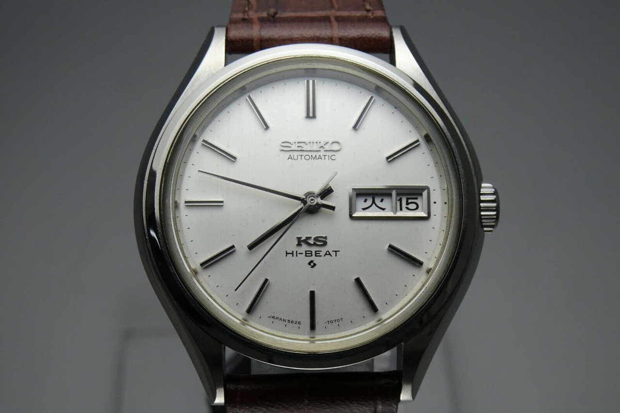

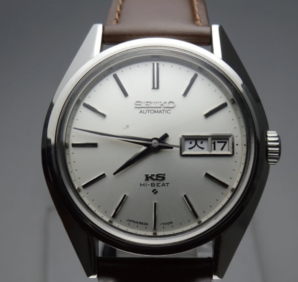

Прикупил у японца пару KS56.
Первые уже у меня вторую неделю. Точность поражает - 0/-1 секунда в сутки. За недели отстали всего на 3 секунды.
Вторые в пути, но по присланному видео там +1.
Носить в плёнке на задней крышке. У меня так SEIKO Alpinist SCVF009 ажно 1996 года с идеальной задней крышкой из-за того, что остался с родной голубой плёнкой. Этот SCVF009 хоть и не King Seiko, но мех 4S15 по мнению многих суть есть KS 5200.
